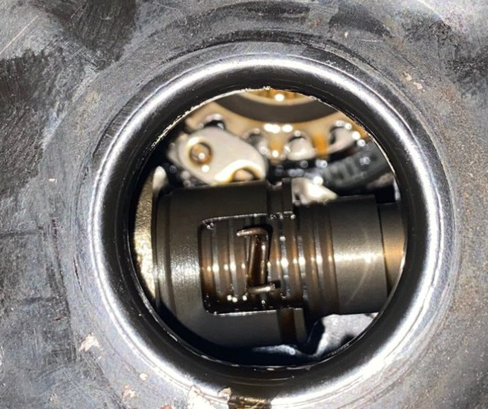

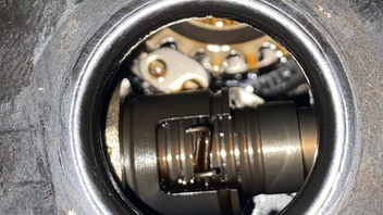

  • Ich hab zwar nur den "kleinen" EA888 CHHA im GTI, aber bzgl. Öl sollte das zum 7er R EA888 keinen Unterschied machen. Gekauft habe ich ihn mit 85.000km. Aktuell hat er 190.000km drauf und bekommt seit dem Kauf alle 7 - 8.000km das Shell Helix Ultra 5W40. Absolut keine Probleme. Auch die Kette sieht durch das Prüfloch noch fast wie neu aus. Das Bild ist bei 175.000km gemacht worden. Also 5W40 ist, würd ich sagen, sehr gut geeignet.
