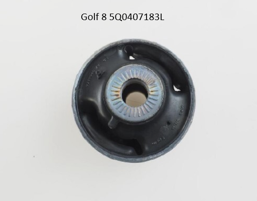

Ich meinte, dass die ED 50 Buchse die ich über die FIN oben vom Golf 8 aus ETKA rausgesucht habe, eine gwöhnliche Buchse ist, wie sie im A3 8V/8Y, Golf 7, Passat B8 etc verbaut wird.
Könnte höchstens sein, dass die Gummimischung steifer ist.
Rein optisch unterscheidet sie sich von einer Golf 7 Buchse nicht.
Ich probiere jetzt mal die Vollgummibuchsen vom TT 8S aus.
Mal schauen wie lange die halten ..

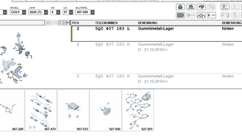

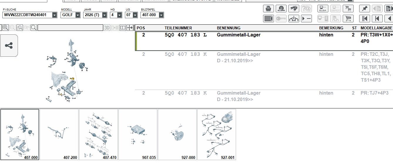

Hab jetzt mal die Teilenummer der Querlenkerbuchse mit der FIN rausgesucht. 5Q0407183L
Meiner Meinung nach, wenn ich die Bilder im Netz vergleiche, ist das eine stink normale Buchse. Also nix versteift.
Teilenummer Golf 7 wäre 5Q0407183E
Danke 👌👍
Hab jetzt mal zwei OEM bestellt. Kosten um die 60 Euro. Geht eigentlich.
Wo siehst du da im Screenshot ne Teilenummer? Ich steh grad Vollgas auf dem Schlauch 😅
