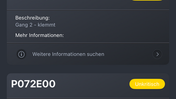

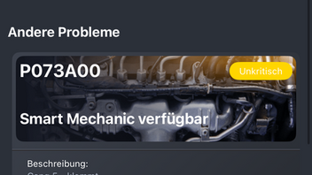

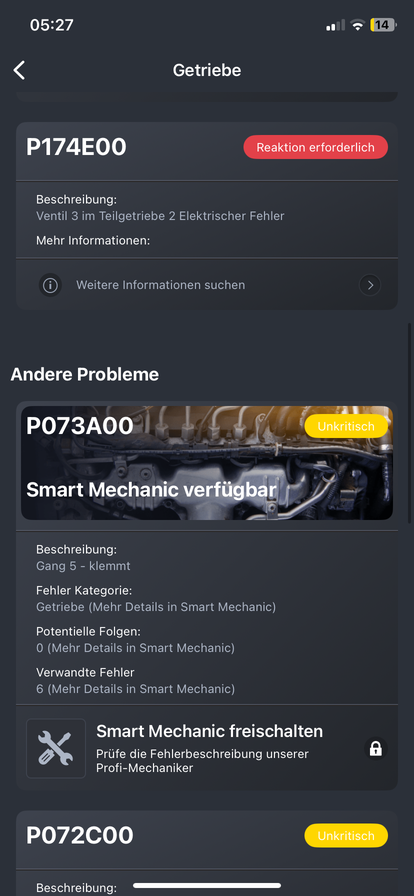

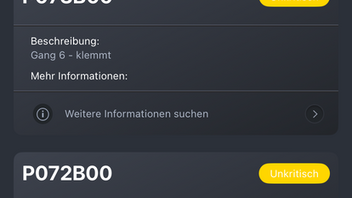

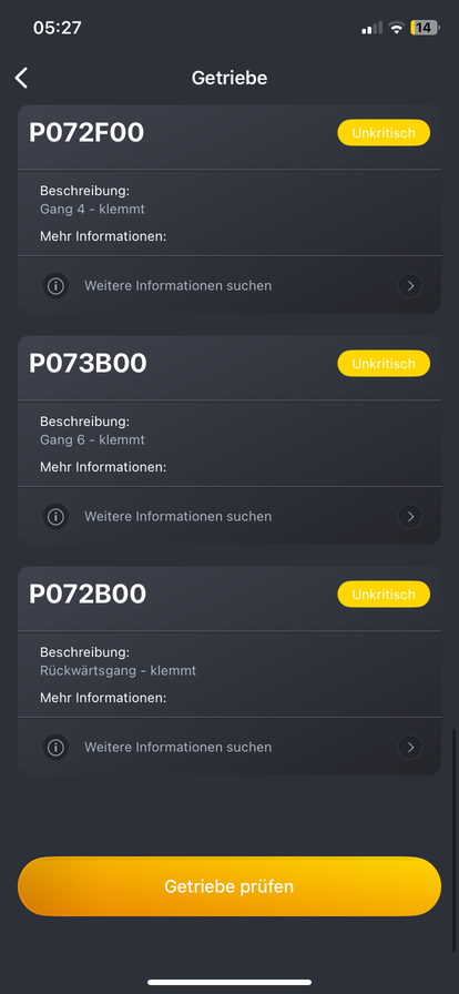

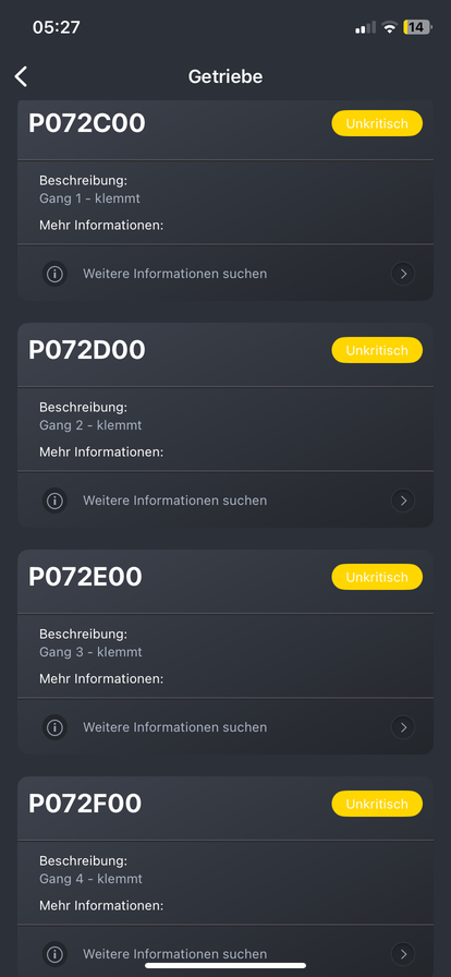

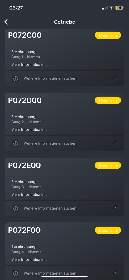

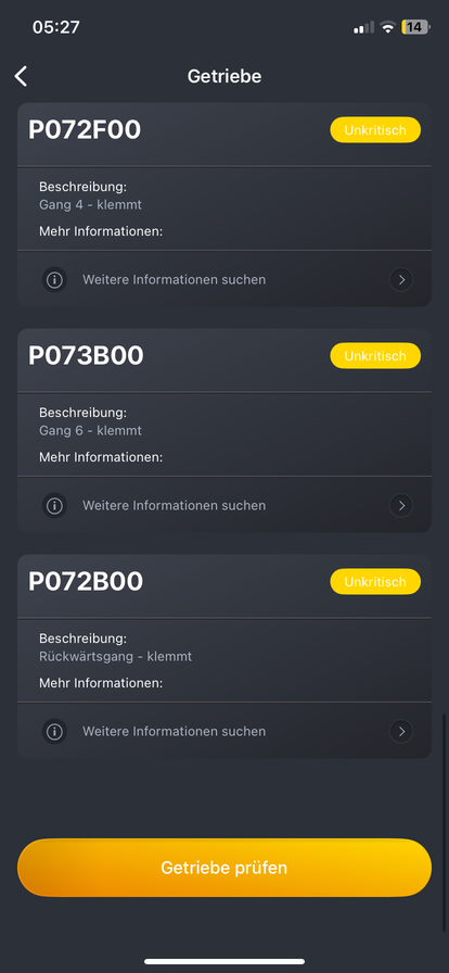

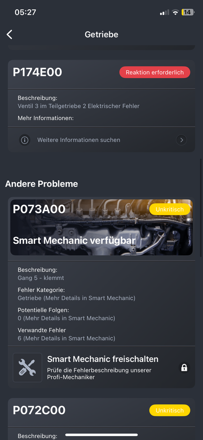

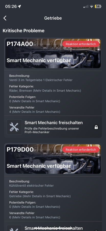

Hallo Leute, ich hab mein Auto mal mit Carly ausgelesen und bin auf folgende Fehler gestoßen.
Auto schaltet normal also kein ruckeln etc. außer ab und zu wenn er in 2ten Gang geht aber das ist kein wirkliches ruckeln.
Sollte ich mir sorgen machen ?
Kleiner edit: habe grad gelesen das wenn man das Auto bei laufendem Motor ausließt dann kommen immer diese Fehler, soll anscheinend normal sein oder stimmt das nicht.
Grüße

Wie viele Kilometer hat der Wagen denn runter? Motorlager?
Der hat 110 k
Ich hab mal jetzt beim freundlichen nachgefragt der meinte zu mir das es was mit der Kupplung zu tun haben muss. Kann das schon bei 110 tsd Kilometern sein weil schalten tut er auch ganz normal ohne ruckeln etc sowohl da anfahren ist ruckelfrei. Würde es was bringen das Getriebeöl zu wechseln und die Software neu aufspielen bzw anlernen ?
