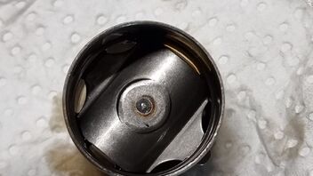

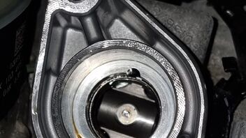

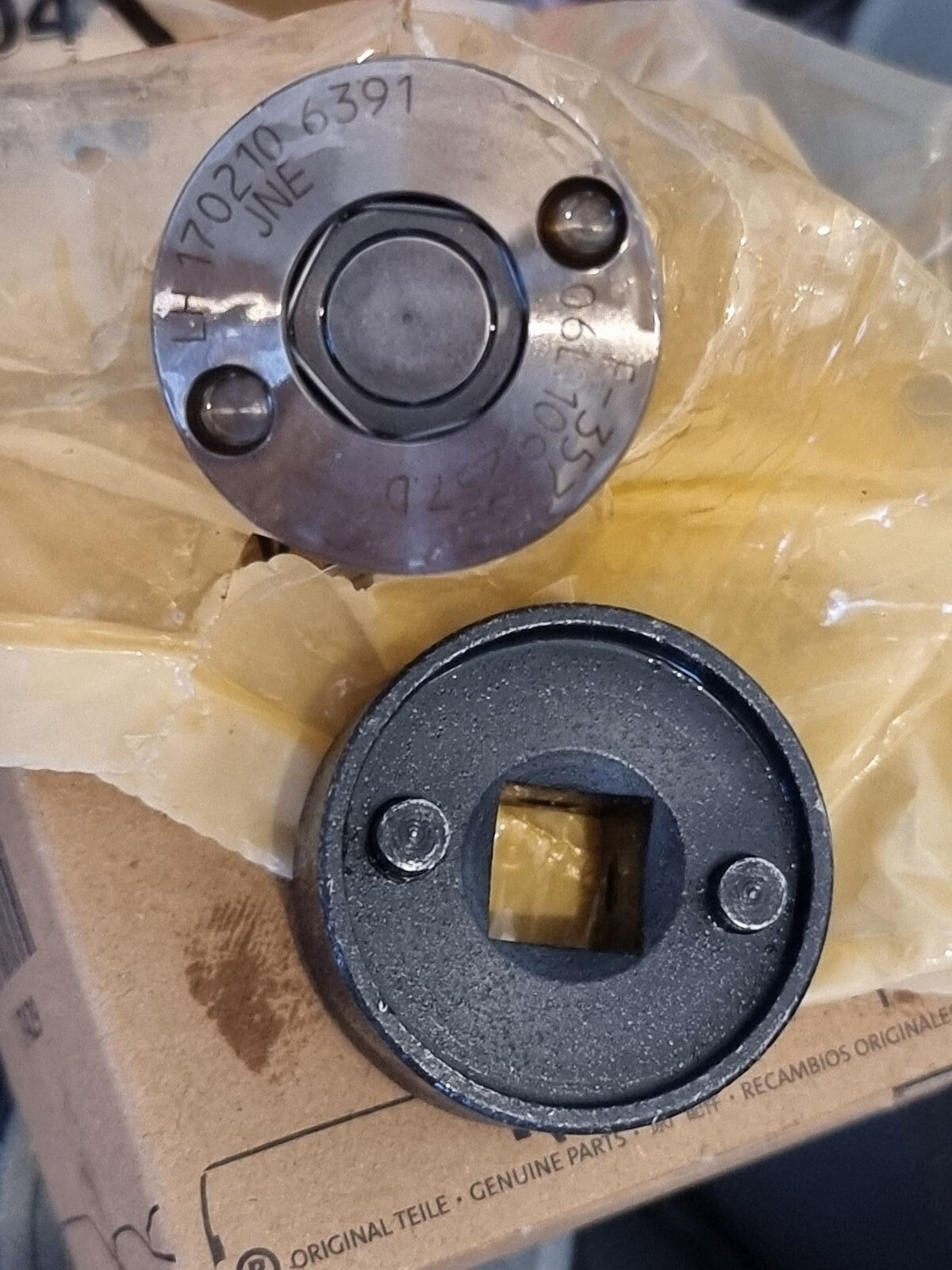

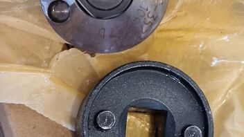

Vllt noch bevor du die Spezialnuss bestellst als Info. Bei der Spezialnuss gibt es 2 verschieden Versionen. Einmal wie im Bild mit den 2 Nasen exakt gegenüber und einmal sind die Nasen leicht zueinander Versetzt, eher wie ein Pizzastück. Evtl. die Nuss erst bestellen sobald du die neuen Steuerventile hast. Müsste entweder T10352/2 oder T10352/4 sein.
Kurzer Nachtrag wenn jemand die gleiche Arbeit vor sich hat, beide oben genannten Teilenummern stimmen. Hab die Teile so bestellt und sie passen

Die Steuerventile sind an sich auch kein Hexenwerk. Man benötigt lediglich eine Spezialnuss zum lösen und festschrauben, die gibs aber auch zum kleinen Preis und ein Drehmomentschlüssel für Linksgewinde, da die Steuerventile Linksgewinde haben.

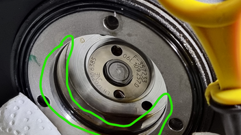

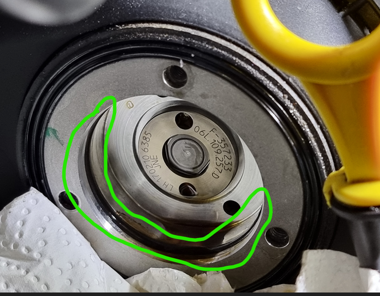

ich greif dieses Thema nochmal auf, da ich sonst nirgends die Teilenummern gefunden habe. Bzw. gefunden habe ich welche, aber vllt. könnt ihr bestätigen, dass das die Richtigen sind. Vielleicht könnt ihr mir helfen.
Da die Zentralmagneten am Stecker leicht das Öl durchlassen wollte ich diese wechseln.

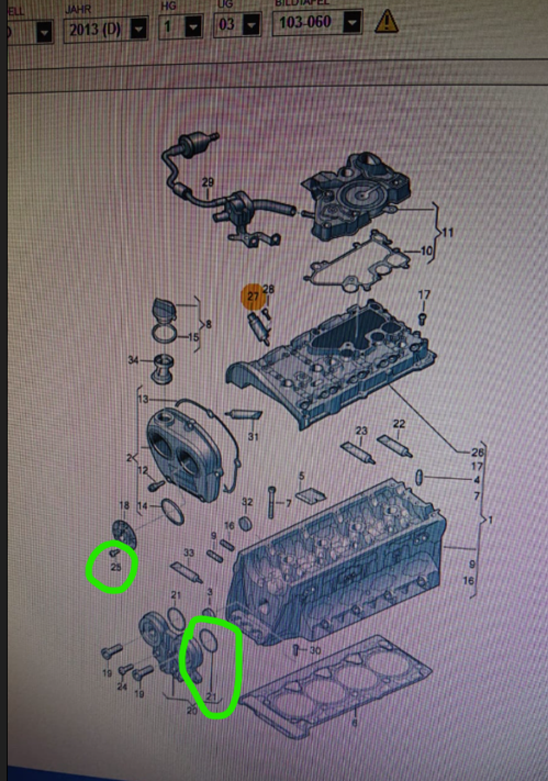

Ich bräuchte die Teilenummer für die 3 Schrauben der Zentralmagneten und die für die innenliegende Dichtung. Nicht die wofür der Deckel ab muss. Ich habe mal die Grafik von Yuri von der ersten Seite kopiert und markiert.
Pos. 21 Dichtung: WHT 007 212
Pos. 25 Schrauben: N 104 514 09
Stimmt das so? (Motor: CHHA von 4/2017)

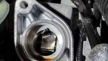

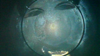

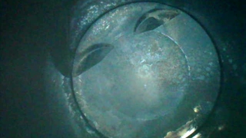

Ich hab zwar nur den "kleinen" EA888 CHHA im GTI, aber bzgl. Öl sollte das zum 7er R EA888 keinen Unterschied machen. Gekauft habe ich ihn mit 85.000km. Aktuell hat er 190.000km drauf und bekommt seit dem Kauf alle 7 - 8.000km das Shell Helix Ultra 5W40. Absolut keine Probleme. Auch die Kette sieht durch das Prüfloch noch fast wie neu aus. Das Bild ist bei 175.000km gemacht worden. Also 5W40 ist, würd ich sagen, sehr gut geeignet.

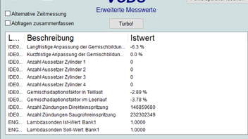

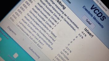

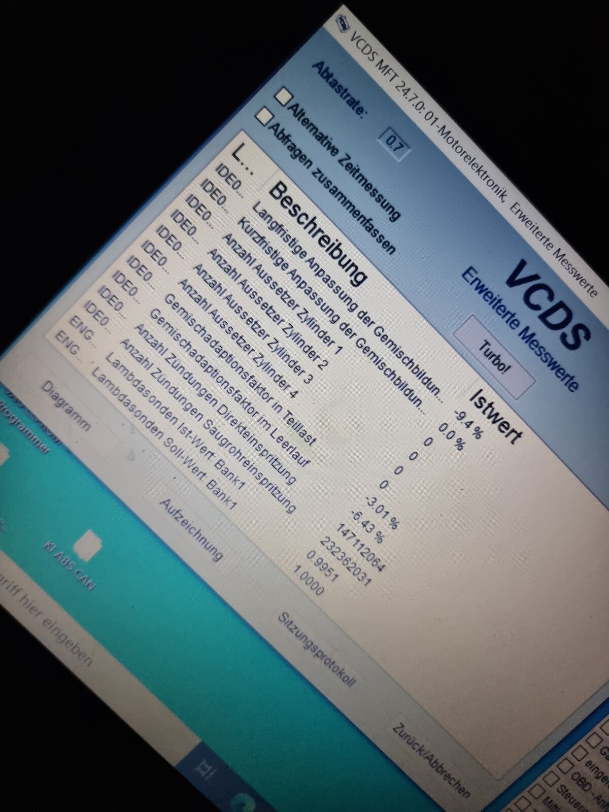

Ich hatte den sich auflösenden Schlauch fast genau vor einem Jahr. Da tauschte ich erstmals nur die Schläuche. Im Dezember / Januar hab ich dann einmal alles gewechselt. (HDP + 8x Injektoren). Siehe Anpassung Gemischbildung Long Term Trim

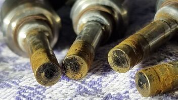

Die Direktinjektoren haben vmtl nichts abbekommen. Die HDP zermahlt die Gummipartikel in so kleine Teile das die sich normalerweise nicht in den Injektoren festsetzten. Bei der Saugrohrseite würde ich zumindest mal das Railrohr ausbauen und durchspülen. Das geht zum Glück recht einfach ohne Ausbau der Ansaugbrücke. Bei mir kamen damals aus dem Saugrohr-Railrohr noch viel Gummiabrieb mit raus. Coolhard hat mir damals noch Lambda Bedi Tank Otto empfohlen um auch die letzten Gummiteilchen rauszubekommen.

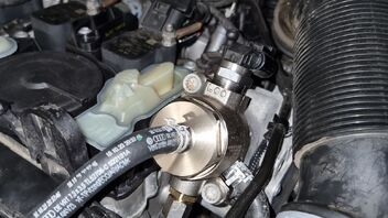

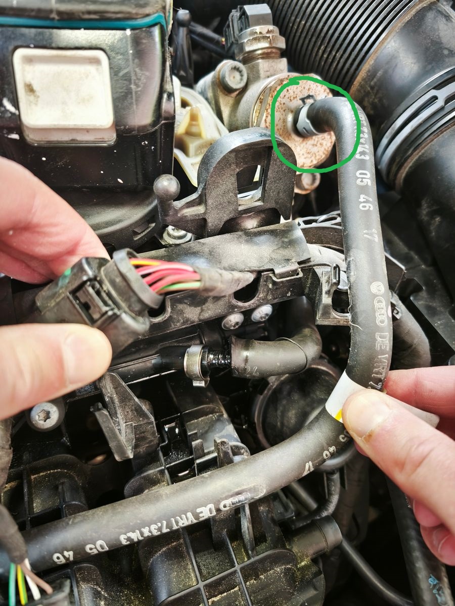

Ja, reines Benzin. Durch den langen Schlauch, wo ich markiert hatte, kommt das Benzin aus dem Tank in die Hochdruckpumpe. Von dort einmal in den Schlauch, der bei dir lose ist, in die Saugrohreinspritzung. Unten an der Hochdruckpumpe ist ein Metallrohr angeschraubt. Von dort geht es zu den Direkteinspritzdüsen.
Der Schlauch geht zum Railrohr von der Saugrohreinspritzung. Ich würde die Schelle erneuern. Die sieht mir auch nicht original aus. Original ist die gleiche Schelle verbaut die oben auf der Hochdruckpumpe draufsitzt. Ich hab sie mal markiert. Die hält dann für die Ewigkeit und lässt sich auch wieder verwenden. Einfach mit der Zange vorsichtig öffnen. Hatte die im Winter oft genug ab
