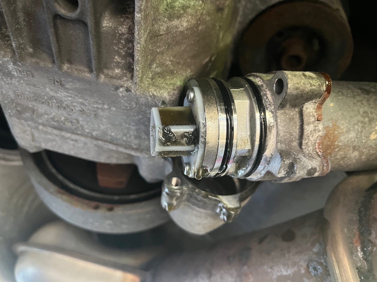

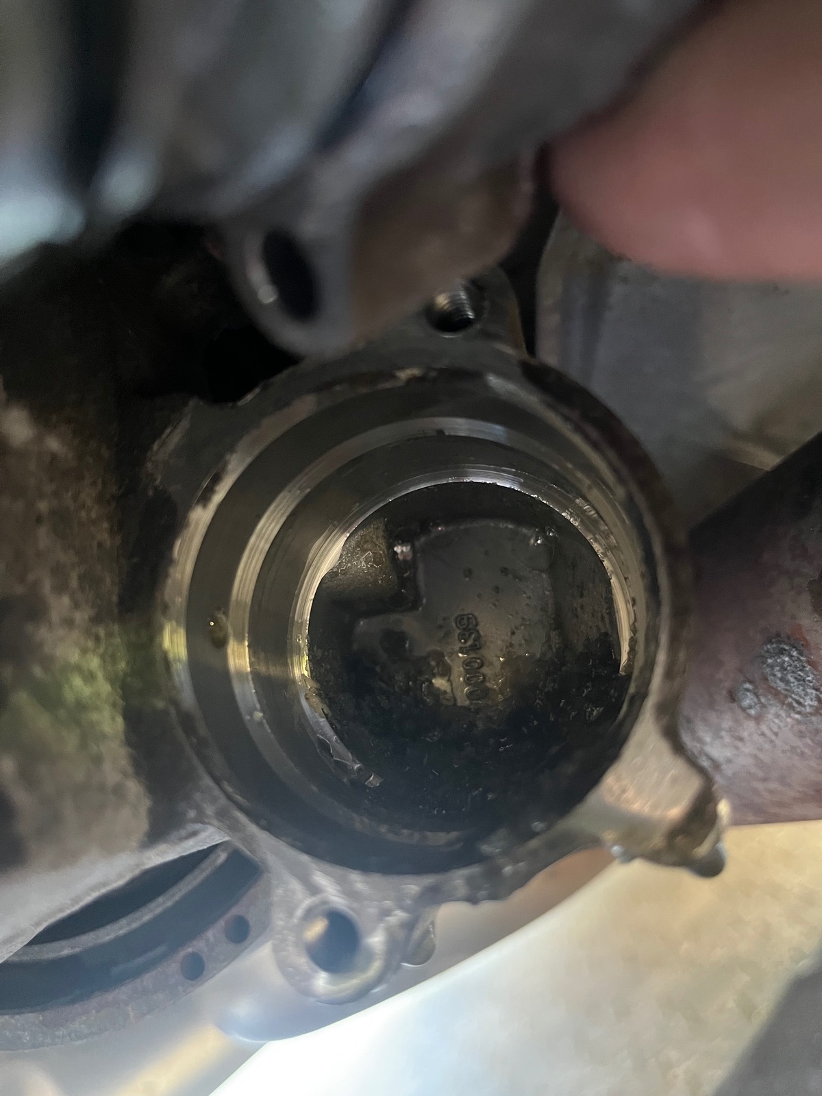

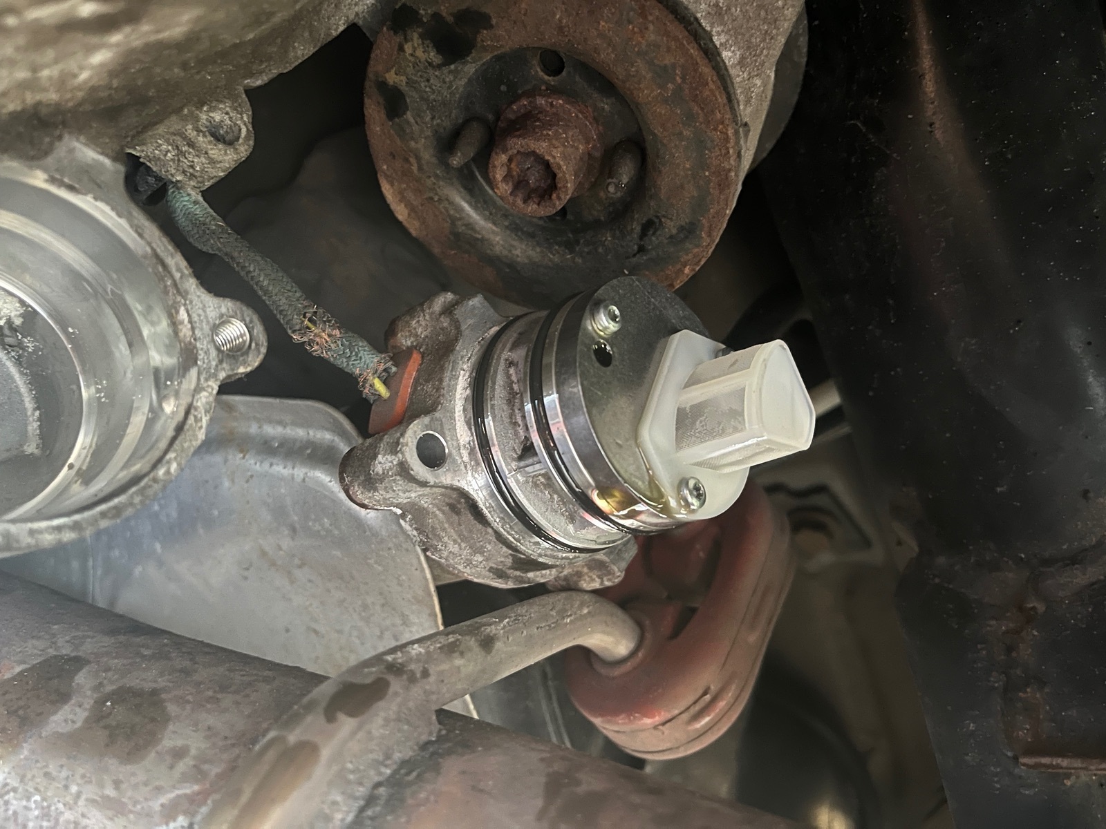

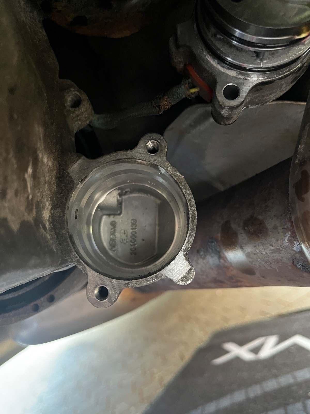

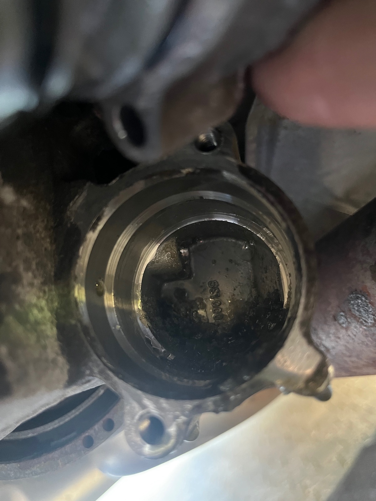

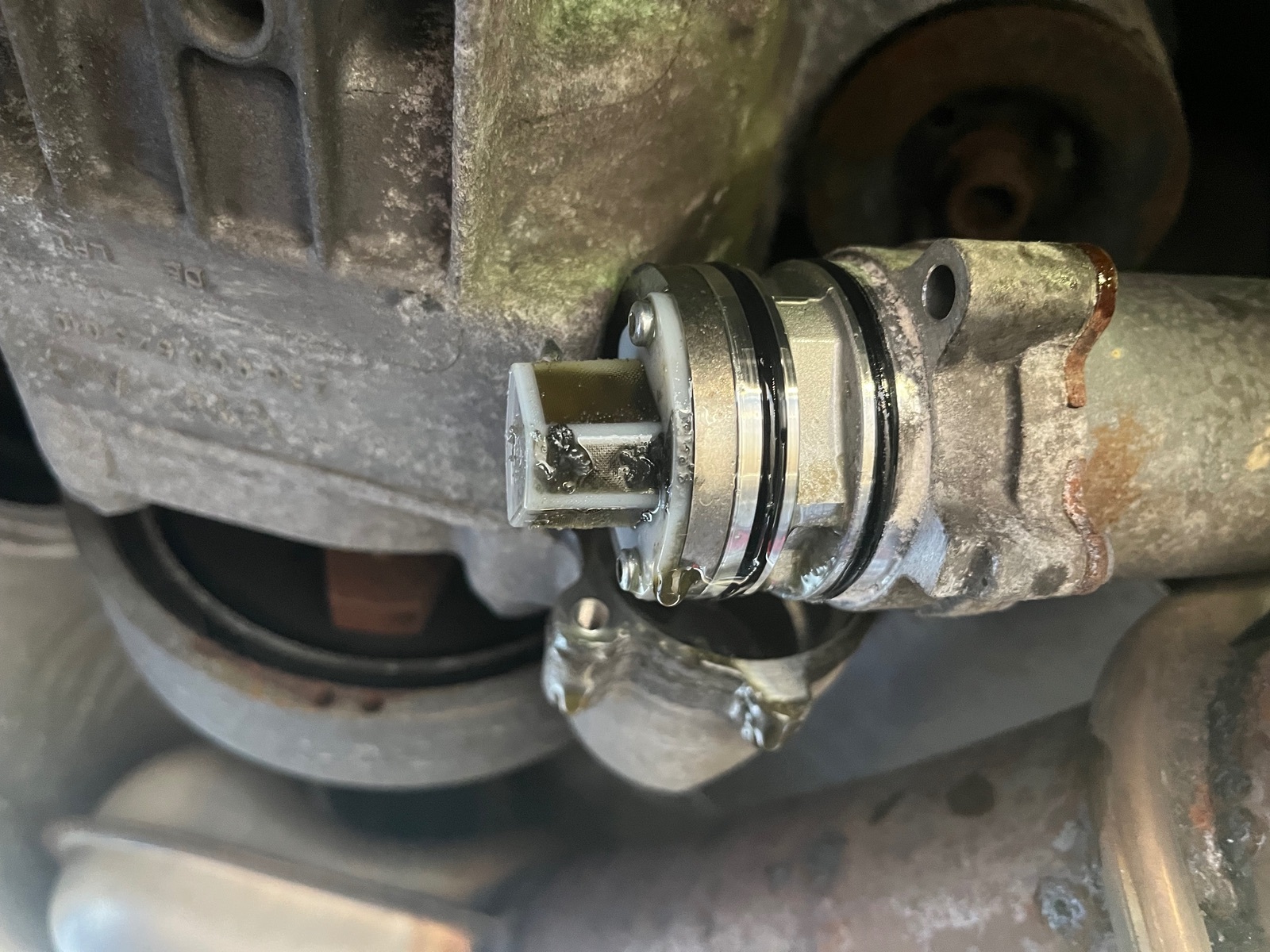

    Ich habs gestern mit dem Kit von Vierol endlich gemacht. Allerdings habe ich nicht das Komplettpaket genommen, sondern das Kit bestehend aus Sieb, Schrauben fürs Sieb, Schrauben für Pumpengehäuse und den zwei O-Ringen. Öl habe ich aufgrund der vielen guten Erfahrungen von Ravenol (AWD-H) genommen. Ging recht gut vor der Garage ohne Bühne.

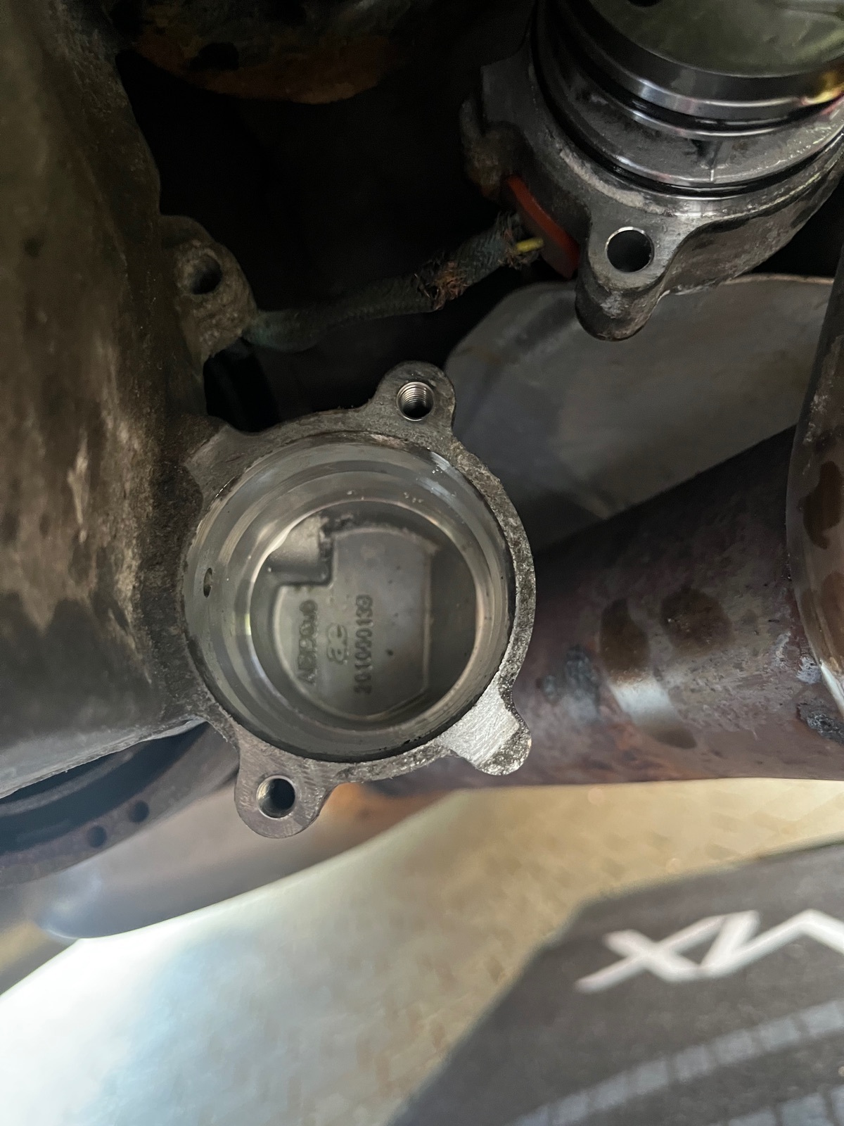

    Als es beim Befüllen überlief, habe ich die alte Einfüllschraube wieder reingeschraubt und bin ein paar Kilometer gefahren. Im Anschluss nochmal die alte Einfüllschraube raus und nachgefüllt, bis es wieder überlief. Dann mit ner neuen Einfüllschraube verschlossen. Jetzt werde ich es auch definitiv nach zwei Jahren wechseln. Der Wechsel jetzt war knapp zweieinhalb Jahre nach der 60 tkm Inspektion mit 29 tkm gefahrenen Kilometern. Am Sieb und hinteren Ende des Pumpengehäuses hing schon ein wenig von dem bekannten Schmodder. Bin gespannt, wie es in zwei Jahren mit dem Ravenol aussieht.
    Nach dem Putzen und Siebwechsel siehts so aus:
