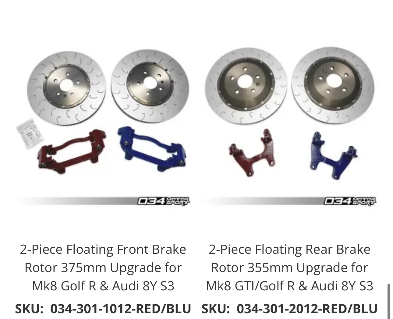

  • Da es noch keinen Bereich gibt für den 8R gibt wo man sich über die 8R Bremse austauscht, habe ich mal diesen Thread erstellt.
    Bin gerade so durch die Onlineshop durch gegangen und finde keine legalen Upgrade Teile für den 8R. Stahlflex Leitungen hab ich jetzt gefunden, aber Scheiben gibt es rein gar nix. Keine DBA, keine Tarox, keine Carbopads und auch sonst nix in der grösse 357x34. 356x34 ist eigentlich eine sehr "typische" Grösse bei Upgrade Bremsen, da sollte also genug Material da sein, aber in den bekannten Shops findet man nix und Gutachten gibt es gar keine. Hat da jemand schon bisschen was ausprobiert, gibts irgendwo was?
    Habe bei 034Motorsport was interessantes gesehen, sieht nach nem AP Racing Reibring aus, das wäre mega, aber leider keine Zulassung.

    Glaub dir 100% was die Scheibe betrifft. Ne schöne AP Racing fänd ich trotzdem geiler :D . Da die aber kaum legal kommen wird, wäre ne DBA ganz geil, die Scheiben funktionieren mega. Die haben von Haus aus Thermolack drauf und ich bin selbst voll am Limit nicht in kritische Temperaturen gekommen. Also die Vorteile die die DBA haben, sind für mich einfach so erschlagend, das ich die unbedingt wieder am Auto haben will. Die Vorteile sind, wie genannt der Thermolack, mit dem man auch sieht ob die Belüftung ausreichend ist, die Scheiben sind rein gar nicht auffällig was Geräusche und Vibration angeht, egal ob Heiss oder Kalt, man kann die "relativ warm" abstellen ohne das die verziehen (praktisch bei Passfahrten) und sie sind meist sogar nen Tick leichter. Klar die Erfahrungen hab ich mit den 5000er gemacht, aber wenn ich an die Geräusche von den EBC Scheiben denke oder wie schnell die Tarox nen Schlag hatten wenn man sie warm abgestellt hat, dann ist für mich der Fall klar. AP-Racing, Carbopads, Stoptech, Movit, DBA oder ähnliche zweiteilige kommen auf jeden Fall. Müssen aber legal sein :D Der 8R ist kein Billig Projekt für mich, wenn dann mal nen S4 B5 oder G3 VR6T kommt, dann spar ich mir die hunderte Euro für die High End Scheiben, aber der Golf soll High-End bekommen wo es geht.
    Carbopad hat Scheiben in 356x34mm im Programm, kann ich dir anbieten.
    Bin auch gerade dabei ein BBK mit AP 9660 Sättel und 370x34 Scheiben zu bauen bzw. müssen die Halter nur noch gefräst werden.
  • Bin auch gerade dabei ein BBK mit AP 9660 Sättel und 370x34 Scheiben zu bauen bzw. müssen die Halter nur noch gefräst werden.
    AP Racing wär der Hammer, wann wärst denn so weit? Die Alternative ist aktuell für mich die RS3 Anlage weil die auch Staubmanschetten hat. Aber ne AP Racing wär nen Argument seine Bremsen bisschen mehr zu duschen ^^
