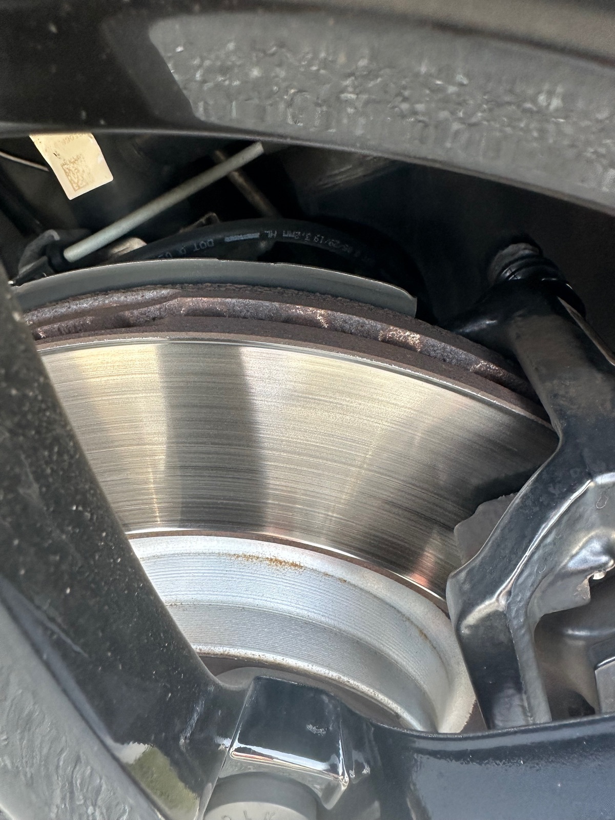

Ich würde mit dem Wagen eine kleine Tour machen und mal etwas flotter bewegen. Aus höheren Geschwindigkeiten auf der Autobahn auf Abfahrten runterbremsen und dann durch die Kurven rollen lassen. Da regelt das esp etwas an der Hinterachse und rubbelt die Scheiben wieder frei.
… und erst eventuell danach wenn nötig mit Schleifpapier dran?
Einfahrbremsungen hat er schon gemacht und bei schmirgeln passiert da gar nix.
Amen
Hab ich bei meinem ebenfalls, selbst wenn der nach dem Waschen nur 2-3 Tage mit Festellbremse stehen bleibt.
Das Problem ist, dass die Plattform konzeptbedingt hinten kaum mitbremst und man dementsprechend auf öffentlichen Straßen schwer die Möglichkeit findet, so oft und hart bzw. auch lang zu bremsen, als dass sich das schnell mal frei bremst.
Daher wie hier schon erwähnt einfach mal mit Schleifpapier dran.
Körnung darf ruhig auch gröber sein, die Bremsscheibe wirst du selbst mit P80 nicht durchschleifen.

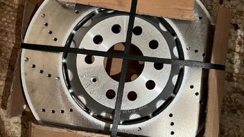

Servus zusammen,
Da ich auch rundum neue Bremsen brauche,
Habe ich 2x die CSS/Performance Scheiben bestellt, Performance Bremse ist verbaut.
Preis war 600€ vom Händler, Beschreibung eindeutig: OE-Teile und original verpackt.
Die Scheiben kamen so an.
schaut für mich nicht nach Originalverpackung aus, es gibt auch keinen VW-Sticker.
Nur die geprägten Nummern und Hersteller SHW.
Was habe ich hier vor mir? Die SHW-Scheibe aus dem Zubehörmarkt? Oder doch original?
Bei AHW gibt’s den Satz für 670€, dort wird wohl mit Sicherheit OE geliefert.
Den Satz von SHW gibts für knapp 520€..
Auf der Scheibe steht immer SHW. Eigentlich kommen die Scheiben in einer blauen Plastiktüte und darum Karton. So war es zumindest bei meinen immer .

Um das klarzustellen Selbst wenn kein VW-Logo auf der SHW-Bremsscheibe ist, bleibt sie identisch zur originalen, die ab Werk verbaut wird nur der Preis unterscheidet sich. Das Gleiche kann bei anderen Teilen vorkommen. Bei meinem Bremsbelag an der Vorderachse den ich kürzlich gewechselt habe steht beispielsweise nur ZF und die VW-Teilenummer drauf auf der HA Textar und die VW Nummer. Trotzdem waren es die erste Beläge, also ein Originalteil.
Du hast maximal 80 € zu viel bezahlt, wenn der SHW OE-Satz tatsächlich anderswo, wie du sagst, für 520 € erhältlich ist.
Danke für die ausführliche Erklärung.
Hatte nur in einem anderen Forum gelesen, dass die Teile, die der Bremsenhersteller selber verkauft, evtl geringere Auflagen erfüllen (z.B. bei der Prüfung einen etwas höheren Schlag aufweisen dürfen etc.)
Aber danke für die Klarstellung an der Stelle P
Habe auch nochmal genau nachgelesen, laut Verkäufer „aus Sicherheitsgründen Umverpackung möglich“ im Kleingedruckten.
Lass ich jetzt mal so gelten, ich hoffe einfach mal auf das Gute, dass es OE ist, und wenn nicht, mache ich dann wegen den 80€ jetzt kein Drama draus.
Die sind „Original“, kein Stress👍🏻
