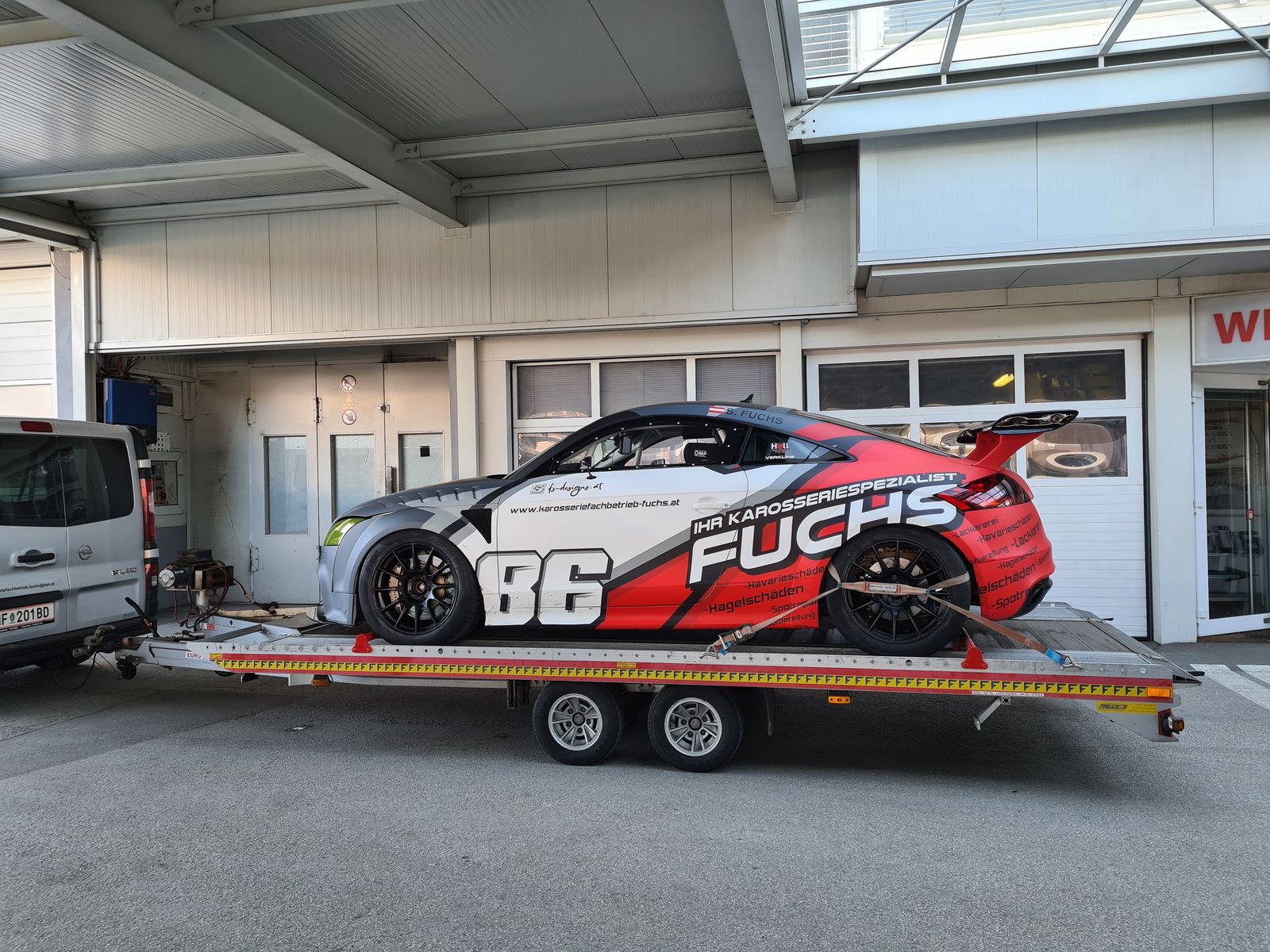

Es gibt geschlitzte 310mm-Scheiben für die HA direkt von Stoptech, hab ich auf meinem TTRS.
Frag mal soundy , ob die auch am 7R passen.

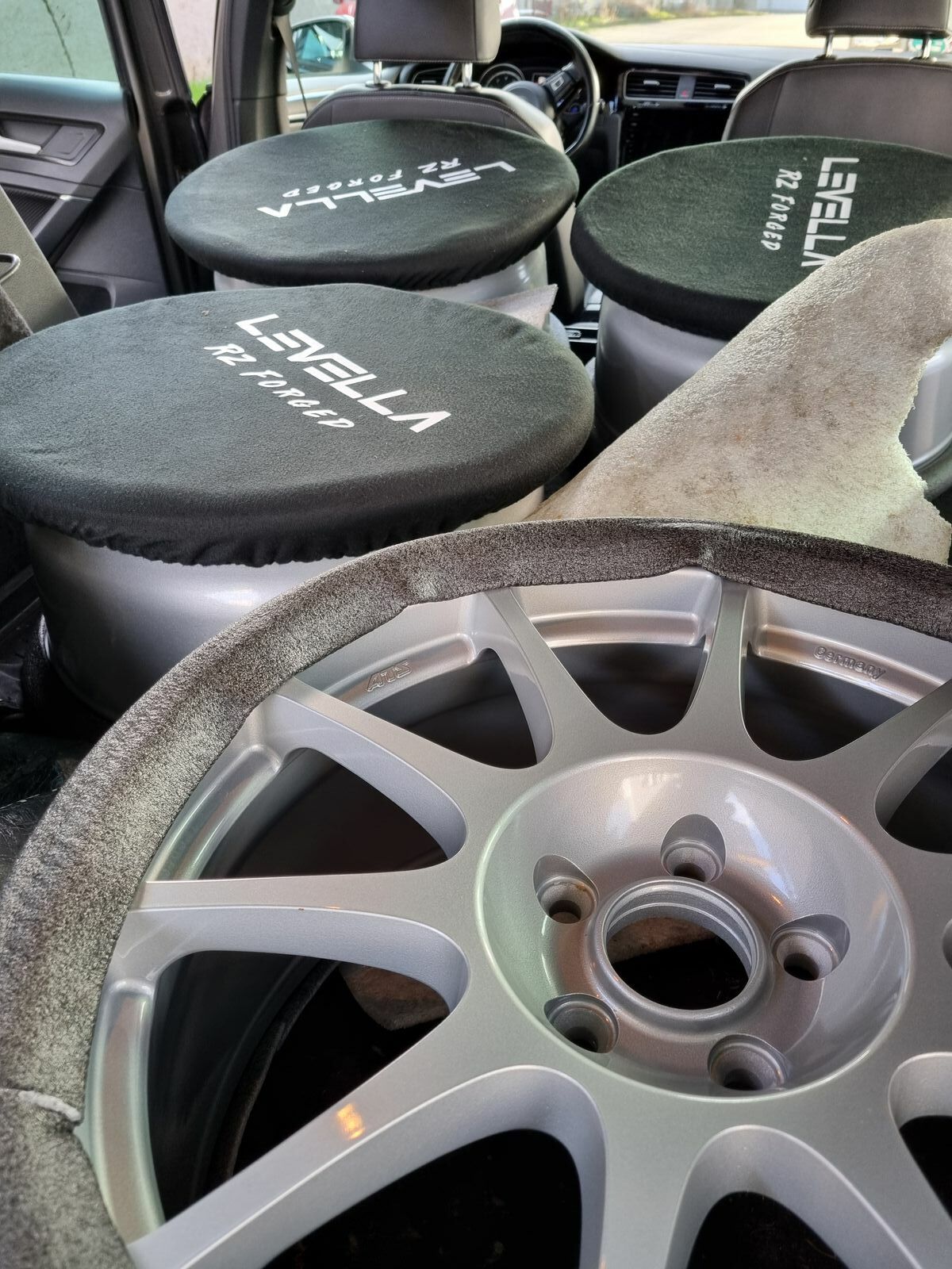

Ich hoffe, man erkennt es auf dem Bild.
Ayke frag ich mal an

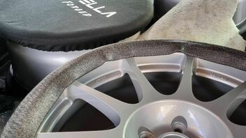

Sogar die Räder passen auf dem Bild, hab gestern die ATS wieder geholt.

Ich hatte da die Protrack drauf, aber die GTR ist auch eine verdammt geile Felge.
