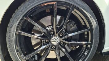

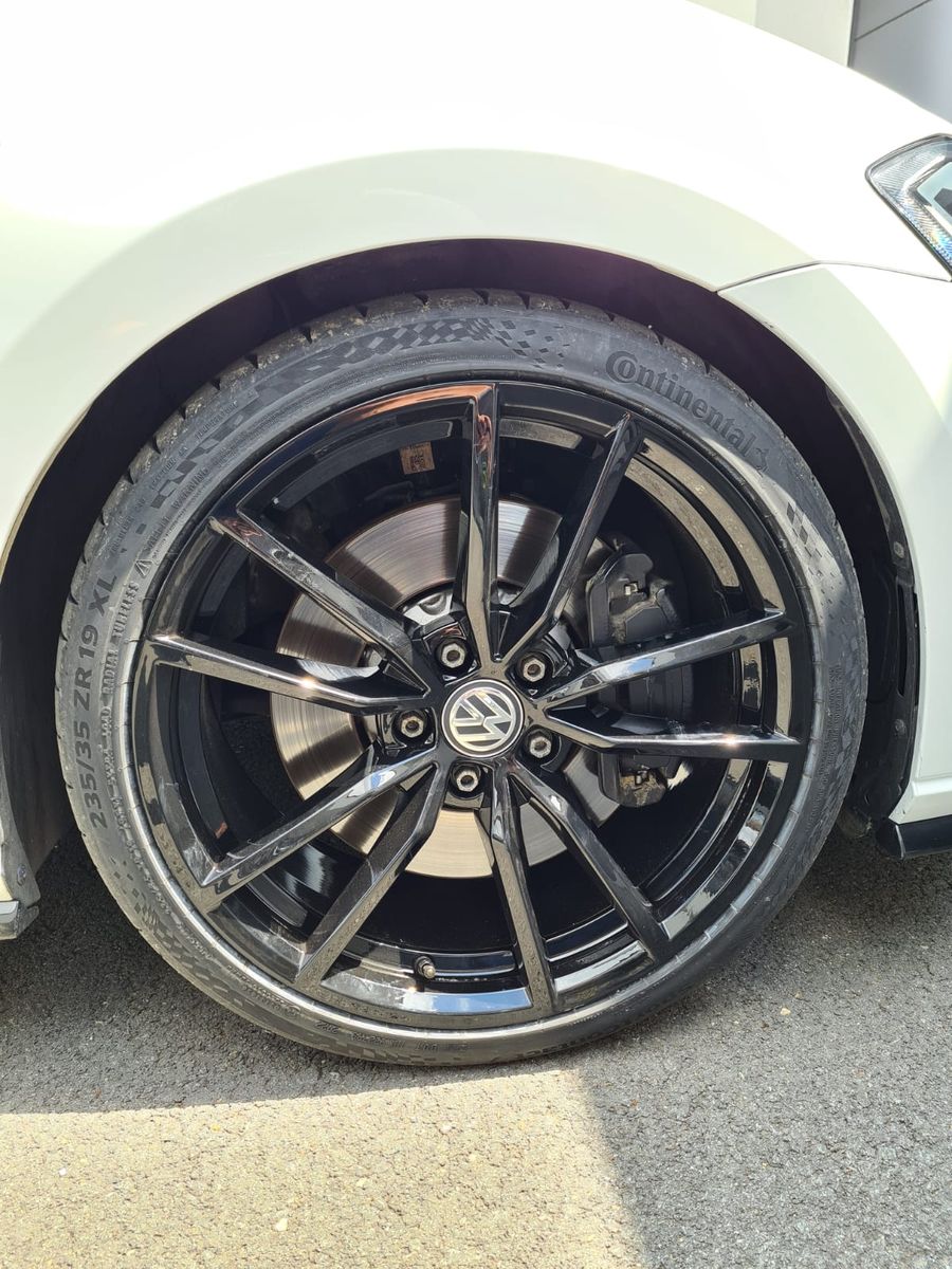

  • Meine Bremsbeläge sind vermutlich auch durch.. hatte das Wochenende "Bremsbelag Prüfen" aber seit heute wieder verschwunden, und Scheiben haben auch nur einen kleinen Grad.
    Was ist denn die Verschleißgrenze, gibts da ein Maß bei den original Scheiben (nicht Performance)?
    Evtl. kann man ja überlegen ob man anstatt nur Beläge auch andere Scheiben dazu nimmt, bisher hab ich auch noch keinen aktuellen Preis beim :) in Erfahrung bringen können aber wenn ich so die letzten Themen verfolge wirds deutlich teurer als es vor 3 Jahren noch war..
    Toll wäre natürlich was mit Alu Topf sodass es nicht wieder gammelt, musste da immer selbst Hand anlegen und lackieren aber hab dazu echt keine Lust mehr.. vor allem hält das auch nicht ewig.. und die Performance will WOB ja einfach nicht freigeben :rolleyes:
