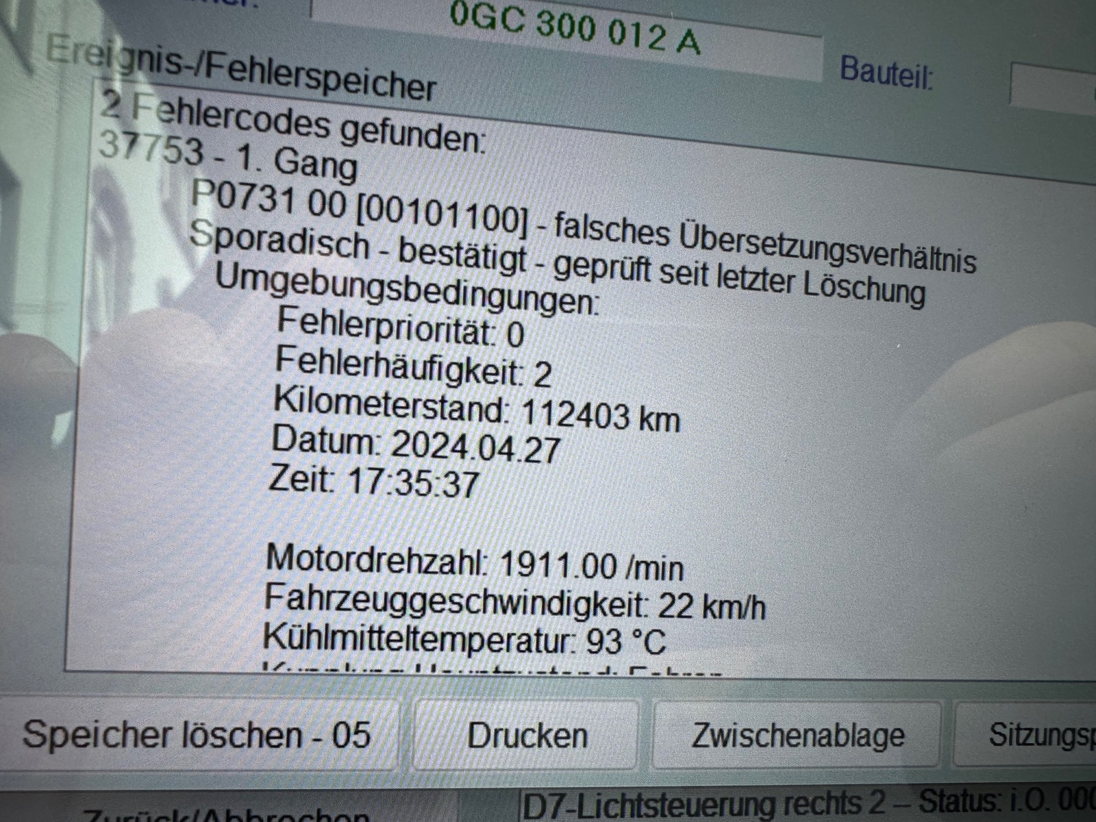

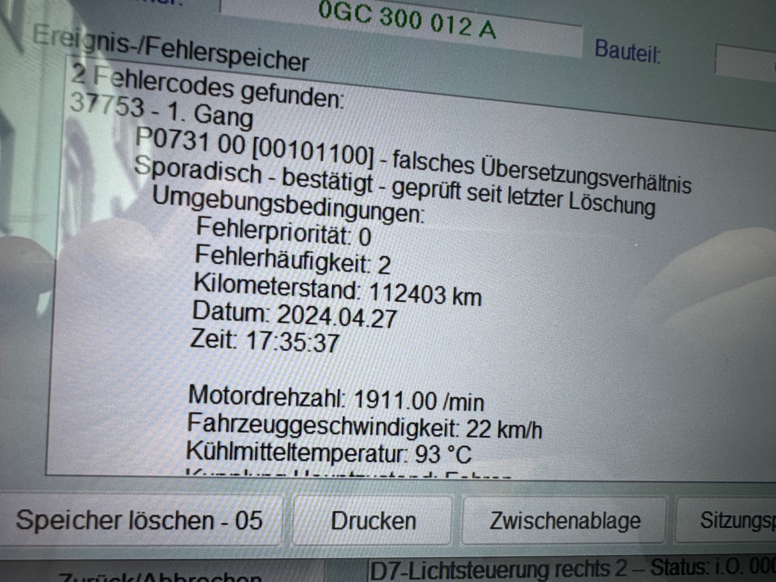

Das klingt nach Kupplung. Im Sportmodus verändert sich der Kupplungsdruck, daher fällt das nicht auf. Irgendwann passiert das dann auch im Sportmodus. Dann kannst Du sicher sein. Fehler wird leider nicht abgelegt. Vielleicht mal neu flashen?
