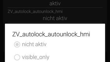

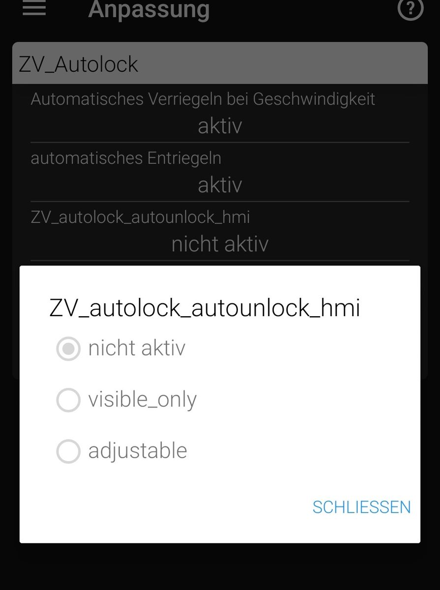

    Hallo allerseits
    Ich habe eine Frage zum neuen Golf 8 Facelift. Ist bei diesen Fahrzeugen die Auto Lock Funktion (automatisches Verriegeln bei 15 KM/h)
    einstellbar ? Beim Audi S3 (2025) ist diese Funktion immer aktiv, was sehr nervt. Leider ist das Steuergerät 09 mit SFD 2 geschützt und
    nicht einmal die Audi Werkstatt kann das einstellen :(
    Besten Dank

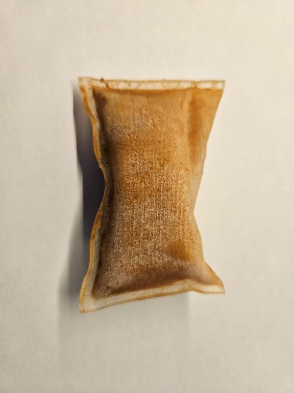

    Hallo
    Es gibt glaube ich 2 Versionen, eine mit Silikatbehälter (wie auf dem Bild) , dann ist es nicht herausnehmbar und eine ohne,
    wo der Silikatbeutel im linken (in Fahrtrichtung) unteren Bereich eingeklemmt wurde.
    Ich sah es beim leeren Behälter sofort und konnte es mit einer Spitzzange einfach von oben herausziehen.
    Beim gefülltem Behälter ist es nicht zu sehen.
    Durchspülen und G12++ rein.
    Ja das habe ich jetzt gemacht. Der alte Wärmetauscher war komplett zu, da fliesst kein Wasser mehr durch.... 8|
    Schon seltsam, das der G13 Frostschutz den Wärmetauscher innert 6 Jahren ruiniert. Zum Glück musste nicht das ganze
    Armaturenbrett inkl. Heizkasten raus ! Ich habe da meine Erfahrungen vom Golf 2 :)
    Der Ersatz verlief relativ problemlos, das Abklemmen der Wasserschläuche war von der Zugänglichkeit her etwas schwierig
    und wohl der grösste Aufwand. In 1,5 Stunden war alles erledigt, inkl. Neufüllung mit G12 ++.
    Schön, am morgen nicht mehr zu frieren...
    Grüsse aus der CH
    Rasmussen
