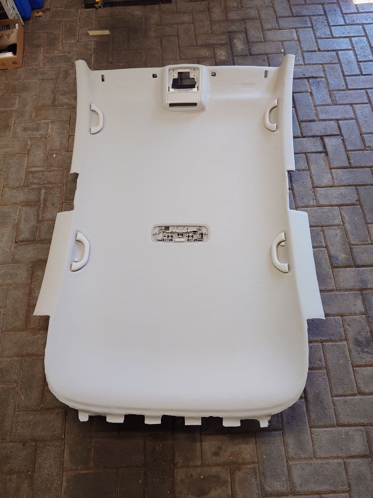

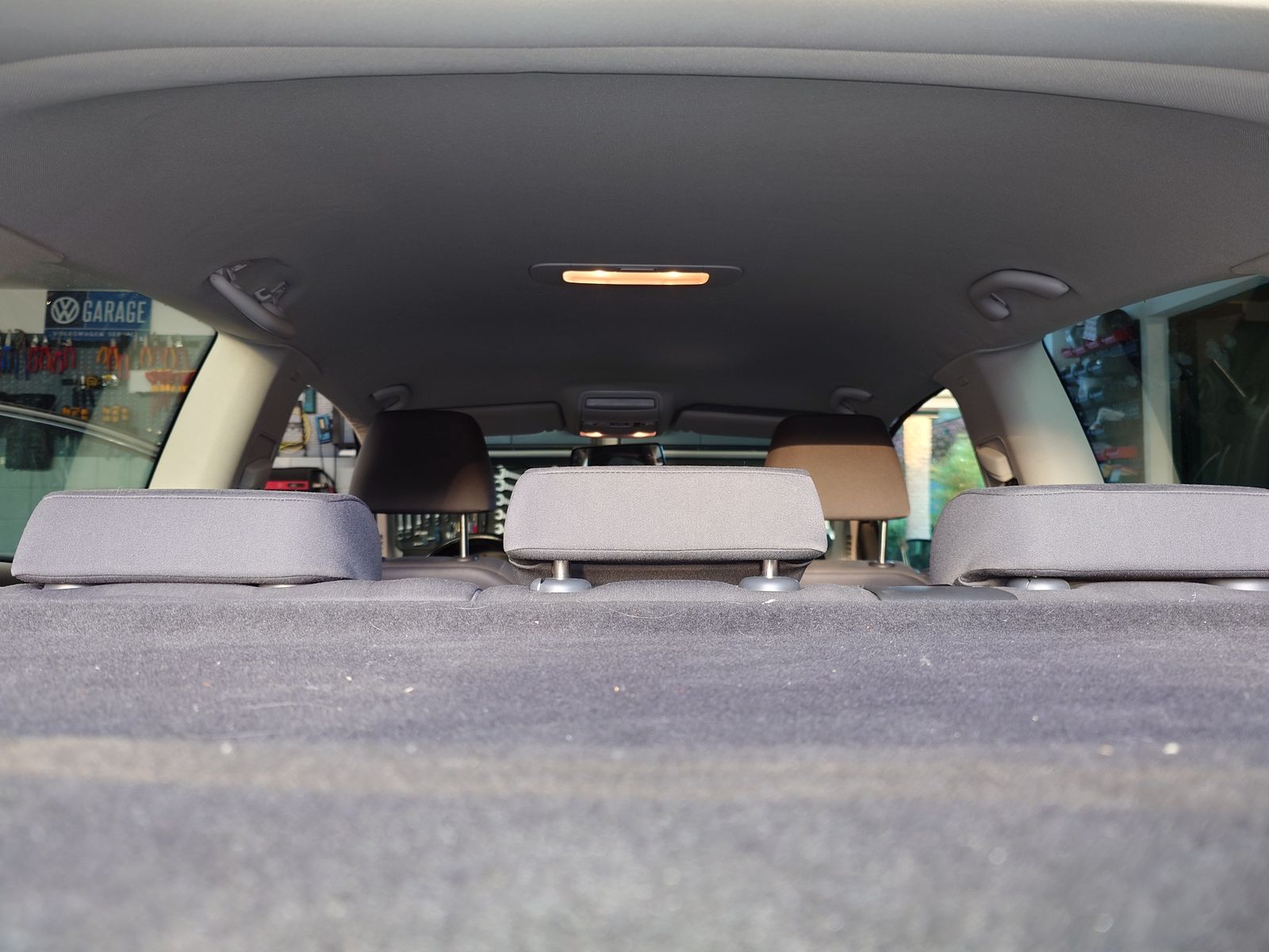

    B3nn1 : Himmel rein und raus geht ohne Knicken. Das Festschrauben der Griffe ist etwas fummelig, weil die Gegenstücke rutschen. Ist aber machbar mit etwas Geduld.
    Waphel : Ich suche die Quelle raus und liefere die nach. Optisch und haptisch 1:1 passend.

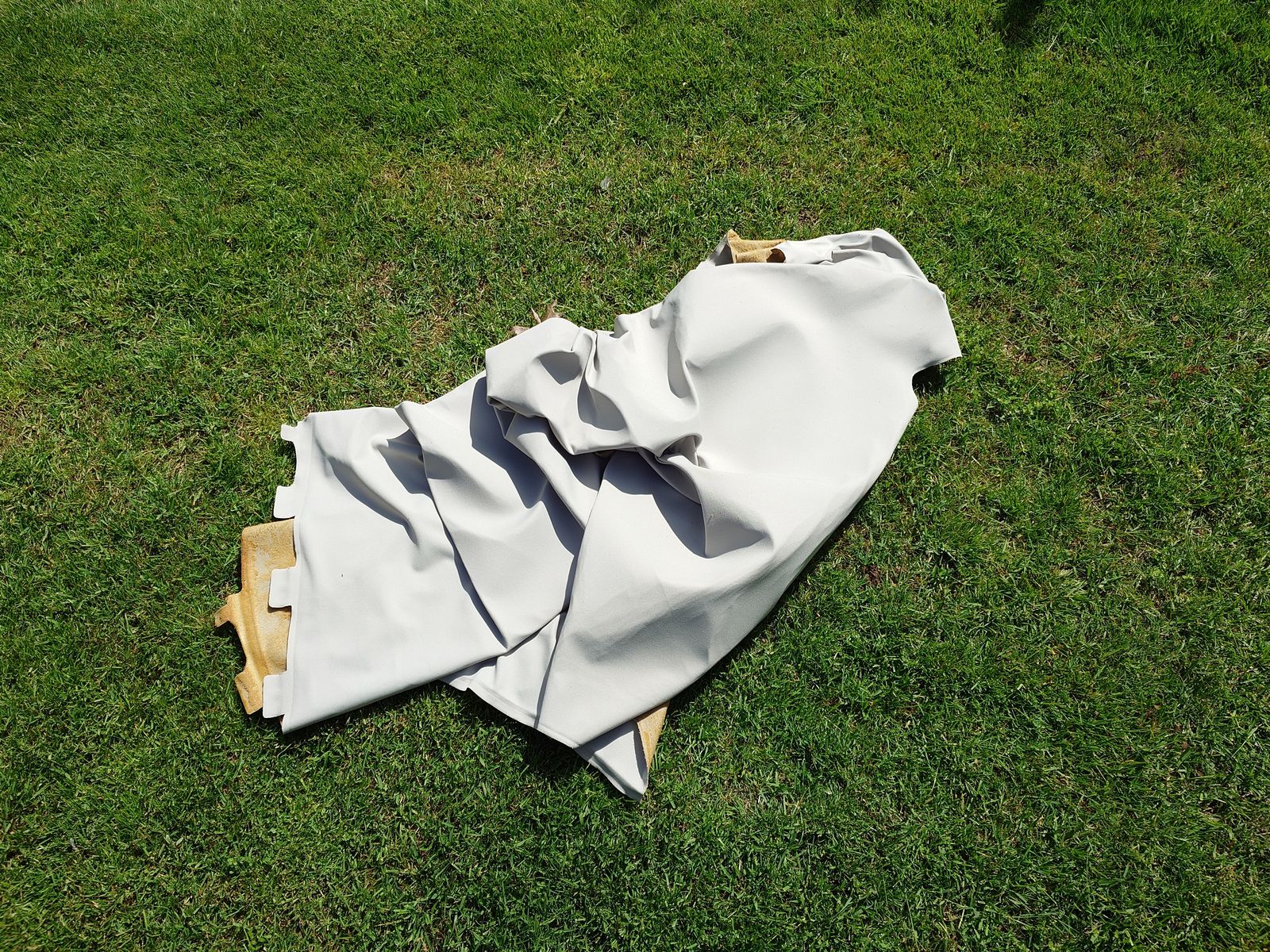

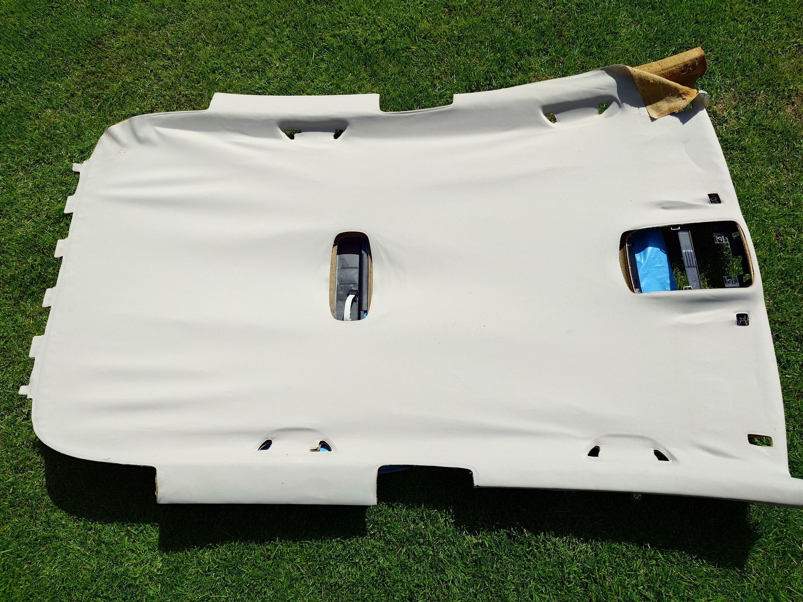

    Ich hatte den Stoff bei eBay vom Anbieter best_preis_tuning gekauft. Der hat ihn aktuell nicht eingestellt. Vielleicht einfach da mal anfragen nach "VW perlgrau". Dazu hatte ich Hochtemperatur beständigen Sprühkleber von Tepco, 3-4 Dosen.

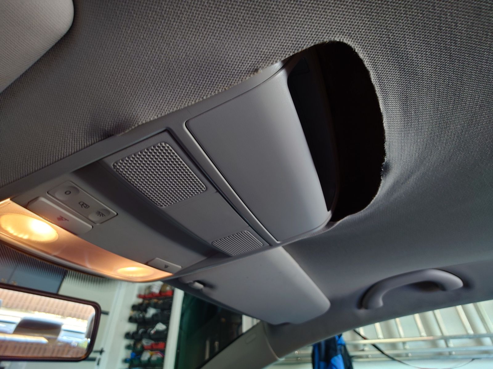

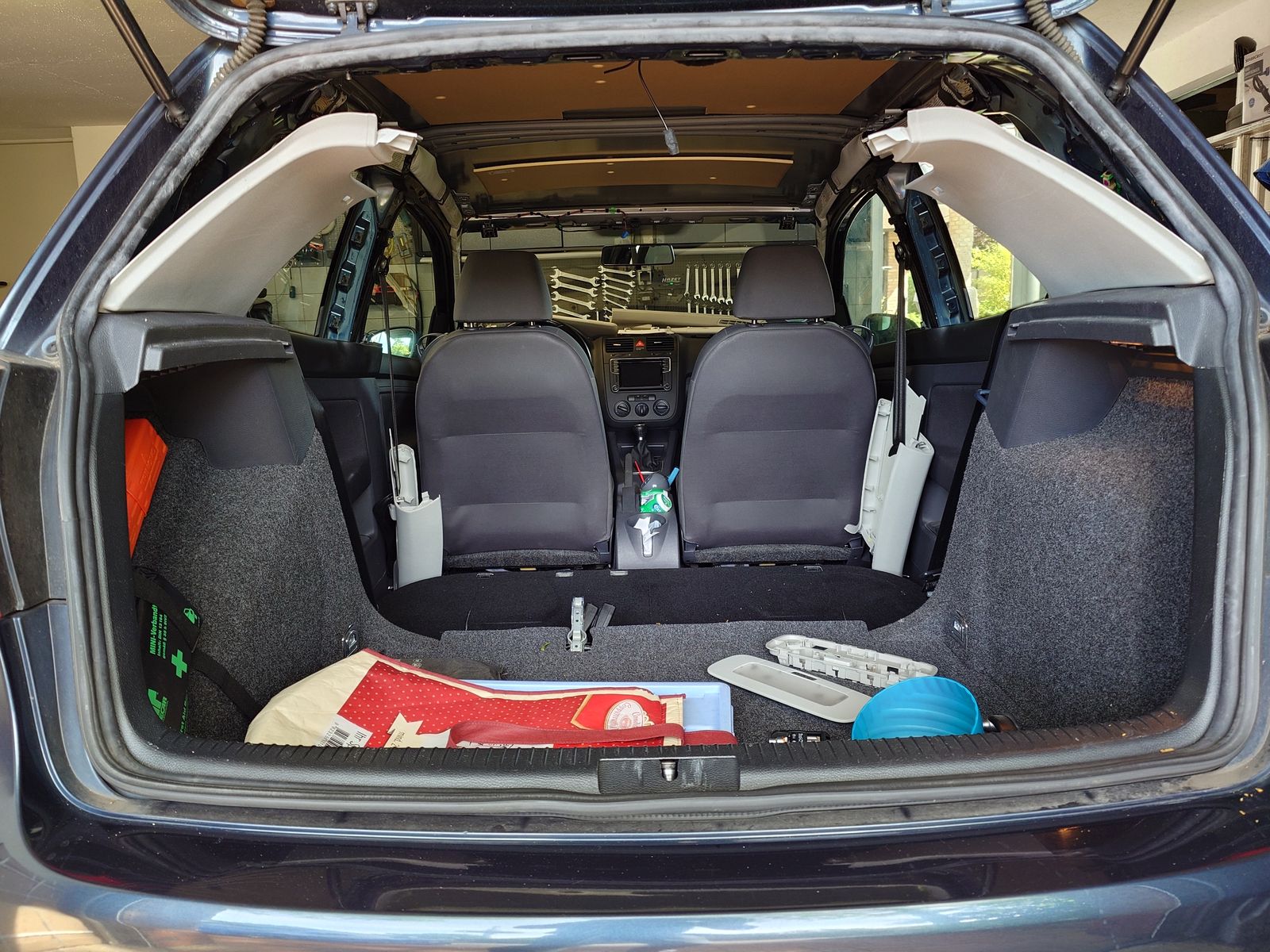

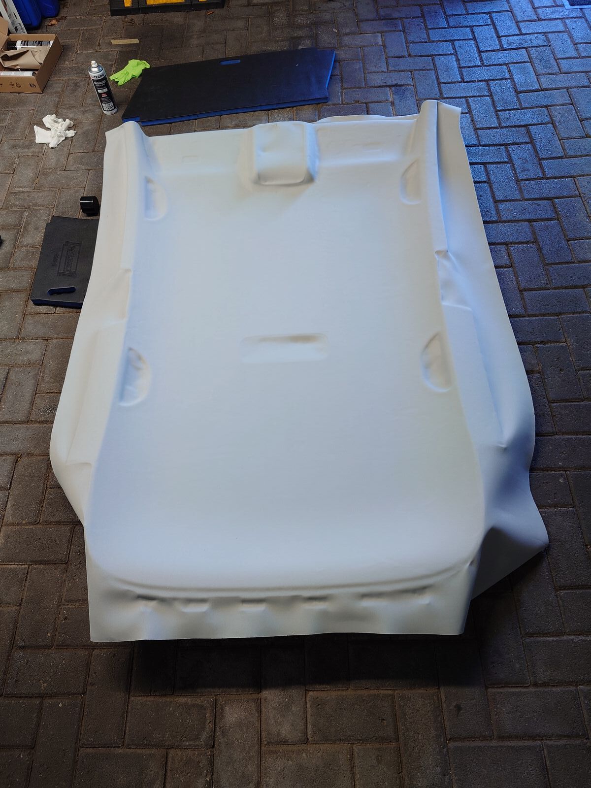

    Den alten kannst Du vergessen. Es muss ja wieder einer mit Schaumstoff verbaut werden. Unabhängig davon ist der alte vor ibd spätestens nach dem Abreißen fertig.
    Nun gut, der höchstwahrscheinlich erste 80 PS Sauger Golf im R Forum... 8o

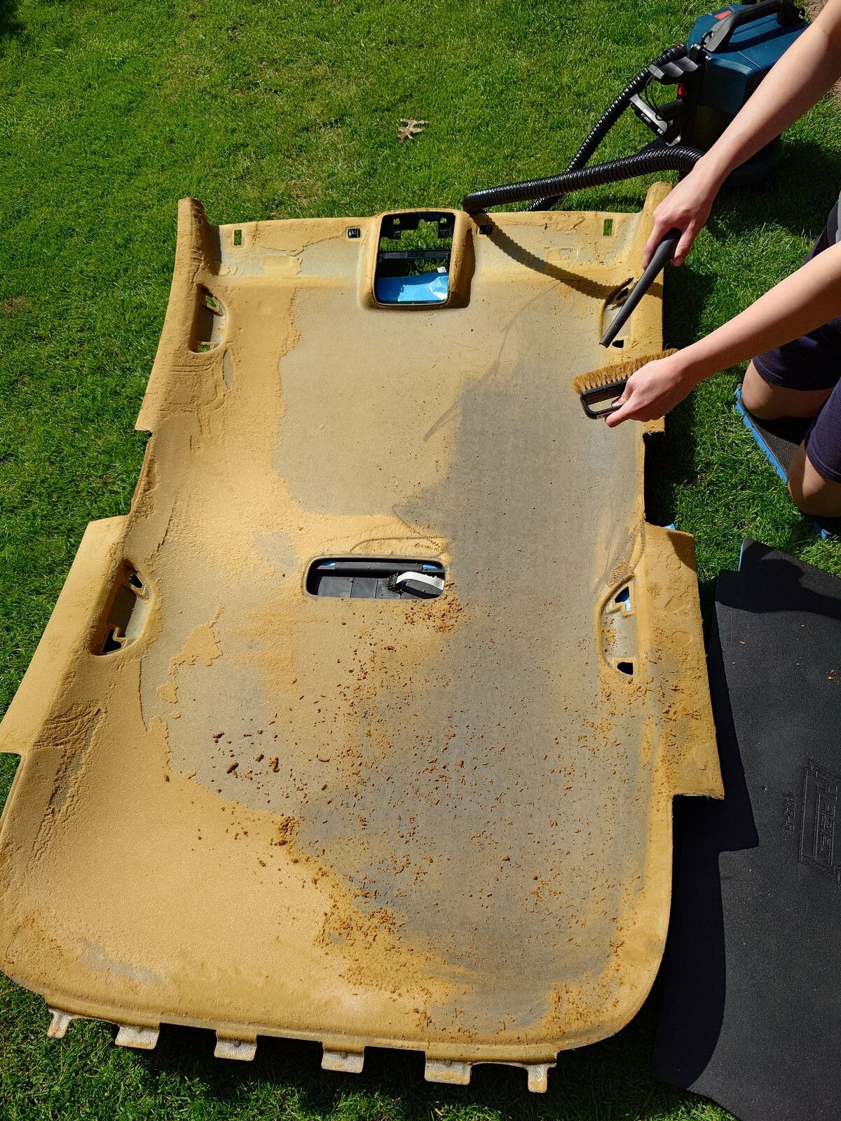

    Ja. Himmel ausbauen, alten Stoff runterreißen, dann (das ist das ätzendste) den Rest vom Schaumstoff entfernen (mechanisch plus chemisch plus fluchen), dann den neuen Stoff mit geeignetem (!!!) Sprühkleber draufspannen und die Details schneiden und zuletzt den Himmel wieder rein.
    Falls es von Interesse ist, kann ich Fotos von meiner Aktion am Golf 5 (kein R! 8) ) hier posten.
    Könnte tatsächlich sein. Ich wollte im Herbst 23 einen für unseren alten 5er kaufen: Entfall seit Frühjahr 23.

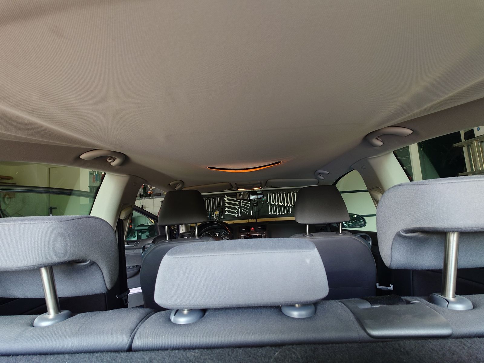

    Ich habe dann den Himmel selbst aufgearbeitet, nachdem der Sattler 800+ aufgerufen hatte. Schweinearbeit, aber im Ergebnis für das erste Mal ganz brauchbar im Ergebnis.
