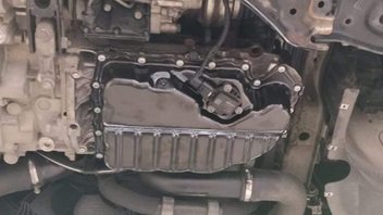

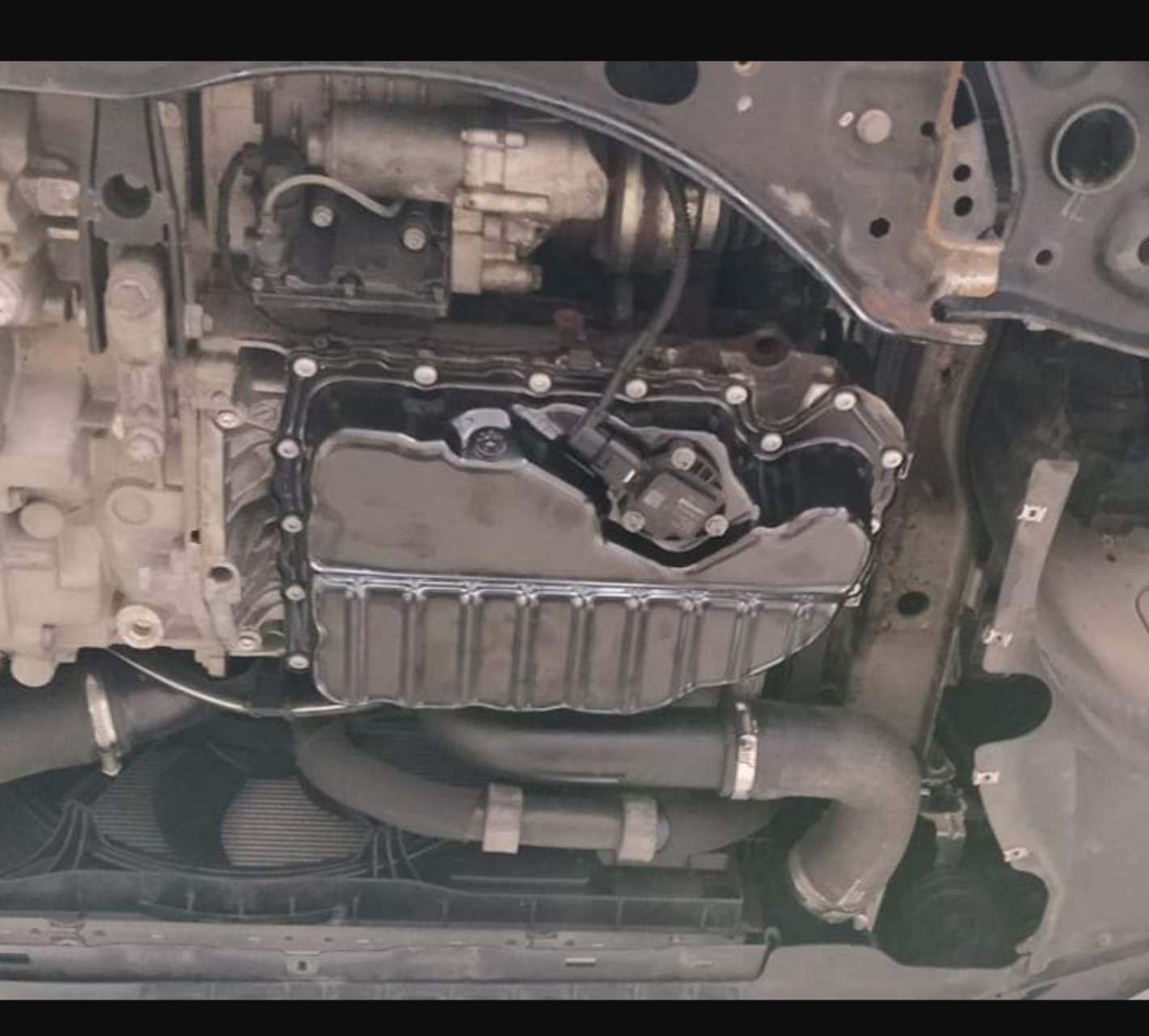

Weis jemand ob die Ölwann beim Golf 7 R FL Modelle passt ?
Link: aliexpress.com Ölwannne
Optisch sieht das ja schon so aus .Suche nach einer Ölwanne ohne das Volumen großartig zu erhöhen.
Also hier mal ne alternative aus dem orginal oem Baukasten. Gleiches Ölvolumen und orginal Teil.wenn du es leicht haben willst. Teilenummer ist 06j103600af passt Plug and play
Ja, aber warum dann versuchen, die Öltemp. zu senken?So wie der R temperaturtechnisch läuft, ist das doch perfekt für den Alltag.
Jeder Eingriff zur Senkung der Öltemp. würde nur Nachteile bringen.das habe ich mich auch gefragt, nochmals Arbeitsbereich Soll 90-120°C.
ich könnte mir vorstellen, auch von gleicher Ölmenge ausgehend, das sich die Warmlauffase etwas verlängert da Kunsstoff ein sehr schlechter Wärmeleiter ist.
Ausserdem ist doch die die Kunsstoffwanne die Sollbruchstelle bei Motorplatzern via LSP/Kolbenstegbruchda würde ich nicht drauf wetten, kann auch der Steuergehäuse Deckel oder der Rumpf direkt sein
Aus welchem Fahrzeug stammt die Wanne? Was hat sich bei Dir geändert?
Aus einem q3 die ist aber auch noch in vielen anderen Fahrzeugen verbaut
Geändert hat sich nichts warum auch. Das bisschen Blecht aber gleiches Ölvolumen macht da nix aus. Zumal ja auch ein Thermomanagement deine Öltemp. regelt
Ist man bei Alumotoren nicht extra auch auf Alu-Ölwannen gegangen, damit die Ausdehnung nicht so unterschiedlich ist? Gut, bei einem hyper Offroad Geländefahrzeug, wie dem Q3 ist es bestimmt besser, eine festere Ölwanne zu haben, damit nichts kaputt geht, wenn die Mutti vor dem Kindergarten über den Bordstein kachelt, aber bei einem Straßenfahrzeug...
R hat aber keine aus Alu....
Plastik halt
@bacardybreezer
Ich weiß, war auf das schwarze Stahlding bezogen. -
Da bin ich bei dir. Aber wenn das standart so verbaut wird muss das ja harmonieren. Die Motoren sind ja die gleichen egal ob suv oder Straße. Ich für mein Teil kann sagen es gibt 0 Probleme damit
