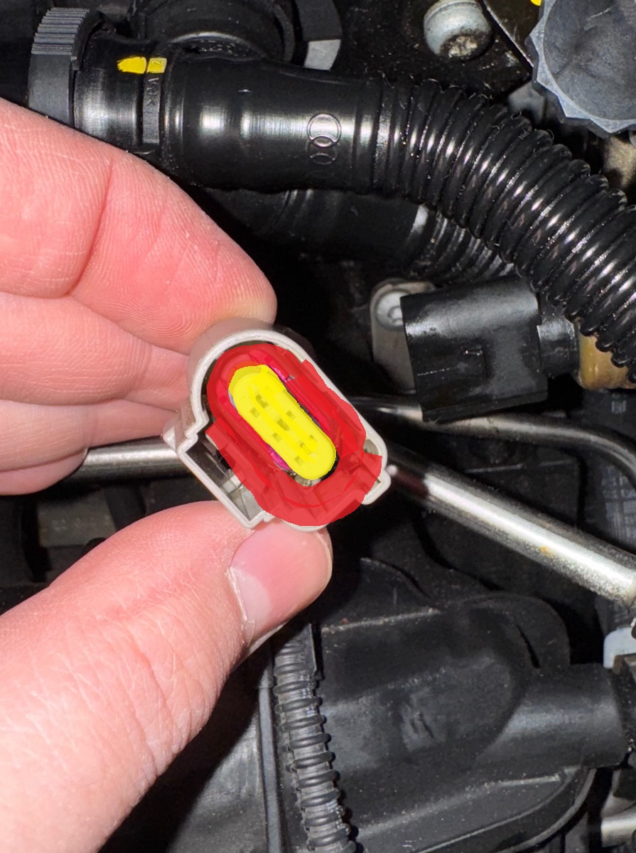

    Das ist der Benzin Niederdrucksensor.
    Öl kann in die Stecker / in den Kabelbaum kommen wenn irgend ein Elektrisches Teil welches mit Öl in Kontakt kommt intern undicht wird, das kann auch am anderen Ende vom Motor sein.
    Das Öl drückt sich am Stecker in die einzelnen Aden des Kabelbaums wandert durch den ganzen Kabelbaum und kommt am anderen Ende aus den Steckern wieder raus.
    Das Öl kann dann den ganzen Kabelbaum zerstören (die Isolierung geht kaputt) bis hin zu irgend welchen Steuergeräten die dann auch unter Öl stehen.
    DAS WIRD TEUER!
    Bei irgend welchen Mercedes Motoren habe ich das schon oft gehört, aber auch bei VW kommt das mal vor.
    ABER wenn ich dein zweites Bild richtig deute sind die Kontakte im Stecker trocken genauso ist eigentlich alles was von außen durch die Dichtung geschützt werden soll trocken. Gelb Trocken, rot ölig.
    Und wenn ich den Bereich darum sehe sieht das auch alles etwas Schwitzig aus.
    Daher würde ich erst mal vermuten das das Öl von außen in den Stecker gelaufen ist.

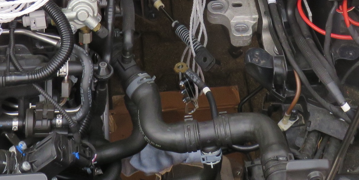

    Der Schlauch müsste die 06F121063D sein.
    Das macht auf mich auch den Eindruck das es 6erR Originalteile sind, original sitzt der dicke Schlauch zum Kühler nur nicht so dicht am Motor sondern weiter rechts, wahrscheinlich wird der dünne Schlauch deshalb etwas geknickt.
    Wenn du den dicken Schlauch kürzt, damit der dünne weiter rechts sitzt, hast du aber bestimmt wieder Platzprobleme mit dem Luftfilterkasten?
    Wenn man das Thema Batterie mal außen vor lässt, würde der Luftfilterkasten weiter rechts auch passen oder bekommt man dann Probleme mit der Karosserie/Längsträger?
    Wenn der Luftfilterkasten zu weit links sitzt passen die (schönen) original Leitungen vom Luftfilterkasten zum Turbo ja auch nicht mehr richtig.

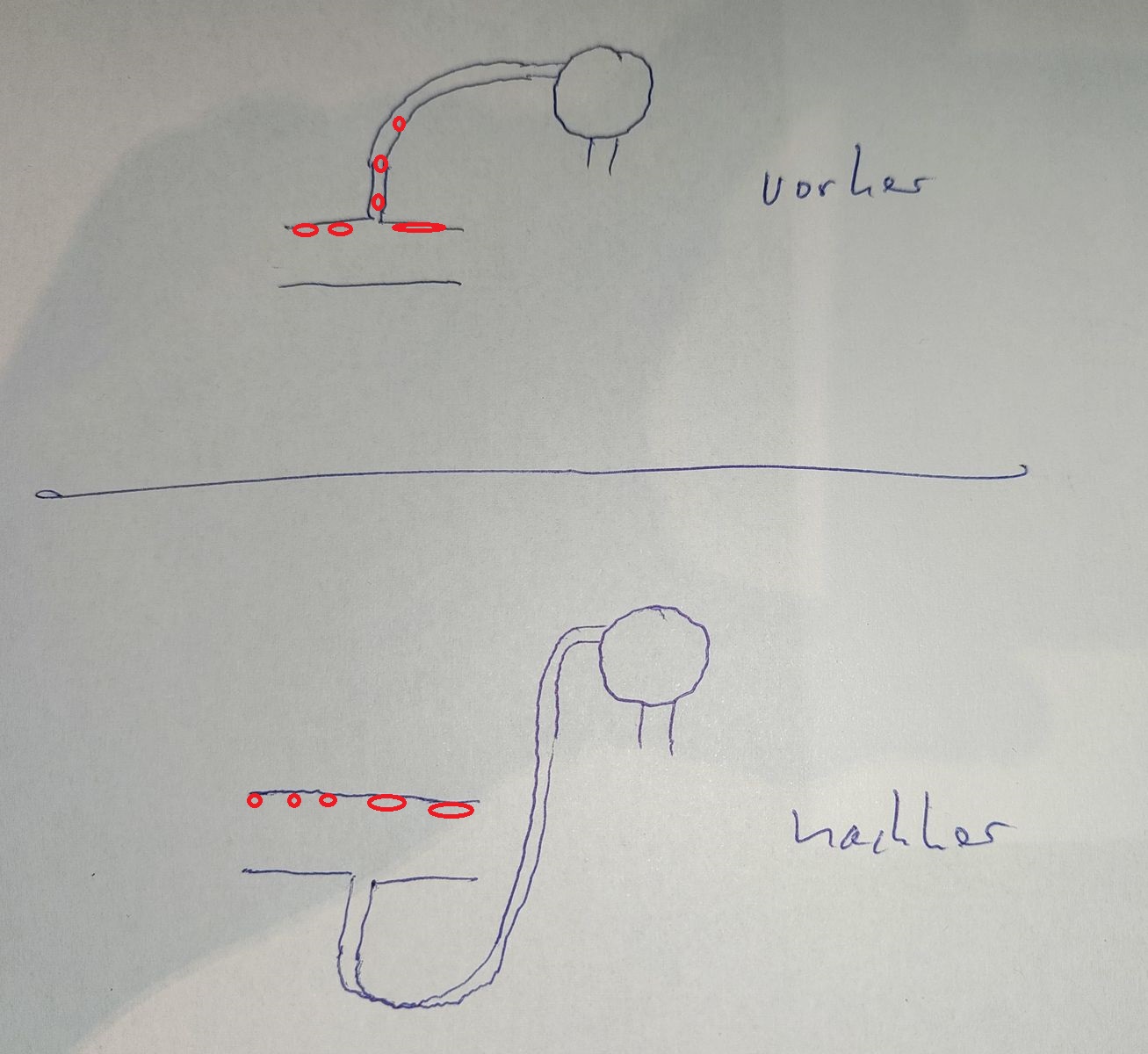

    ich gehe davon aus, das ist die Flussrichtung des Wassers?
    Ja.
    Demnach würde also das Wasser oben in den Ausgleichsbehälter gelangen und nach unten wieder ablaufen, richtig?
    Ja.
    sodass das andere Schlauchende vom oberen Schlauch des Ausgleichsbehälters nun nicht mehr oben am Verteilerstück ist, sondern unten.
    Würde ich auch wieder so verbauen wie original, da darüber auch entlüftet wird und Luft bekanntlich eher oben ist.
    .....Bei mir führt dieser über einen Schlauchverteiler direkt wieder zurück ins Kühlsystem, von daher meine Frage.....
    Das klingt eigentlich normal.
