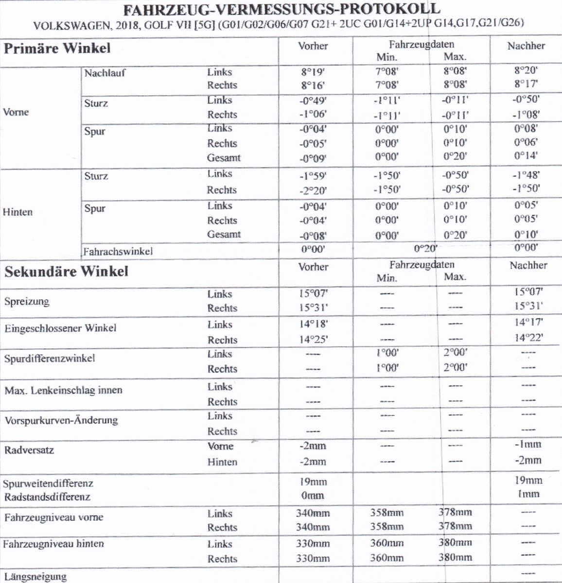

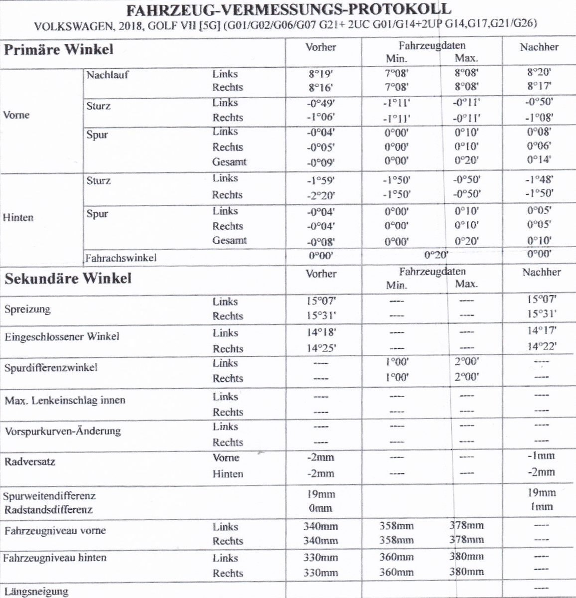

wenn du willst, dass das Heck weniger mit lenkt gibst du mehr Sturz.
Gute Werte sind ca. -1.40 - 2°, Spur gesamt 0.12 (0.06/0.06)
Das in Kombi mit 0,03 Spur VA ist Deine Empfehlung? Was denkst Du bis zu welcher Differenz des Sturz (VA) man vernachlässigen und nicht Vermitteln muss?Vor dem Umbau der Domlager waren es ja fast 20 Minuten, denke das wird sich ja nicht geändert haben.
Ja das Protokoll ist noch Serie. Jetzt wo andere Domlager (mit fest definierten Werten) drin sind, soll er neu vermessen werden. Dann müsste der Sturz an der VA ja bei ca 2 grad 40 Minuten liegen. Die Frage ist z.b. Was mach ich mit dem Sturz an der HA im Vergleich zu Vorne und was wäre ein vernüftiger Wert der Spur
Empfehlungen von NOS approved Tuner
muss man die kennen?
Also VA kannste eh ausser Spur nix machen, da könnte man auch 0.03/0.03 = G 0.06 andenken
HA finde ich o.k.
Kannste Du deine Meinung begründen? Ja hast schon Recht da is nicht viel zu machen. Überlege noch wegen dem Sturz an der HA
Hallo zusammen, anbei das letzte Vermessungs Protokoll meines 2018er mit KW Gewindefahrwerk. Habe jetzt andere Domlager verbaut, Hersteller sagt 1,4 Grad mehr Sturz und 1 Grad mehr Nachlauf. Alles andere ist Serie. Würde mich freuen, wenn jemand Vernüftige & Fundierte Infos zur Einstellung geben kann. Das Fahrzeug wird überwiegend sportlich auf der Str. und ab und an auf der Nordschleife gefahren mit Straßenreifen gefahren.

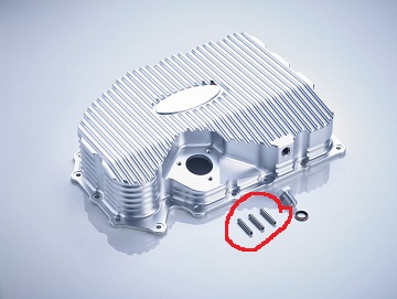

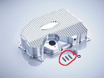

Lassen sich beim Umbau auf die Stahlwanne die (ich nenne sie mal Bolzen, siehe Foto) aus der Plastikwanne entfernen oder werden neue benötigt?
Die Ablassschraube ist dann vermutlich die Standard M14x 1,5mm oder? Wer hat denn eine gute Bezugsquelle für die Schrauben? Benötige für 3 Autos
