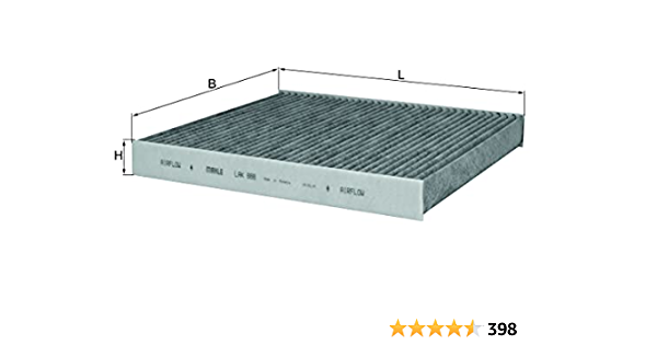

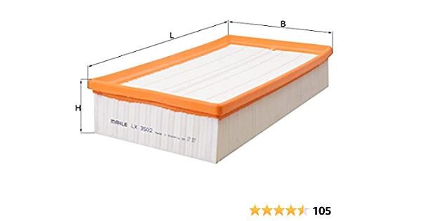

  • Ich nehm immer die Mahle flat, bekommste auch bei Audianer, Thomas Plenk.
    Mahle Knecht Filter LX3502 Luftfilter
    www.amazon.de
    MAHLE LAK 888 Innenraumfilter
    www.amazon.de
  • Luftfilter 90K km, vergess es ;)
    Luftfilter anschauen und dann entscheiden, Box sollte immer mal gereinigt werden.
    Klimafilter, mach ich 2 mal im Jahr Herbst und dann vor dem Sommer. Den würde ich immer mindestens 1x im Jahr austauschen, der ist auch nimmer wirklich gut nach einem Jahr.
