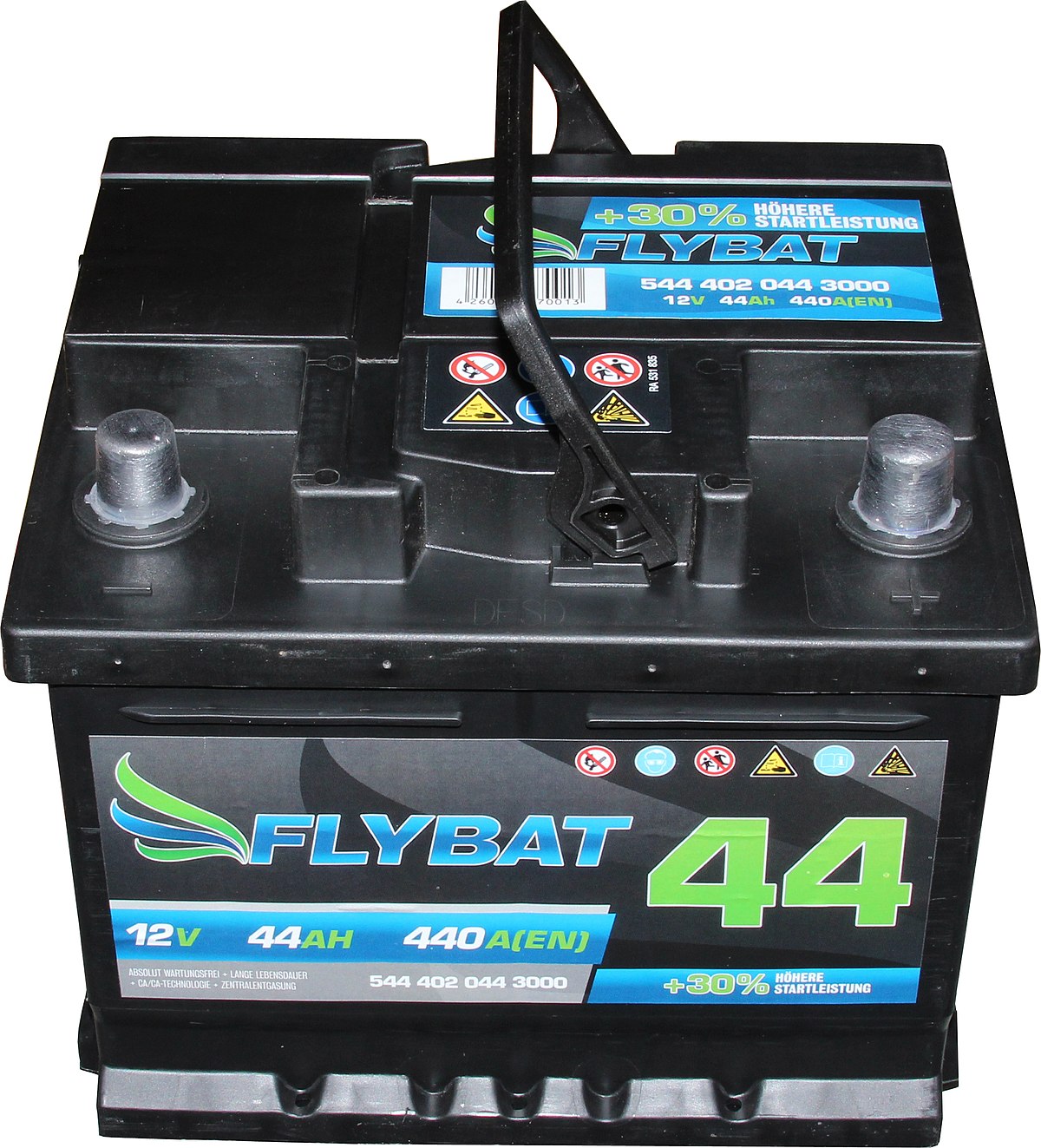

    Vollständig entladene, geschlossene Nass-Starterbatterien sollten über 24 Stunden mit einer Konstantspannung von 16 V geladen werden; dies verhindert eine schädliche Säureschichtung. Ansulfatierte und durch monatelangen Kurzstreckenbetrieb unzureichend geladene, geschlossene Nassbatterien können mit einer Konstantspannung von 15,6 V über 24 bis 48 Stunden regeneriert werden.
    AGM- und Gel-Batterien sind aber generell nicht über 14,8 V zu laden.
    Die alten Angaben mit 14,4 V oder 14,6 V gelten für Nassbatterien mit Antimon (nicht mehr im Handel).
    Bei Kurzstrecke alle 3 Monate mit 15,4 V bis 15,6 V nachladen. Mache ich regelmäßig mit einem Laborgerät.
    "Ansulfatierte und durch monatelangen Kurzstreckenbetrieb unzureichend geladene, geschlossene Nassbatterien können mit einer Konstantspannung von 15,6 V über 24 bis 48 Stunden regeneriert werden. AGM- und Gel-Batterien sind aber generell nicht über 14,8 V zu laden. Hier lässt sich eine Regenerierungsladung nur über einen Zeitraum von einer bis vier Wochen mit einer Konstantspannung von 14,8 V erreichen."
    Das wären zwei Möglichkeiten bei Blei-Kalzium "Nass" (PbCa).

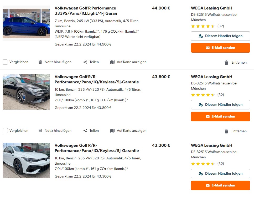

    Die offensichtliche Wahrscheinlichkeit lässt aber die weitere Ausstattung plausibel erahnen:
    333 = 245 kW
    "Turboladervorspannung"
    0 - 100 km/h in 4,6 Sekunden
    Geschwindigkeitsbegrenzer: 270 km/h
    Performance Fahrmodus: Nürburgring
    Schwarze Felgen
    Blaue Bremssättel
    Schwarze Spiegelkappen
    Farbe: Gelb Metallic / Schwarz
    Auspuff: Akrapovic
    Pfützenlampe: 333
    333 Logo an der B-Säule
    Verglasung hinten Dunkel
    Carbon im Innenraum
