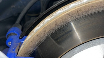

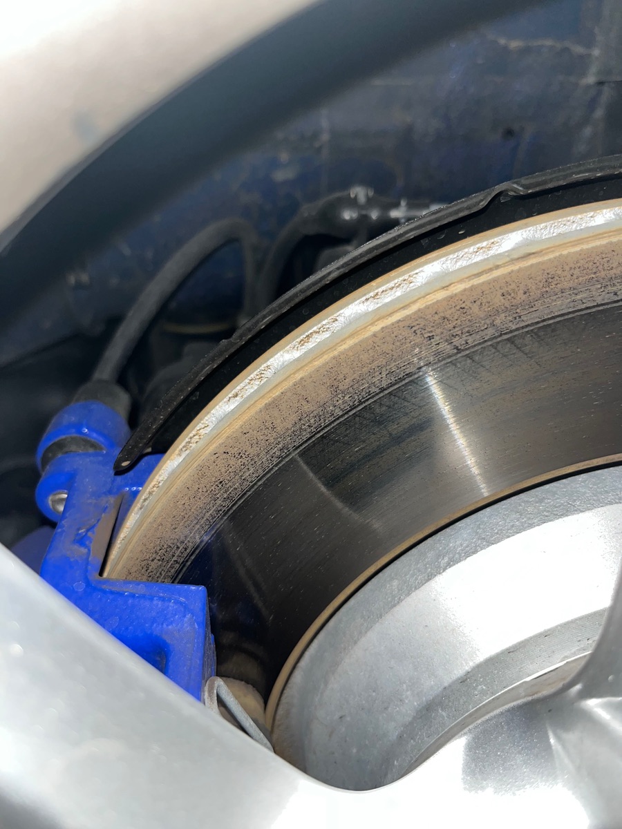

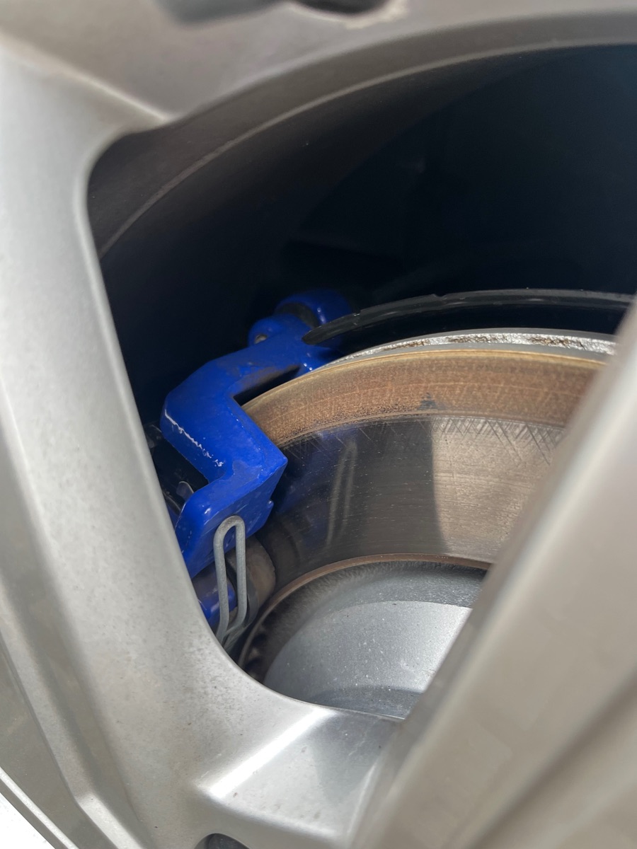

  • Hallo zusammen,
    ich habe einen neuen Golf 8.5 R Variant, den ich am 15. Dezember vom Händler abgeholt habe. Mittlerweile habe ich etwa 4000 km gefahren, aber mir ist aufgefallen, dass die hintere linke Bremsscheibe immer noch nicht vollständig eingebremst aussieht (siehe Bilder).
    Ist das normal und wird sich das mit der Zeit noch einfahren, oder sollte ich das lieber überprüfen lassen?
    Vielen Dank für eure Meinungen!
  • Grüße dich!
    Wäre dies das Tragbild an der Vorderachse würde ich mir Gedanken machen. Aber wenn du kaum gebremst hast also mit richtig druck, die letzte Zeit kann das schon so aussehen. Das meiste geht halt über die VA wenn man kaum und immer schwach bremst passiert an der HA nicht viel. Mach mal eine keine Autobahnfahrt bisschen beschleunigen auf 160 und dann wieder auf 100 -80 km/h herunter Bremsen mit kleinen pausen und dann schau nochmal. Bin mir sicher du hast einfach die bremse noch nie richtig benutzt sowie das Aussieht.

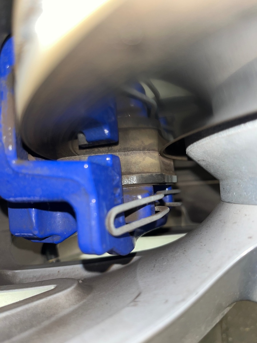

  • War das ein gebrauchter?
    Bosch Beläge verbaut?
    Es gibt hier leider offensichtlich Probleme.
    Das führt soweit dass der Sattel sogar an der Scheibe schleift weil die Beläge ein Stück zu klein geraten sind.
    Hatten wir hier schon bei einem 8er GTI wo ein VW Autohaus kurz vorm Verkauf (war ein gebrauchter der an VW zurück ging) die Bremse hinten erneuert hat.

  • Vielen Dank für eure Kommentare. Das Auto wurde neu direkt ab Werk abgeholt, also mit 8 km auf dem Tacho. Ich fahre nicht mit ACC, und ich habe meine Bremsen bereits eingefahren, aber der äußere Ring ist immer noch sichtbar. Die Handbremse würde ich nicht ziehen, da dies andere Probleme verursachen könnte, wie z. B. einen festsitzenden Handbremsen-Sattel. Seltsam ist, dass an der hinteren rechten Bremsscheibe keine solche äußere Ringmarkierung vorhanden ist, also muss es etwas Merkwürdiges an der hinteren linken Seite sein. Da das Auto noch unter Garantie steht, habe ich bereits einen Termin beim Händler vereinbart, um es überprüfen zu lassen. Ich werde euch über das Ergebnis informieren. Danke euch!
  • Vielen Dank für eure Kommentare. Das Auto wurde neu direkt ab Werk abgeholt, also mit 8 km auf dem Tacho. Ich fahre nicht mit ACC, und ich habe meine Bremsen bereits eingefahren, aber der äußere Ring ist immer noch sichtbar. Da das Auto noch unter Garantie steht, habe ich bereits einen Termin beim Händler vereinbart, um es überprüfen zu lassen. Ich werde euch über das Ergebnis informieren. Danke euch!
    Warst du damit in der Werkstatt? Mich würde interessieren, was die Werkstatt gesagt/gemacht hat.
    Meine Bremsscheibe hinten links sieht genauso aus, wenn ich das Auto gewaschen habe. Das Auto ist erst 3 Wochen alt. Bremse ich ein paar mal kräftig, wird der Rost wieder abgeschliffen, aber habe Angst, dass es im Winter permanent werden kann.

  • Warst du damit in der Werkstatt? Mich würde interessieren, was die Werkstatt gesagt/gemacht hat.
    Du kannst auch viel mit ACC Fahren und damit runterbremsen-bremst damit nur hinten-zumindest am7R/Rs3 8V.
    Hat für mich trotzdem nicht den erwünschten Erfolg gebracht.
    Deswegen die genannten Bremsbeläge,damit geht das recht gut :thumbup:

  • Ruhiges Industriegebiet suchen, lange Gerade, Rückwärtsgang rein, auf -50 km/h beschleunigen, stark bremsen, das Ganze paar Mal wiederholen.
    Alter Trick, dem altbekannten Problem von VW mit Bremsscheiben hinten zu begegnen. Gönnt Sattel und Scheibe ein wenig Fitnessstudio.
    Ist ansonsten ganz normal, wenn man das Auto nur "normal" bewegt und nicht immer wieder mal mit dem Messer zwischen den Zähnen beschleunigt und abbremst.
