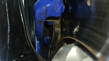

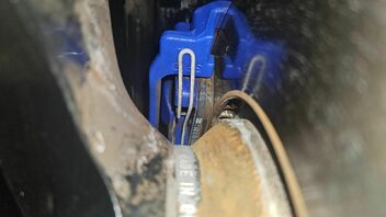

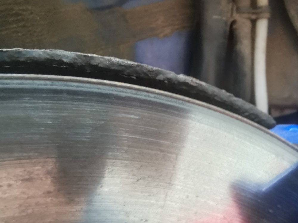

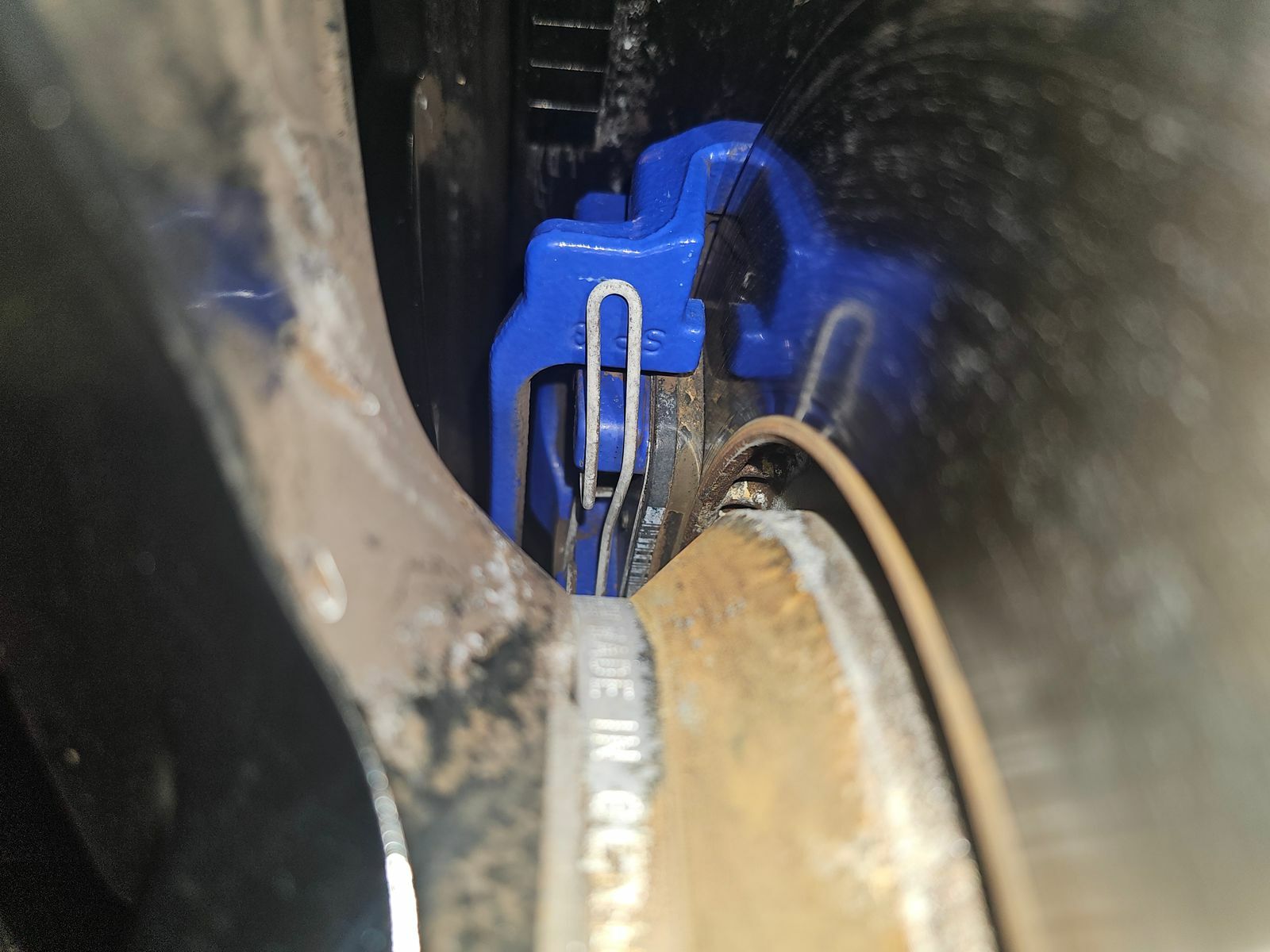

  • moin leudeee,

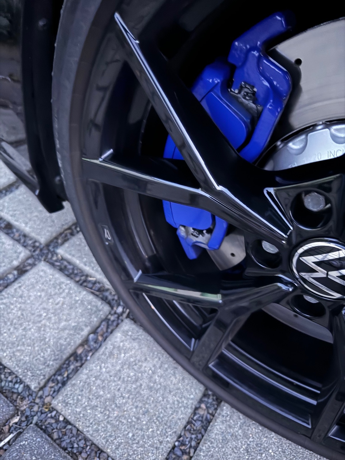

    Wie lange werden die Bremsbeläge euer Meinung nach noch halten? Ich plane, nächste Woche in den Urlaub zu fahren und werde insgesamt 7000-8000 Kilometer zurücklegen. Soll ich neue Bremsbeläge bestellen oder würden die aktuellen für den Urlaub ausreichen?
    Vorderachse
    Golf8 R
    Vielen Dank.
  • Genau, auf jeden Fall auch die Innenseite kontrollieren!
    Diese wird naturgemäß oft etwas wärmer und dementsprechend verschleißt der innere Belag meist etwas mehr.
    Aber auch abhängig vom Fahrprofil und Fahrstil.
    Wenn die inneren Beläge genauso wie die äusseren aussehen, halten die grundsätzlich schon über die geplante Strecke.
    Aber nur bei normaler Gangart!
    Pässetour u.Ä. definitiv nicht, dann unbedingt vorher wechseln!
  • deshalb frühzeitig wechseln ;)

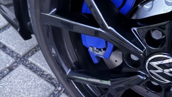

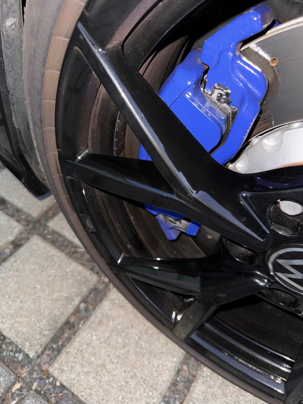

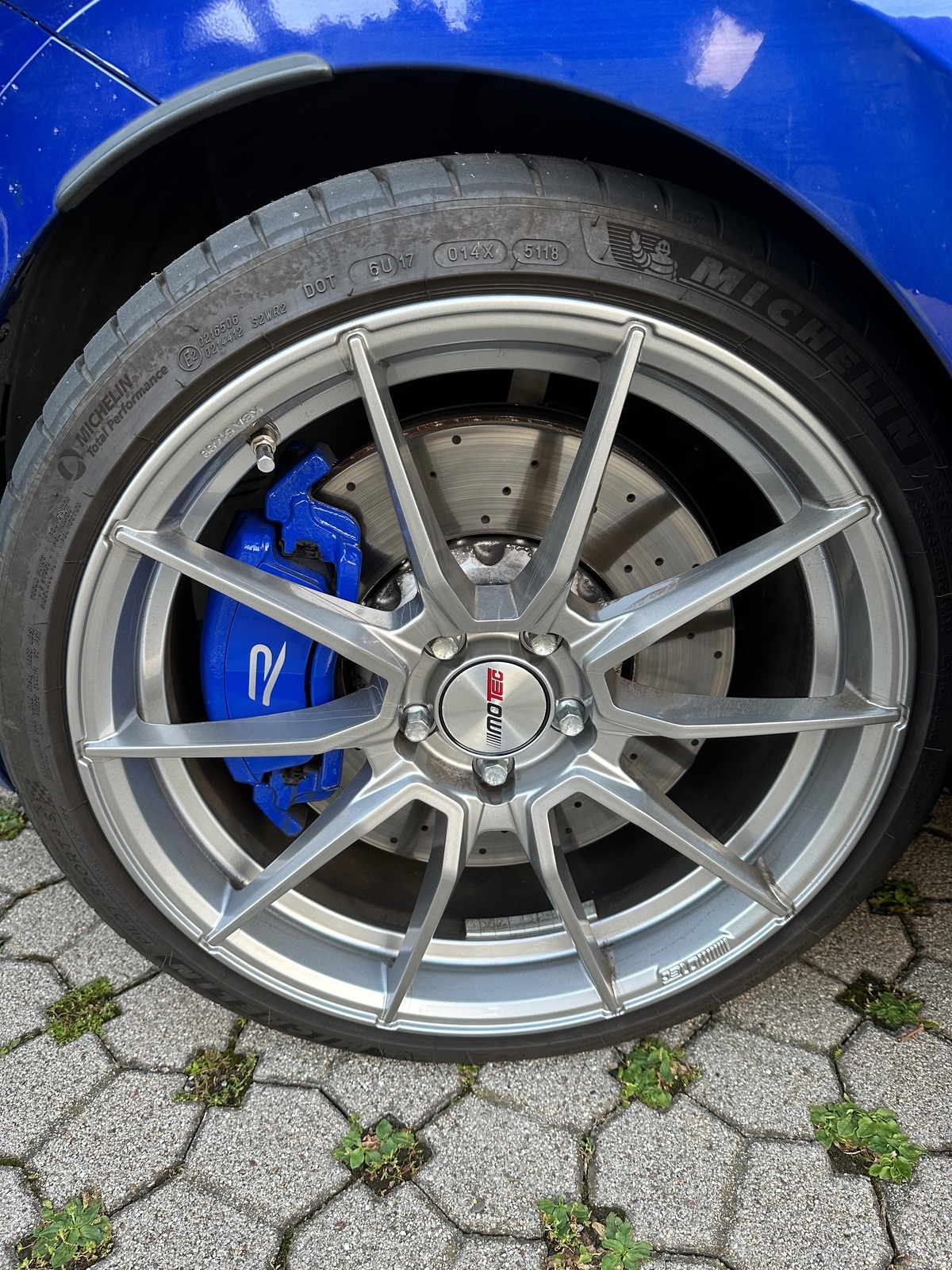

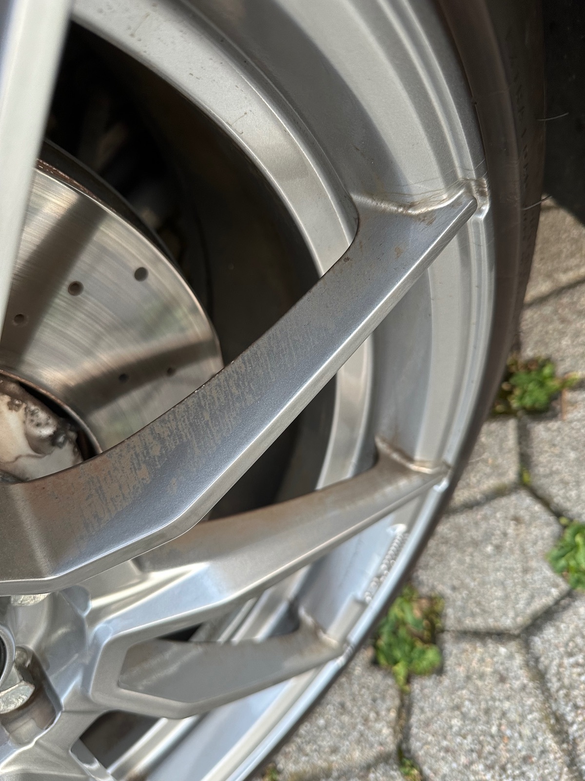

  • Ich würde gerne in diesem Thread eine weitere Frage zu den Belägen stellen. Ich hab im eigenen Vorstellthread schon mal angesprochen, ich bin irgendwie sehr irritiert von dem Bremsstaub, bzw. von der Menge an Bremsstaub. Ich würde gerne mal nach Erfahrung fragen ob jemand schonmal beobachtet hat, das beim 8R die Serienbeläge z.B. gegen Lebensende richtig viel Bremsstaub produzieren. Meine Beläge haben viel Km drauf, sind am Lebensende und wenn andere Ähnliche Erfahrungen gemacht haben wäre das ja aufschlussreich das man daran erkennt wenn die Beläge zu Ende gehen.
    Hintergrund ist der: Ich war 420km nach der Handwäsche unterwegs und meine Felgen sahen aus wie damals am 6R als der Belag gebrannt hat. Die ganze Felge war Rostbraun. Ich konnte das ohne schrubben und ohne Felgenreiniger nur mit Hochdrucklanze runter waschen, es war also nix eingebrannt. Nach der Wäsche bin ich gerade eben 1,8km zu nem Supermarkt gefahren und habe das angefügte Bild gemacht. Das waren 1800m über ne 90 und ne 100er Zone. Ja es war in Deutschland, sprich ich musste in der 90er Zone auf 60 wegen einer Verängstigten Dame runter Bremsen und in der 100er Zone bin ich ebenfalls so nem Spezialist aufgelaufen der nur 55 fuhr weil da nen Blitzer ist der ab 100 Blitzt. Also 2x Bremsen (normales Bremsen) und 1 Kreisverkehr sowie auf dem Parkplatz anhalten. Der Bremsstaub ist ganz frisch und trocken also ist nix was ich vom sauber machen übersehen habe. Das kann doch nicht sein?
    Edit: oder hat der 8R irgendeine Funktion wie die RS6 mit Keramikbremse, das die Beläge dauerhaft ein wenig angedrückt werden? :D
    Bilder
  • Ich musste gerade lachen als ich dein bremsenstaub gesehen habe 😂also ich habe frische Beläge mit bremsen und ich denke es sieht bei mir sonst immer schlimmer aus 😂🙈
    Wenn ich dran denke mach ich morgen mal ein Bild, am Freitag war ich waschen (ca.500km)
  • Wollt ich auch Grad sagen - so sehen meine frisch gewaschen aus. Aber es ist wirklich die falsche Farbe: bei mir ist alles Serie und da gibt's nur eine Farbe - schwarz.
    Vielleicht sind die Beläge im Vorfeld mal gebacken worden?
  • Ne dieser Staub stammt vom 1,8km also 1800m dafür finde ich es halt brutal viel. Die Farbe kann jetzt natürlich noch Rost sein, hat gestern Nacht geregnet, seitdem nur 8km gefahren, dann Waschanlage und 1,8km bis zum Bild. Aber ist mir etwas Spanisch vor allem halt dieser extreme Abrieb, das hatte ich noch nie so extrem. Auch mit geschlitzten Scheiben als ich jeden Tag von der Arbeit nen Pass runter gebremst habe war das nicht so viel. Ich gehe halt davon aus das die langsam durch ist weil die halt seit ca. 2000km vibriert wenn Sie warm wird, das war vorher nicht. Aber es gibt keine Einstellung das der irgendwie da Bremsdruck aufbaut, z.B. wenn irgend nen Sensor merkt es ist nass oder so?
    Die alten Reifen waren einfach der einfachste Weg als ich nen Nagel im Reifen hatte :D schnell auf Ebay, Komplettsatz gekauft, vor Ort montiert, fertig. Ich hab immer noch kein Zweitschlüssel und jede 2. Woche geht R zu VW damit die probieren da Software zu machen. Sobald die gewährleistung durch ist kann ich mal starten, dann kommen auch ordentliche Reifen drauf. Bis dahin muss ich auch nicht sportlich fahren :D

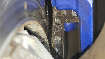

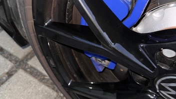

  • Hallo Kollegen,
    ich mach auch nicht extra einen neuen Fred auf

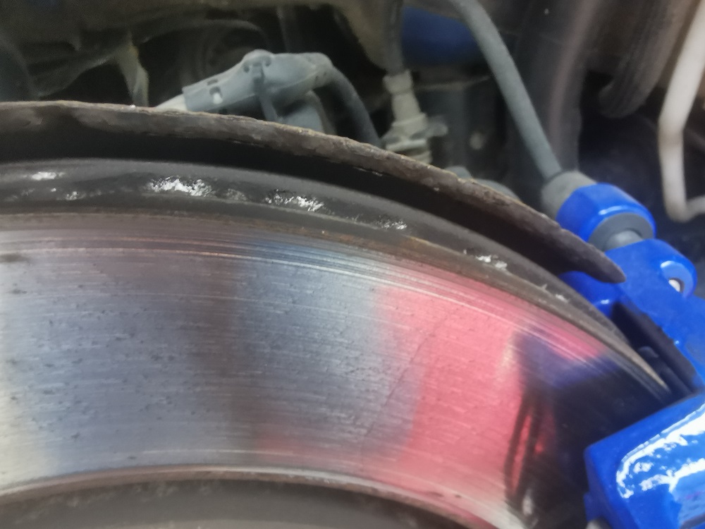

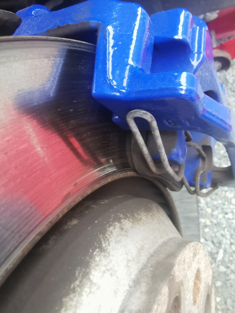

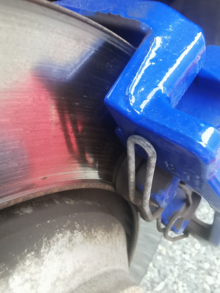

    mein 8R hat jetzt 85T runter.
    Die hintere Bremse müßte zeitnah gemacht werden.
    1. Was nimmst man für Beläge und Scheiben
    2. Nur die Beläge wechseln oder die Bremse komplett machen ?
    Anbei paar Bilder der hinteren Bremse
    Danke euch
  • Ich würde die Brembo XTRA Line / Zimmermann Coat Z mit den Pagid Street+ nehmen.
    Fährst du Pagid Beläge? Falls ja: Merkt man da einen Unterschied zu den Serienbelägen?
    Bei mir muss wohl ebenfalls einmal rundum neu und ich hatte mir für vorne die SHW Scheiben und hinten Brembo xtra raus gesucht.
