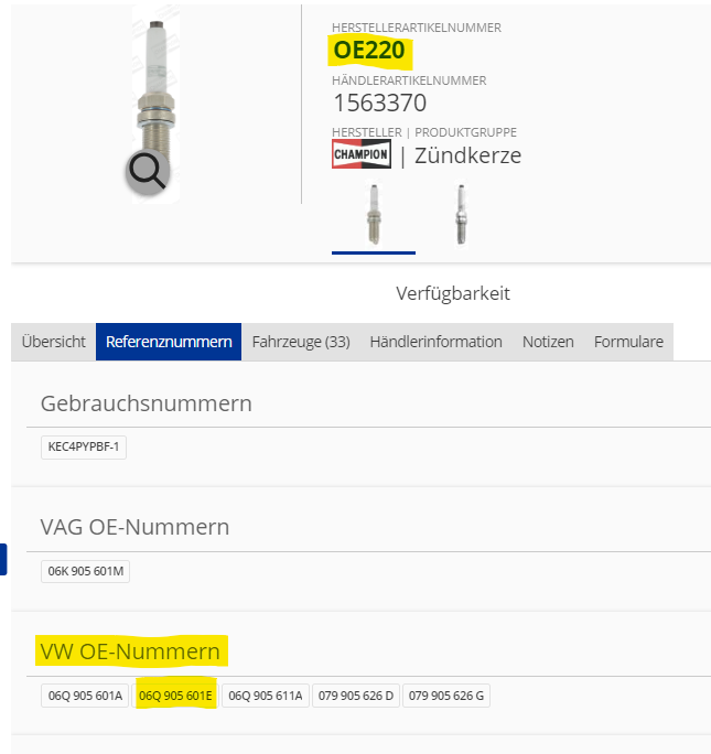

  • Murph Frag mich doch gleich 8o OEM wäre NGK. im Zubehör gefertigt nach OE sind die Kerzen von Champion OE220 für den EVO.4.
    Die OE220 wie der Name schon sagt sind bei Champion IMMER nach OE Vorgabe gefertigte Zündkerzen! Also kannst du bedenkenlos zugreifen!

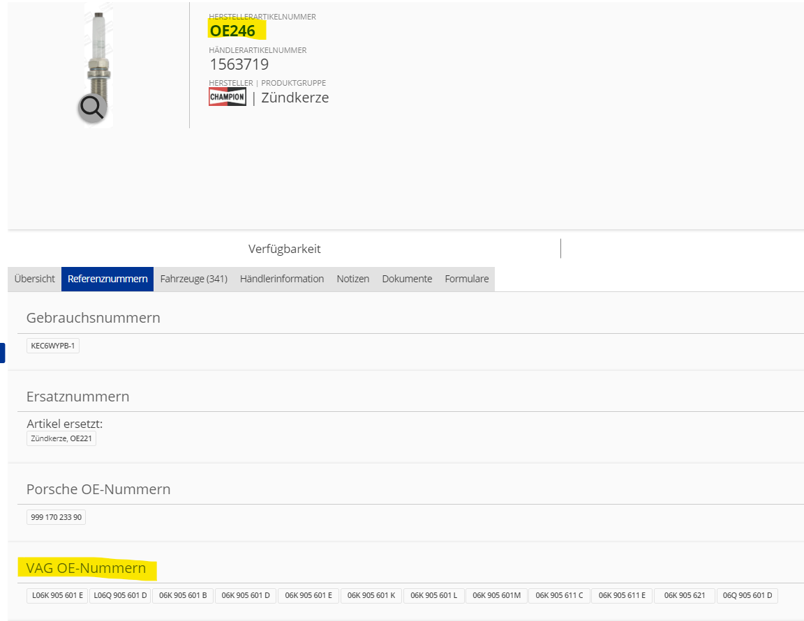

  • Aleva merci :) Aber heißt das dann auch, dass die OEM identisch/baugleich mit den NGK 91898 sind? Und die bei Autodoc geführten Champion heißen OE246. Du sagst aber, dass OE220 richtig wäre?
  • Ich weiß nicht, wie du gesucht hast, aber schau mal auf meinen Screenshot.
    Der Arteon hat die OE-Nummer 06Q 905 601 E habe gerade nach geschaut, bei der Champion OE246 ist die OE-Nummer nicht aufgeführt genau so nicht bei der NGK, aber auf der OE220 schon.
  • Ich hab einfach bei Autodoc meine Schlüsselnummern eingegeben und da spuckt er mir nur die OE246 aus. Die 06Q 905 601 E ist dort auch nicht aufgeführt, deswegen bin ich da ja so stutzig.
  • Das Problem mit den Schlüsselnummern ist die berücksichtigen nicht die PR-Nummern, eine OE-Nummer ist immer eindeutig deswegen ist das Suchen mit der Fahrgestellnummer immer eindeutig! Da ich die zugriffe, auf die Programme habe, sehe ich, auch wenn sich was ersetzt etc. wenn du 06Q 905 601 E auch hast, wo von ich ausgehe, es ist derselbe Motor hast sind es zu 100 % die OE220 NGK gibt's aktuell noch nicht!
