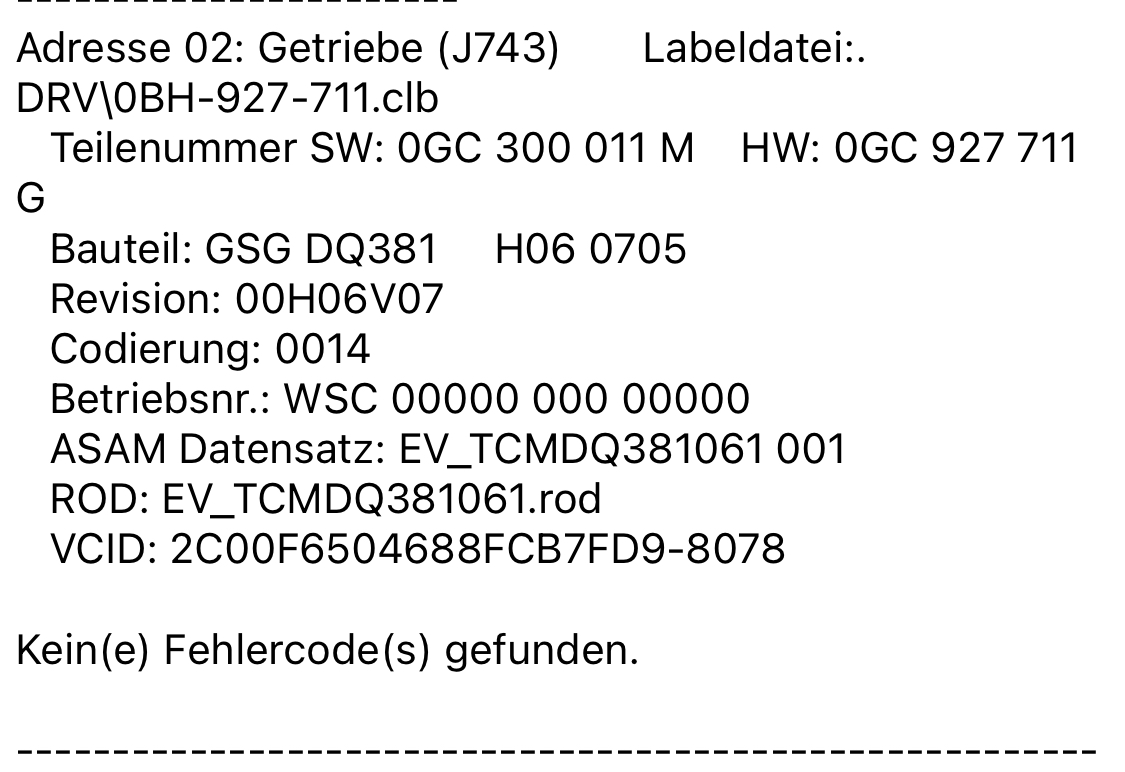

  • Wäre interessant welche SW Teilenummer du jetzt drauf hast.
    Dann könnte ich schauen was für Auswirkungen das Update hat. So kann man die Änderung auf jeden anderen Stand übertragen bzw. den Aufwand feststellen der Betrieben wurde (neuer Code oder nur 1-2 Werte geändert)

  • Hier Stand Mist ;)

    Blue-Screen ist das dein aktueller Datensatz?
    Meiner ist der Gleiche und ich hab noch nichts unternommen.
    Edit: hab gesehen, dass du SW hast und noch nix unternommen hast.
    Mein Getriebe schaltet butterweich und ich werde daher erstmal abwarten was da alles dahintersteckt.
  • Jap, sollte aktuell sein ;-).
    Ich werde da auch nix machen. Der Karren läuft einfach nur perfekt, so wie er jetzt grade ist. Ich müsste erst Rücksprache mit HGP halten... Vorerst wird da nix gemacht, zumal ich die Fuhre ja eh gegen ein "HundeMobil" austauschen möchte ;)
    EDIT: Luigi Du hast recht, war ein "alter Log"... Falscher Ordner. Aktuellen log lade ich später hoch... Mea Culpa. (Beitrag oben gelöscht, neuen Log gibts später
