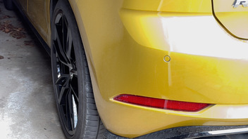

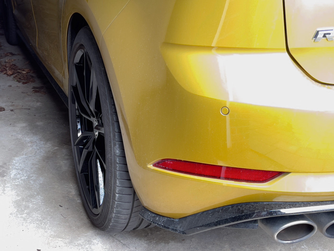

Hey, ich bin auf der Suche nach einem Foto von 12mm auf der HA mit 19" Pretoria - fährt jemand diese Kombi?
(Serienfahrwerk)
Habe bei serienmäßigem Fahrwerk 12mm an der HA (8mm VA).
Man entschuldige bitte das ungewaschene Fahrzeug… ![]()
