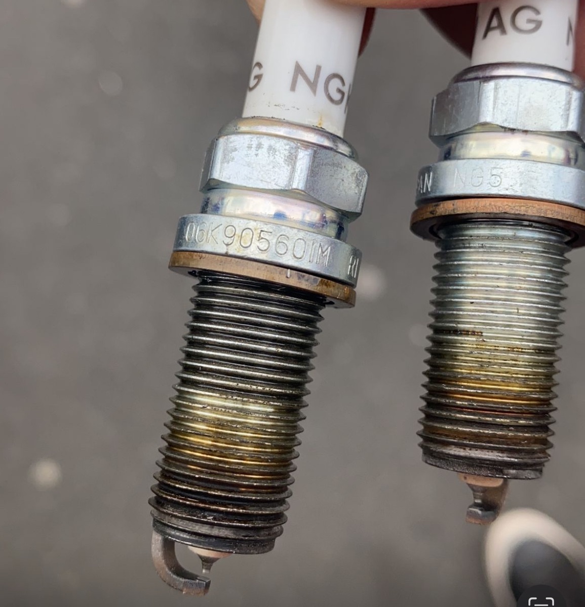

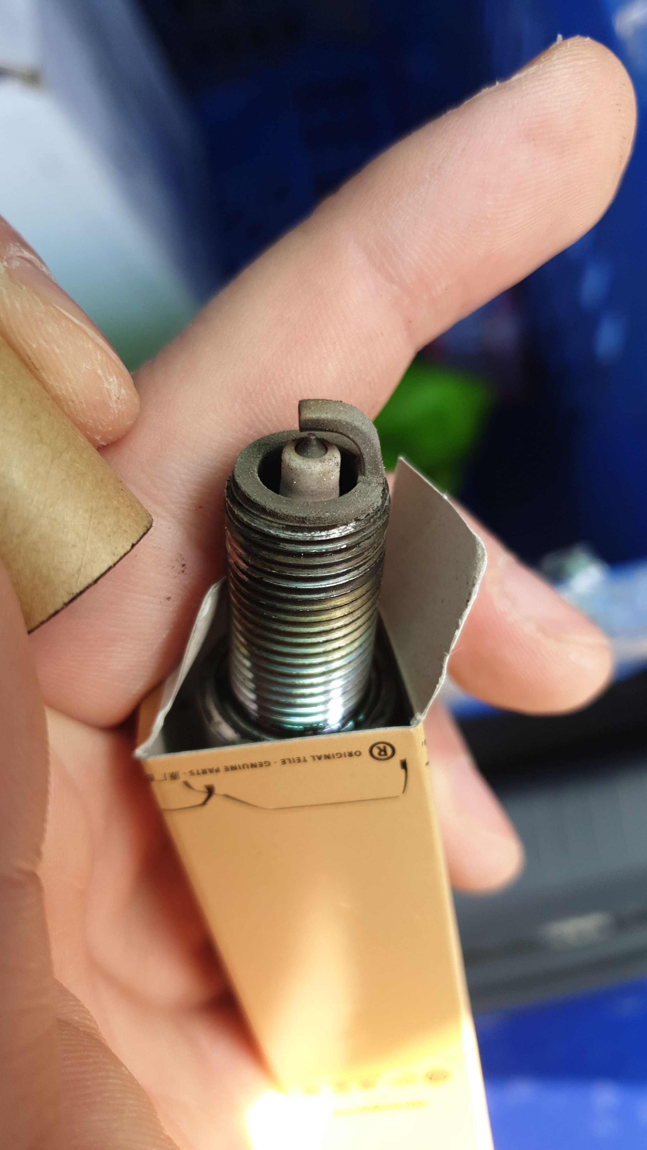

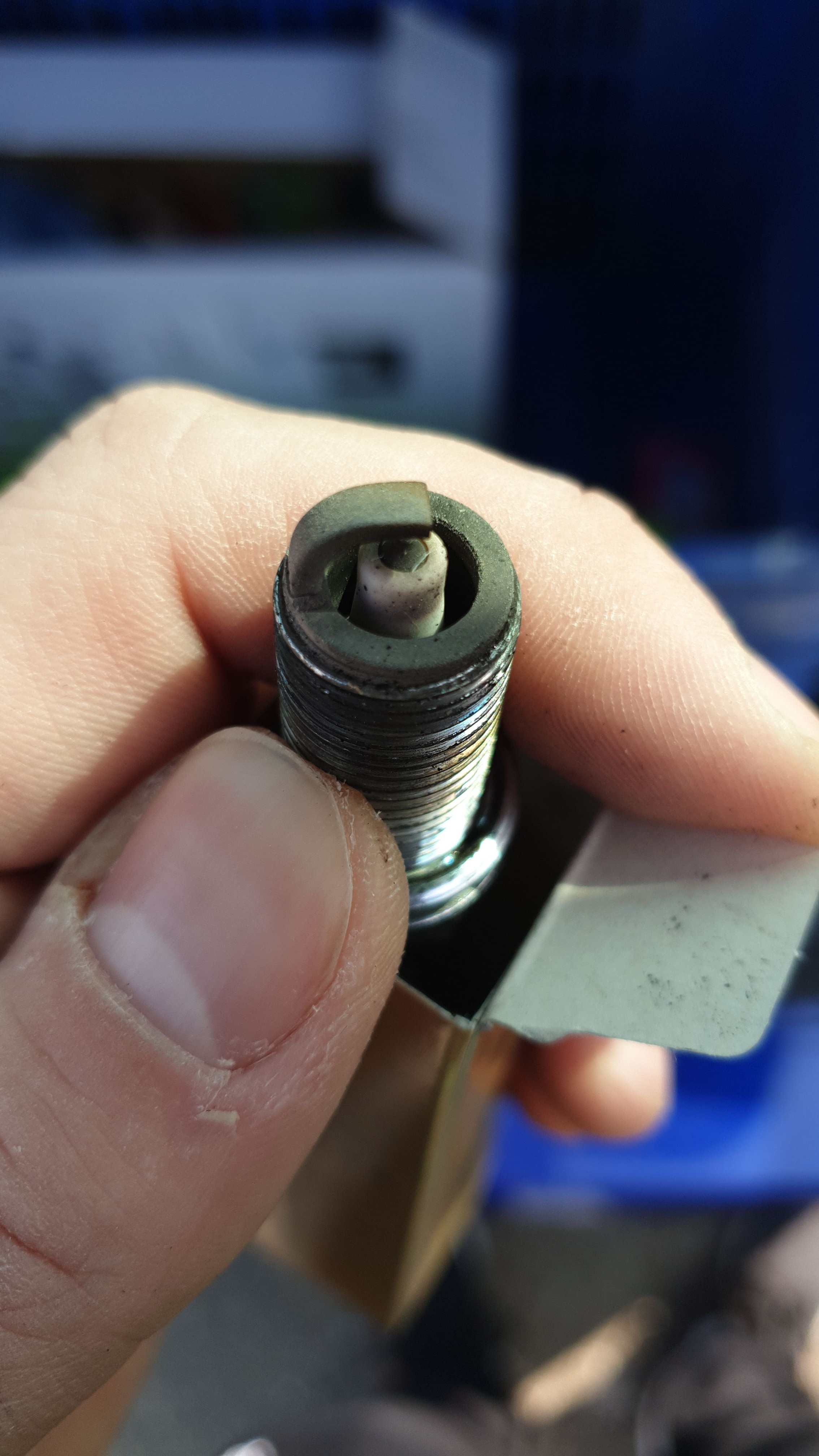

Hier in einem anderen Thread von 2022 hat es auch hier schon zu den gleichen Verwechslungen geführt, was die richtigen NGK Zündkerzen für den DNUE angeht, anscheinend ungenaue Angaben einiger Anbieter im Internet.
Die NGK 91898 sind die richtigen.
Hier der Link, es geht um Beitrag #78, Murph war da auch involviert und hat aufgeklärt :

Wären die 06K 905 601 L nicht die NGK 91898, anstatt der 98433? Vielleicht kann auch Aleva mehr dazu sagen.
06K 905 601 L ist 91898 oder die Champion OE246

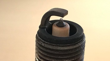

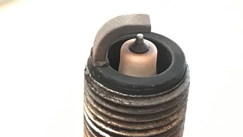

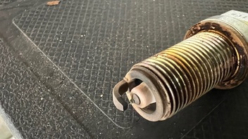

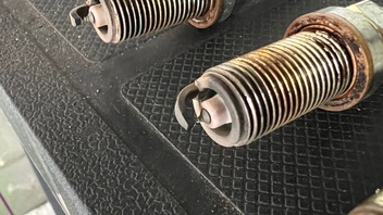

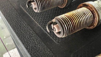

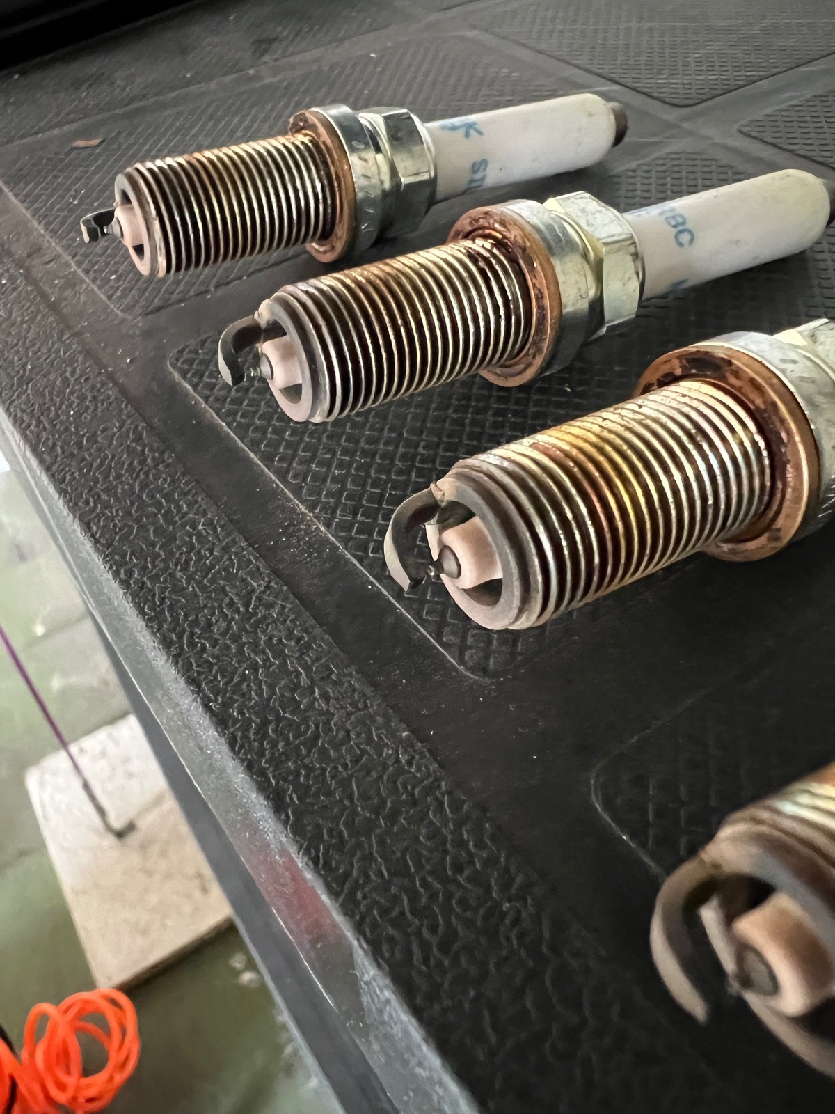

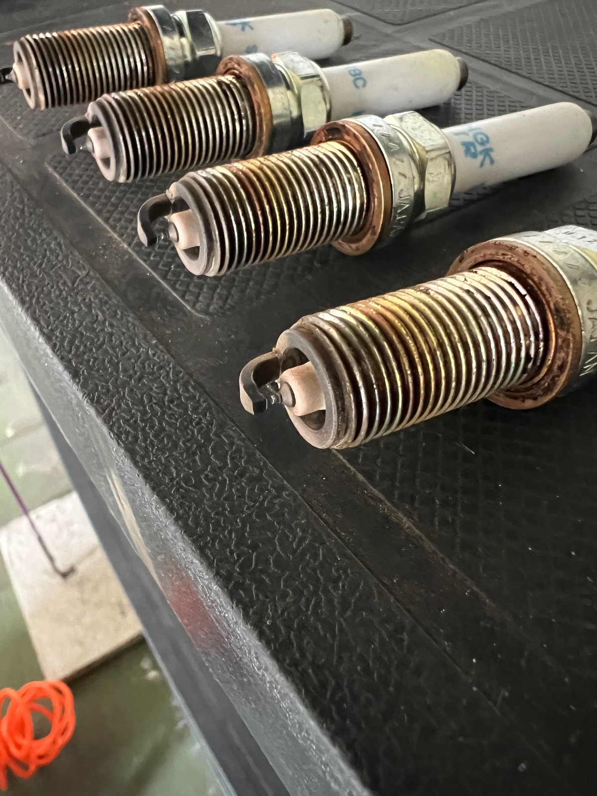

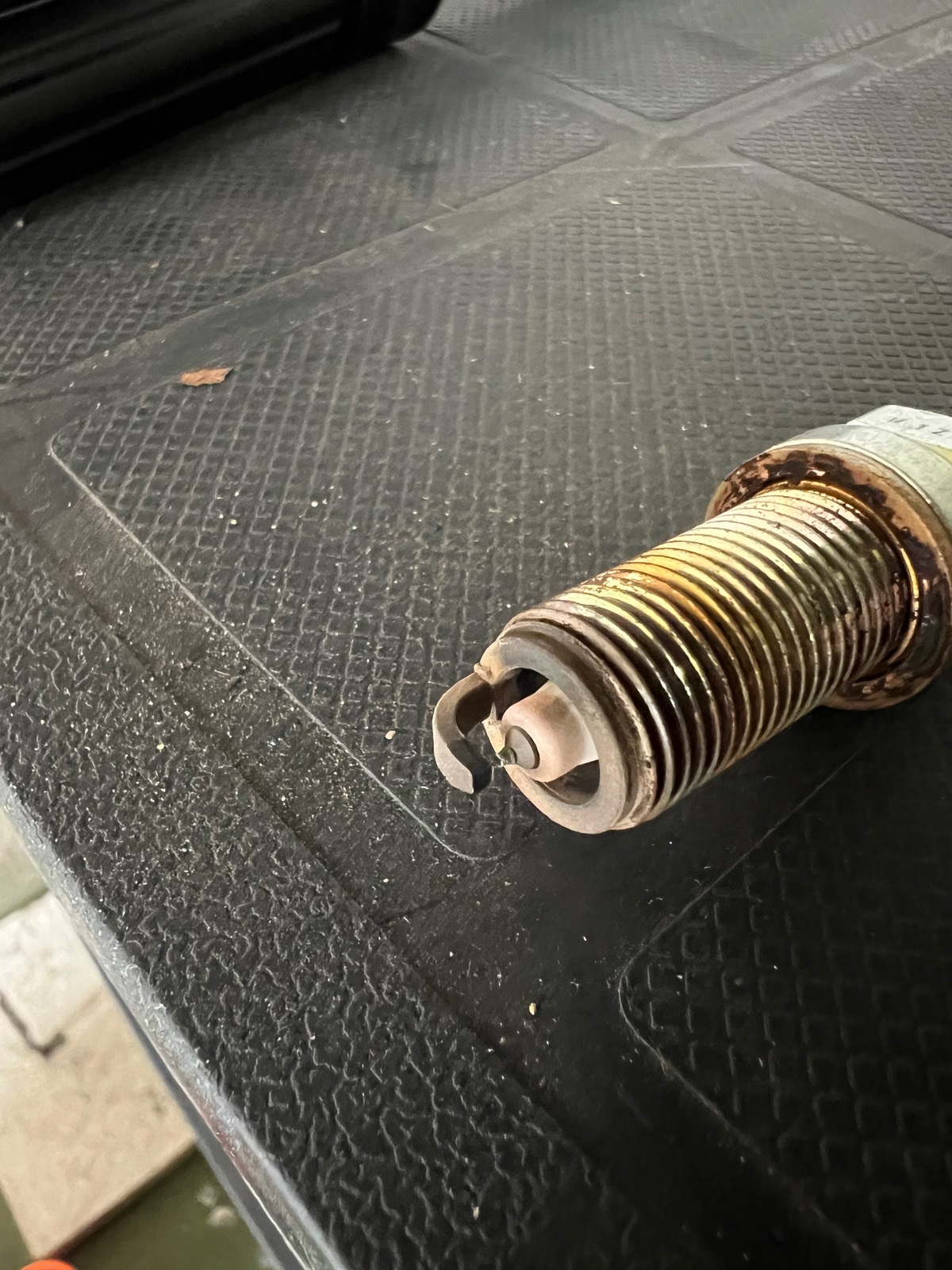

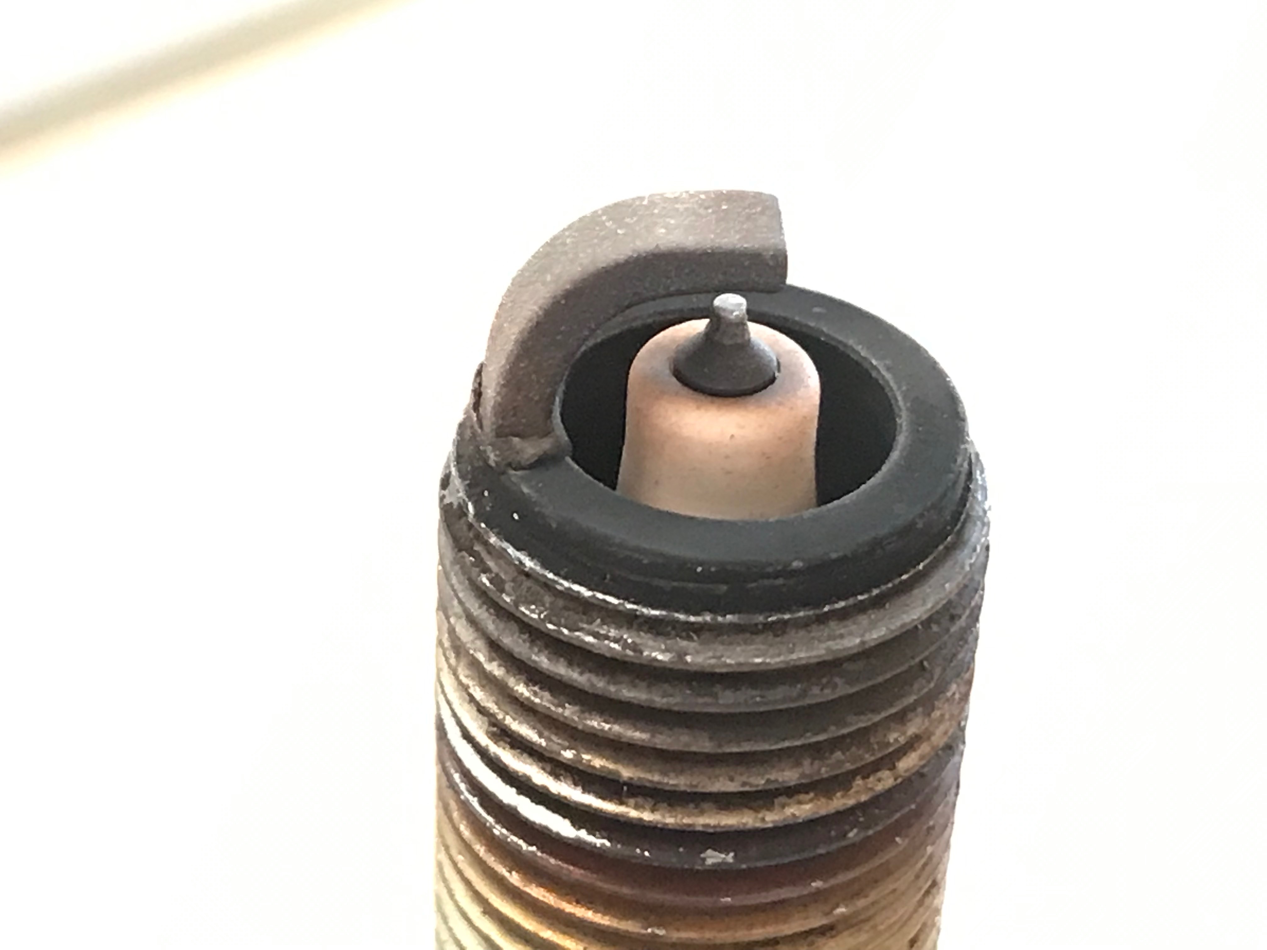

Heute RS3 Kerzen erneuert… 22tkm mit Stufe 4 wie in der Signatur. Der Wagen hat insgesamt ca. 47tkm auf der Uhr und hat bei 13tkm eine Stage 1 und bei 25tkm die Stufe 4 bekommen. Was ich von oben durchs Loch sehen konnte war ein leicht hellbrauner Kolben. Keine Feuchtigkeit, Ölrückstände, Verkokung oder Ablagerungen zu sehen.
Schaun gut aus, aber Abbrand ist deutlich sichtbar. Zum rechten Zeitpunkt gewechselt.
So deutlich habe ich das jetzt garnicht eingeschätzt. Mir ist nur aufgefallen, dass 30Nm echt ungewohnt wenig sind. Gefühlt waren die beim lösen viel fester. Gewinde alles tip top gewesen.
Nein.
Nein, Serienkerze ist optimal.
