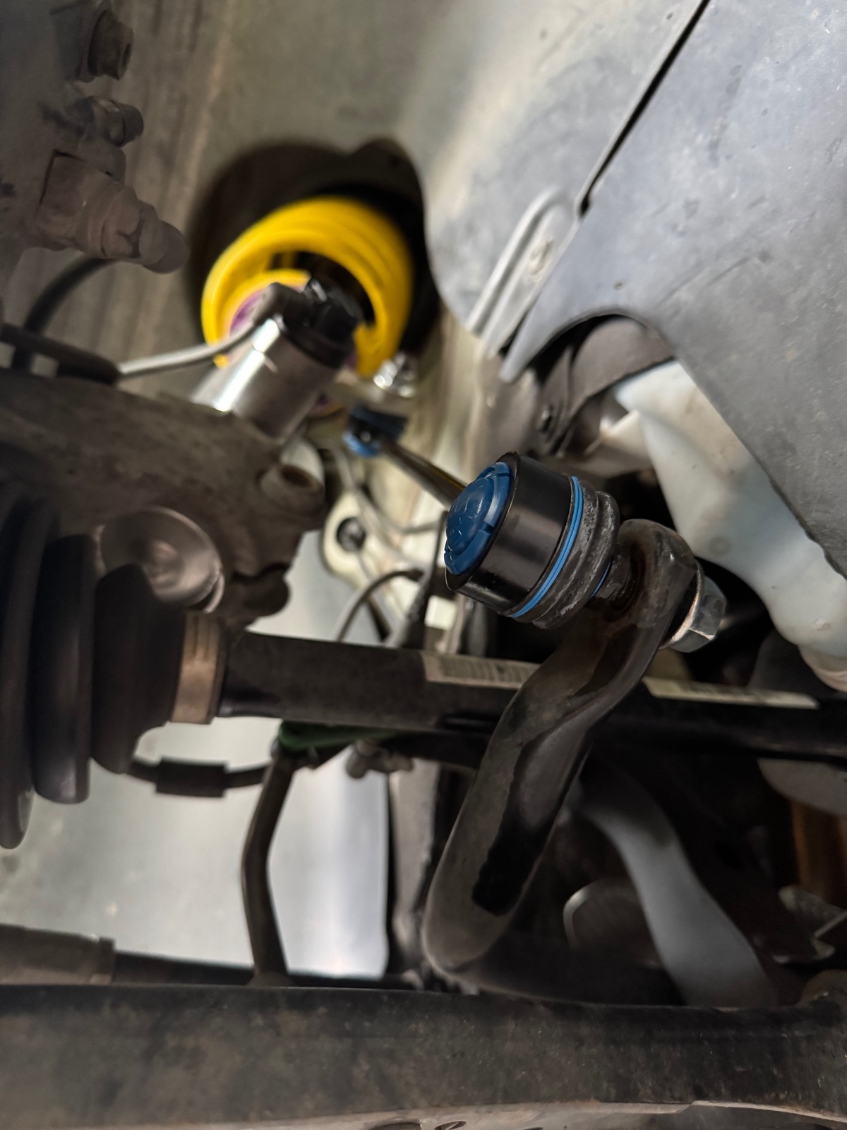

So, heute in der zweiten Werkstatt gewesen die nichts finden konnte.
Heute hat es auch 1 mal geknackt beim einparken links vor dem Stillstand
Danke für den Hinweis.
Noch eine andere Frage an alle die sich auskennen: muss man die Meyle HD Koppelstangen im abgelassenen Zustand vom Auto montieren oder spricht nichts dagegen das ausgefedert auf der Hebebühne zu machen? Nicht dass sich hier ein „Fehler“ eingeschlichen hat.
hab folgendes festgestellt:
Wenn ich rechts komplett einschlage und im Kreis fahre, macht es 1 mal klack oder knack von vorne / Motorraum. Man muss schon paar km/h schnell fahren, wenn ich schleiche passiert nichts.
Wenn ich weiter und weiter im Kreis fahre kommt nichts mehr. Ich muss erst mal wieder grad oder links fahren um anschließend beim rechts fahren das eine kurze knack Geräusch zu provozieren.
Heute auf der Bühne gewesen und nichts feststellen können.
Kein poltern auf einer schlechten Straße was Domlager möglicherweise ausschließen, kein Feder springen (das ist ein anderes Geräusch), kein rattern was defekte Lager machen.
Hört sich wie eine Verspannung an die sich löst.
Kw ddc ist verbaut seit 15000km
Neue Koppel Stangen seit 2000km
Ich weiß, ich erwarte keine Ferndiagnose, aber vielleicht ist ja jemand dabei, der genau sowas schon mal hatte.
Auto fährt tadellos, liegt sauber auf der Straße, alles wie es sein sollte außer das oben beschriebene Geräusch bei entsprechender Situation.
