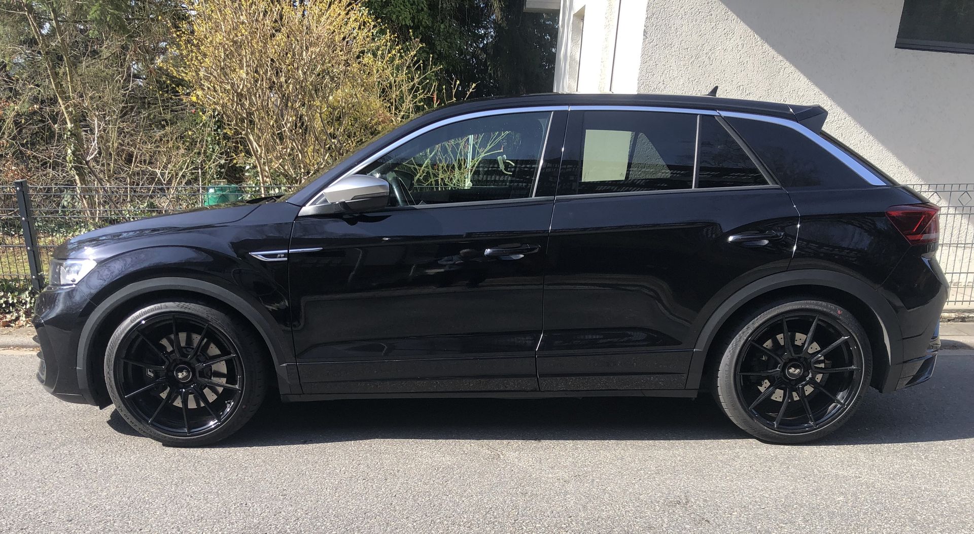

nach meinem Geschmack würde einem T-R ein fetter Reifen besser stehen da das Auto etwas höher ist und die Reiflein etwas verloren sind in dem Radhaus, aber jeder wie er will
Der kommt bald noch etwas tiefer, dann passt das schon
ist aber schon wenig Reifen im Gegensatz zu manchen Konkurenten, auch wenn super funktionieren mag!

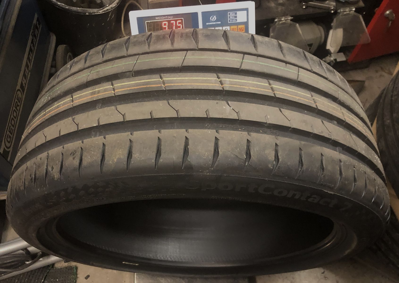

Ja, etwas schmäler als der zuvor montierte 235/40 R19 Bridgestone Potenza Sport, dafür aber pro Reifen 1kg leichter und steht ebenfalls im Gutachten der Motec.
Ist nen 225/40 R19, denn zieht es halt, denke ist eine 8.5x19 oder country ?
Ja,
ist ne 8,5x19ET38 Motec Ultralight.
Top, danke für die Hilfe!
Da hätte ich beinahe die falschen bestellt
..und ich werde nun die richtigen verbauen... nochmals danke an Murph

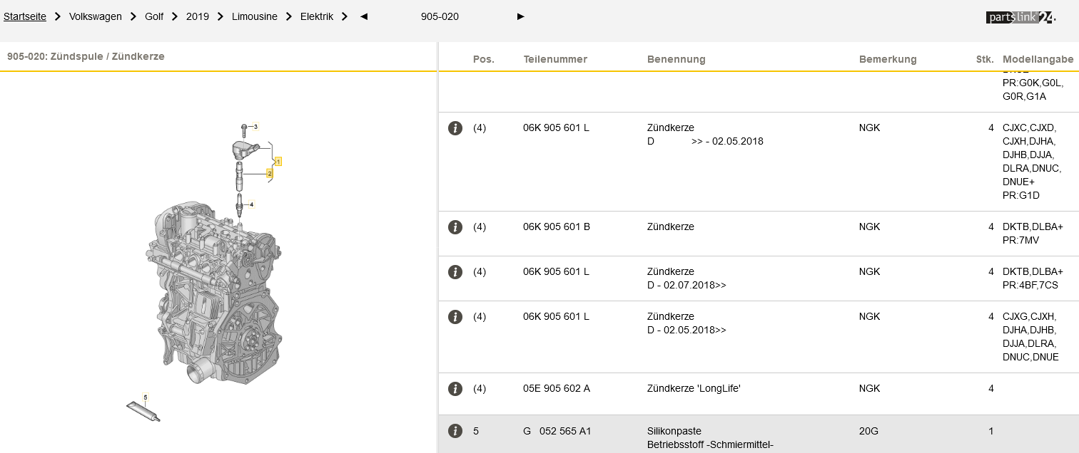

Hier in einem anderen Thread von 2022 hat es auch hier schon zu den gleichen Verwechslungen geführt, was die richtigen NGK Zündkerzen für den DNUE angeht, anscheinend ungenaue Angaben einiger Anbieter im Internet.
Die NGK 91898 sind die richtigen.
Hier der Link, es geht um Beitrag #78, Murph war da auch involviert und hat aufgeklärt :
91898 hätte ich nen Satz neuen Satz abzugeben Genauso wie ne HJS-Downpipe und nen APR LLK. Das wird demnächst aber noch alles im Marktplatz angeboten.
An den 91898 hätte ich eventuell Interesse, den APR LLK hab ich bereits seit kurzem verbaut
Wären die 06K 905 601 L nicht die NGK 91898, anstatt der 98433? Vielleicht kann auch Aleva mehr dazu sagen.
Beim umschlüsseln im Internet werden ebenfalls die NGK 91898 angezeigt, scheint also zu stimmen.Ich werde mich auch nochmals schlau machen und wechseln, wenn das zutrifft.

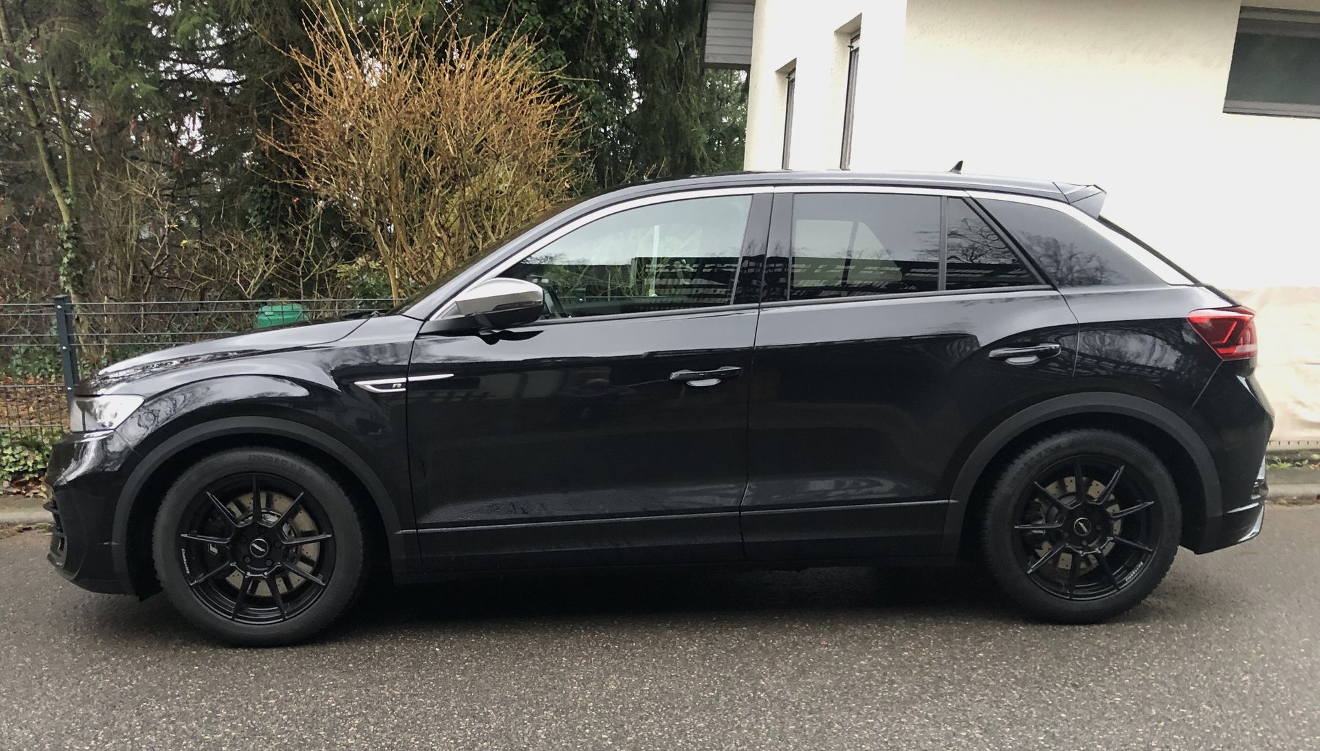

Doch ich bin schon zufrieden, es fährt sich besser als mit den Serienfedern auf jeden Fall und auch besser als damals im Cupra 4Drive mit DCC und den Eibach Federn.
Das liegt zwar bestimmt ein wenig an dem etwas höheren Reifen des T Roc R (235 40 19 zu 235 35 19) und dem grösseren Volumen begründet, aber insgesamt harmonischer.
Der T Roc R und dementsprechend auch die DCC Dämpfer haben nun um die 100Tkm runter und da wäre ein Fahrwerkstausch schon sinnvoll, zudem, noch etwas tiefer wäre mir schon ganz recht.

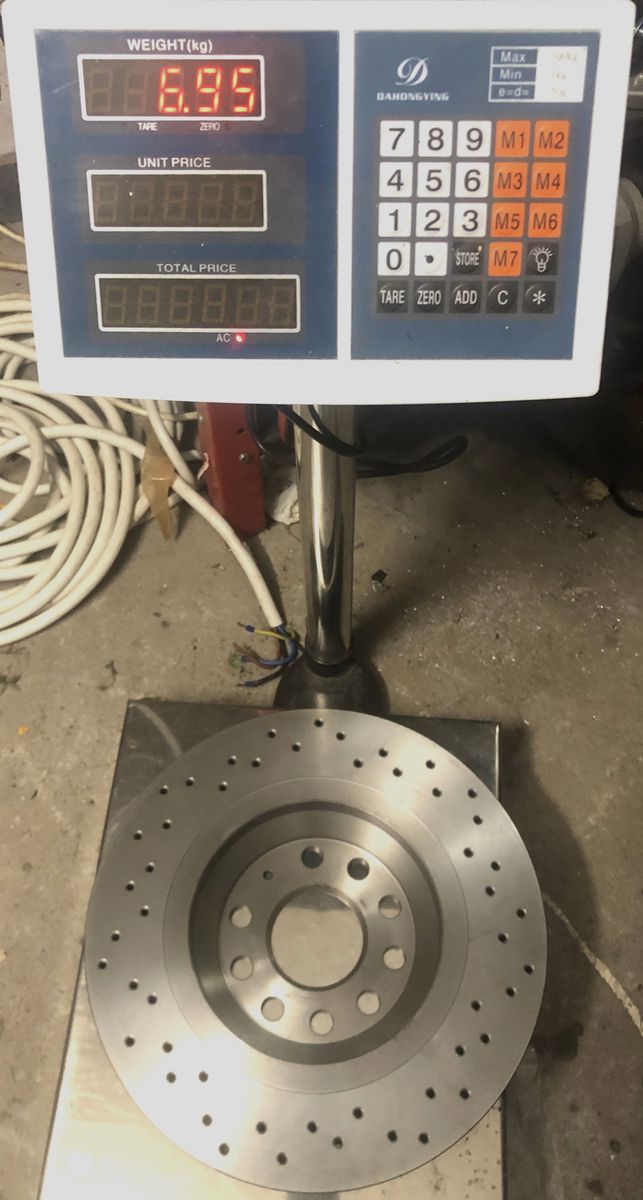

Grösstenteils aus optischen Gründen, habe ich die Bremsanlage des T Roc R etwas upgegraded.
Der Umbau wäre nicht notwendig gewesen, da sowohl die hinteren als auch vorderen Bremsscheiben erst vor wenigen Tkm getauscht wurden.Da aber die hinteren Töpfe gerne anfangen zu rosten, habe ich mich für die gelochten Brembo Xtra entschieden, samt passenden Belägen.Mit diesen ich auch bei anderen Fahrzeugen bereits, gute Erfahrungen gemacht .
Am Cupra zuvor, hatte ich hier die Zimmermann verbaut, welche mir aber optisch nicht ganz so gut gefallen haben, aber ebenfalls sehr gut funktioniert haben.

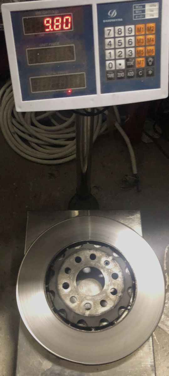

Interessanterweise, sind diese etwas leichter als die Brembo Xtra, was ich so nicht vermutet hätte (weniger Material.. )
Die Zimmermänner wiegen neu 13,35kg das Paar und die Brembo 13,90kg, immerhin etwas über ein halbes Kilo weniger, an rotierender ungefederter Masse.
