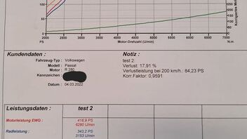

10,8s korrigiert bin ich mit meinem Passat auch gefahren. 416PS/520Nm mit V-Power (bin aber nur SuperPlus gefahren). Mit AHK und Standheizung auch ne beachtliche Leistung. Hat wirklich Spaß gemacht und war auch völlig ausreichend.

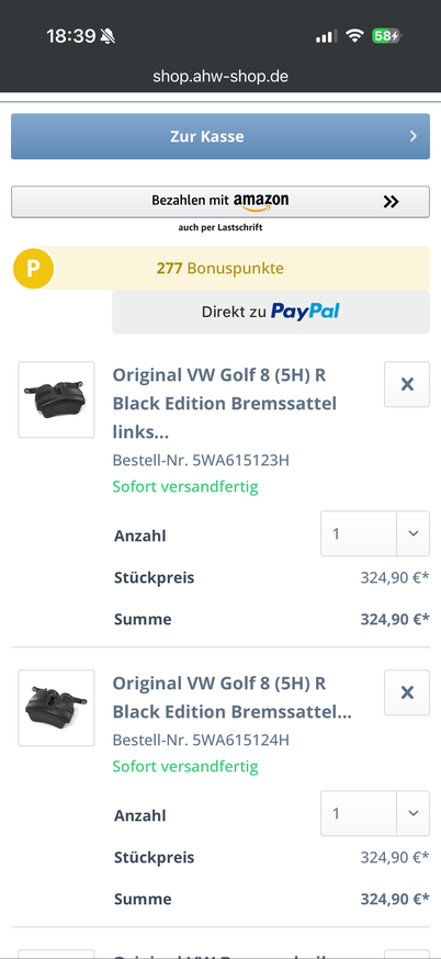

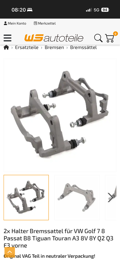

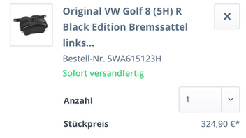

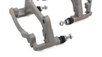

Ich wusste nicht, dass AHW nur die Sättel verkauft, nicht aber die Träger dazu.
Diese sind ja (auch wenn man sie zerlegen kann) trotzdem Teil des kompletten Sattels und natürlich unbedingt notwendig.
vielleicht fehlen sie auch nur auf dem Bild und ist ungünstig als Produktabbildung...
ich habe gerade mit der Dekra telefoniert, Plotttwist vorweg, er würde die Anlage fast so einbauen und sich nur meinen und das Spenderfahrzeug als Vergleich ziehen. So wäre gewährleistet das technisch alles zusammen passt. Eine Eintragung sieht er als schwierig da er keine Basis hat auf der er was schreiben kann. Ich habe leider zu wenig Ahnung wie die das formulieren könnten.
das weiß ich... das habe ich von Anfang an so geschrieben, dass die Halter bei AHW nicht im Shop aufgeführt sind und ich die noch mit bestellen müsste. Da hast du den Einwand geschrieben das die Sättel doch direkt am Schenkel geschraubt sind. So sind wir ja nur nochmal explizit auf die Halter zu sprechen gekommen.
ja... und die Halter sind doch nicht identisch zu meiner 340mm Anlage (eventuell zwischen den Sätteln vom R mit Logoplatte und den normale 340mm Sätteln?)... oder? die Sättel habe ich natürlich im Warenkorb. Ich weiß nicht worauf du hinaus willst oder wo es hakt, du siehst bei AHW das die nicht mit abgebildet sind.
Ja schon aber, die faustsättel haben ja trotzdem separate Halter die zb zum Scheibenwechsel ab müssen. Die sind dann am Schenkel verschraubt. Also hast du zwei separate Teile, bremssattel und diesen Halter. Die sind bei AHW nicht mit auf den Bildern der Sättel und daher gehe ich davon aus, dass man sie noch dazu bestellen muss.
Ja genau, in dem der Faustsattel oben und unten mit der Schraube SW13 (liegt ja immer bei Belägen neu dabei) verschraubt ist.
ich meine den Träger des Sattels der mit dem Achsschenkel verschraubt ist, du meinst zweites oder?
