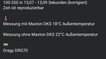

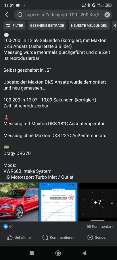

  • also bei Motormafia ist der Maxton Frontspoiler erst flöten gegangen am 8R Golf.🤣
    Ich kann nur von abraten. Auch weiß keiner wie sich das auf den cwA Wert auswirkt.
    Zur Optik sag ich mal nichts.😅
    Das wird strömungstechnisch alles andere als gut sein.. in der Facebook Gruppe Zeitenjagd 100-200 hatte mal jemand seinen nen Skoda Superb mit 280ps TSI gemessen.
    Der war mit nur mit der Maxton Abrisskante stolze 0.6sekunden langsamer von 100-200. Nach Demontage der Teile fuhr er wieder die alten, schnelleren Zeiten.
