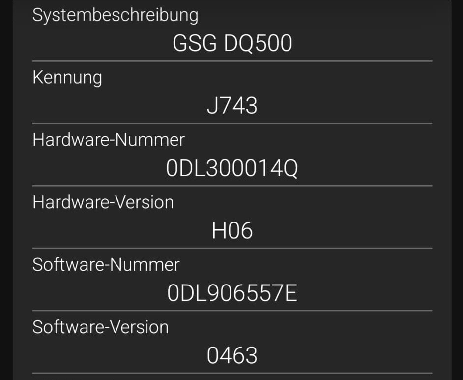

Danke euch. Kickdown und runterschalten ist was anderes. Man merkt richtig, wie er schaltet und dann will er eigentlich vorwärts, verschluckt sich dann aber. Dazu passt auch, dass er in der Vergangenheit den Fehlereintrag „Kraftstoff Rail- / systemdruck zu niedrig“ abgelegt hatte. Das wäre jetzt auch mein erster Ansatz, dass der Fehlerspeicher nochmals neu ausgelesen wird. Ob das dann möglicherweise die Zündspülen oder was anders ist, da soll sich der Händler schlau machen.
Getriebe ist besser. Tiefgaragenauffahrt immer noch mit Gunmibandeffekt oder mit Schwung rauffahren. Komisch, dass das nicht besser geht.
Im Racemodus immer noch Leistungsaussetzer beim Beschleunigen. Bedeutet ich gebe Gas, Auto verschluckt sich kurz (fühlt sich an, als wenn kurzzeitig Gas zurückgenommen wird) und beschleunigt erst dann. Merke nicht nur ich, sondern auch der/die Beifahrer. Wenn der Verschlucker rum ist, dann zieht er sauber durch.
Problem tritt egal ob bei 60, 80, 100 oder 120 km/h auf. Danach wird es tatsächlich besser, wenn auch nicht immer.

Neue Mechatronik verbaut. Softwarestand mir unbekannt. Leistungsnachweis erhalte ich erst nach Abrechnung bzgl. Gewährleistung.
Gegen die Leistungsaussetzer neue Benzinpumpe inkl. Steuerungseinheit verbaut.
Ausprobieren werde ich alles erst die kommenden Tage.
Wäre ja erfreulich, wenn im dritten Anlauf endlich eine Verbesserung zu erkennen wäre.
Bisher definitiv das Auto mit den meisten getauschten Teilen…
Fahrzeug steht mal wieder beim Händler…
Zum Thema Getriebe habe ich folgende Antwort erhalten:
Die Softwareversion haben wir auch ausgelesen.
Doch passt die in der TPI angegebene Hardwareteilenummer nicht mit Ihren überein,
daher wahrscheinlich die abweichende Versionsnummer.
Daher ist das Update aus der TPI für Ihr Fahrzeug nicht anwendbar.
Tja, somit weiterhin alles beim Alten. Aber vermutlich bekommt meine Diva eine neue Infotainmenteinheit und eine neue Kraftstoffpumpe (vielleicht sind damit die Leistungseinbrüche beim Beschleunigen Geschichte).

Bei seinem Arteon wird übrigens 3708 angezeigt. Liegt also nicht an der Software zum Auslesen.
Ich vermute, dass es mit dem Baujahr meines Arteons zusammenhängt, Bj. 24.
Ich stehe mit einem User bereits per PN in Kontakt, der mir angeboten hat den Softwarestand auszulesen. Sollte sich daraufhin meine Vermutung bestätigen, dass es ein älterer Stand ist, dann stelle ich dem Händler das Auto erneut vor den Hof oder schreibe diesmal VW direkt an.
Leider habe ich keine Info dazu, ich habe keine Möglichkeit das selber auszulesen. Somit weiß ich weder, was für ein Datenstand vorher, noch jetzt drauf ist - wobei ja nichts geändert wurde.
Somit habe ich nur die Info, dass mein Arteon angeblich von Haus aus die aktuelle Version drauf hatte. Was ich mir nicht vorstellen kann, da diese ja erst mit der TPI kam…
Meinen Arteon habe ich von der Werkstatt abgeholt mit der Aussage, dass meiner schon die aktuelle Software Version drauf hatte. Ausdruck gibts keinen…
