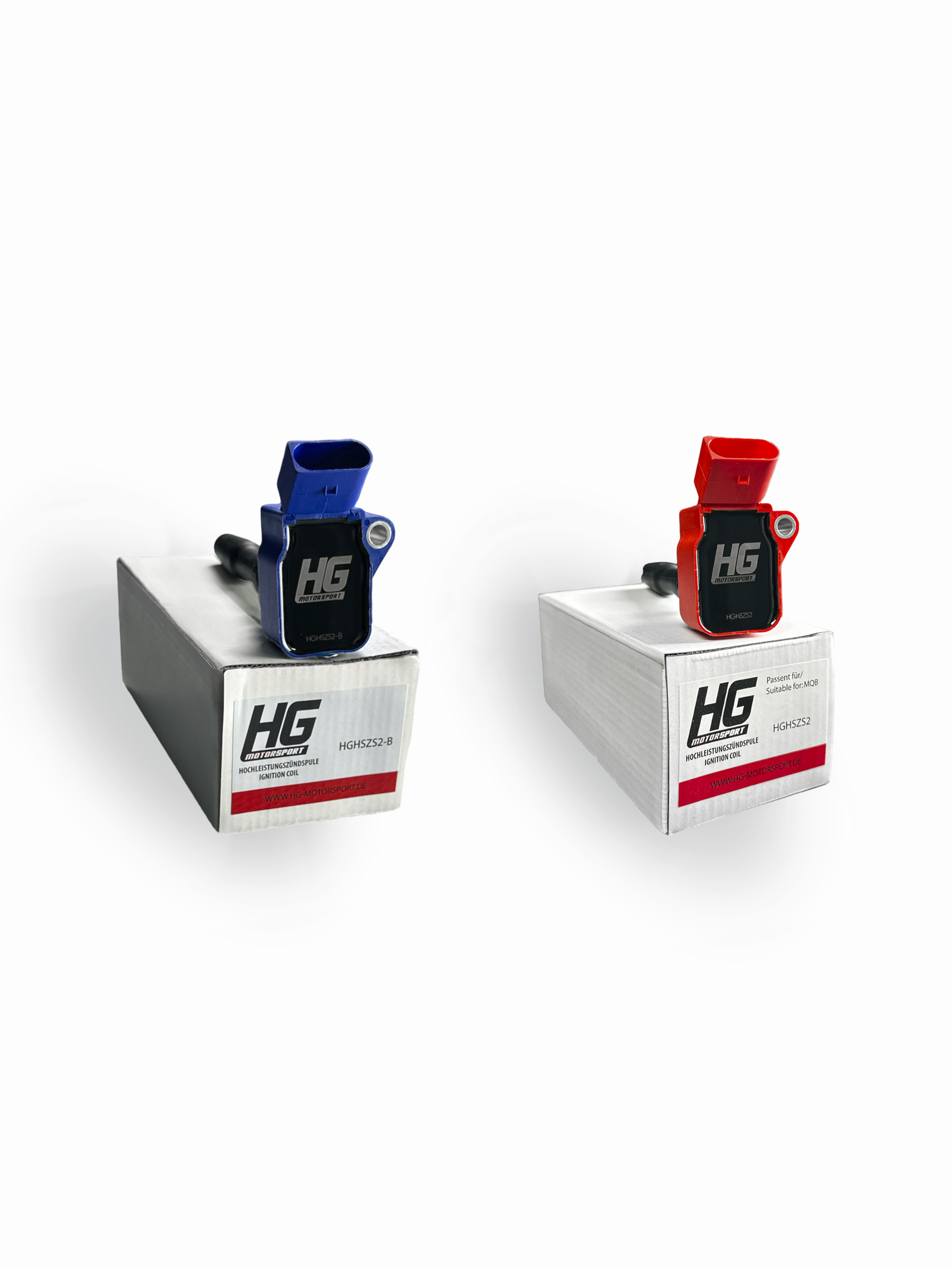

    hat die schon jemand gefahren?
    https://hg-motorsport.de/hghszs2?c=7744
    Nö.
    Kaufe lieber OEM!
    HGP macht ja auch kein Schnickschnack rein.

    Ohne HG zu nahe treten zu wollen wenn ihr wüsstet, wer die Spule tatsächlich herstellt, würde nach dem, was ich hier so lese, wahrscheinlich jeder nur noch OEM kaufen.
