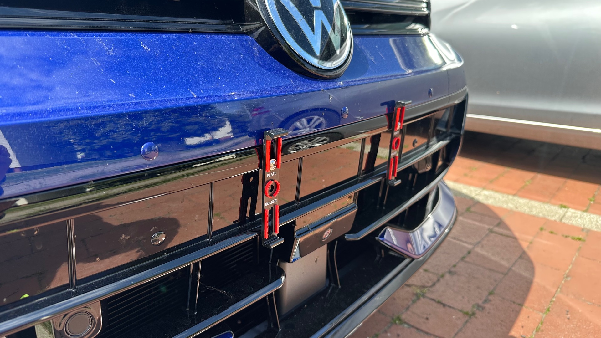

Kennzeichen montieren ohne VW Werksplastikhalter
Das wird mit 3,5 oder 4mm Treibschrauben gehalten, das sind keine Oschis
das Loch ist 8mm und ich habe in der Bucht einfach Stopfen für Bohrlöcher bestellt und diese in Wagenfarbe/Klarlack lackiert.
Fertig ist das Ding.

Ja, das ist wirklich Käse. Mein Kollege meinte neues Plastik für die Aussparung 3D drucken lassen. Andernseits bei Motorrädern hängen die Kennzeichen ja auch in der Luft. Scharfkantig ist es bei den Plateholdern ja auch, liegt ja nicht auf. Hätte als schnelle Lösung jetzt überlegt etwas härteren Schaumstoff unter das Kennzeichen zu machen, damit es aufliegt. Eine komplett andere Installation ist ja gar nicht möglich so wie ich das vermute. Geht ja nur da
So hab ich das auch gemacht , allerdings hab Multilayer Schaum benutzt und mit montagekleber aufgeklebt nach ner stunde das Klett drauf und hält Bombe

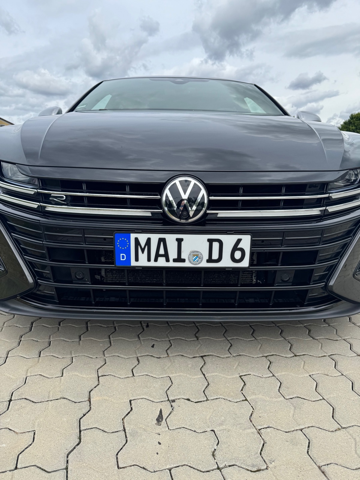

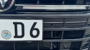

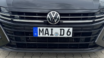

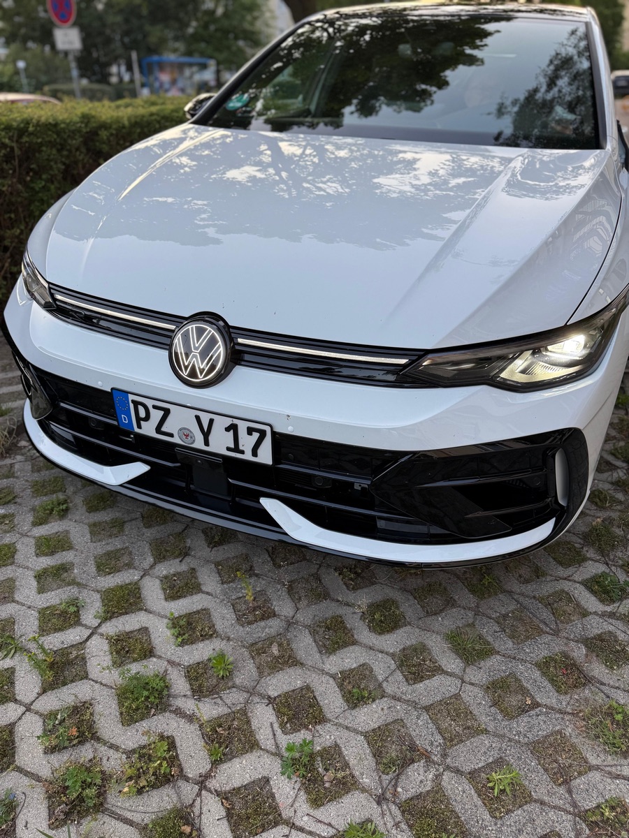

Anbei mal Bilder
Und die kleinen Kappen werden noch lackiert der sprayer ist in Urlaub bevor das Geschrei los geht 😂😂die Löcher im schwarzen hab ich mit 8mm Gumminippel verschlossen
