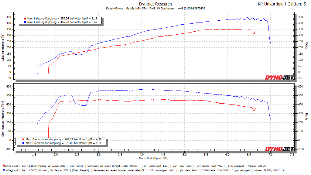

    Das Diagramm finde ich auch abartig.
    Vor allem die Eingangsleistung von 350 PS.
    Und dann wurde die HJS Downpipe verbaut, ebenso die Revo Ansaugung und Revo Ladeluftkühler, dann noch Software.
    Und das Ergebnis soll nur 446 PS sein?

    Nochmal zum Thema Leistung. Natürlich war der HGP schneller oben raus.
    Im unteren Drehzahlbereich kann ich keine eklatante Minderleistung feststellen.
    Ich werde das Thema nochmal angehen, wenn die Getriebesoftware gemacht ist.
    Bei Klassen konnte ich mittlerweile ein Diagramm loseisen, das angeblich von meinem Auto stammt. Ich hänge das mal kommentarlos an.

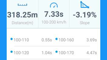

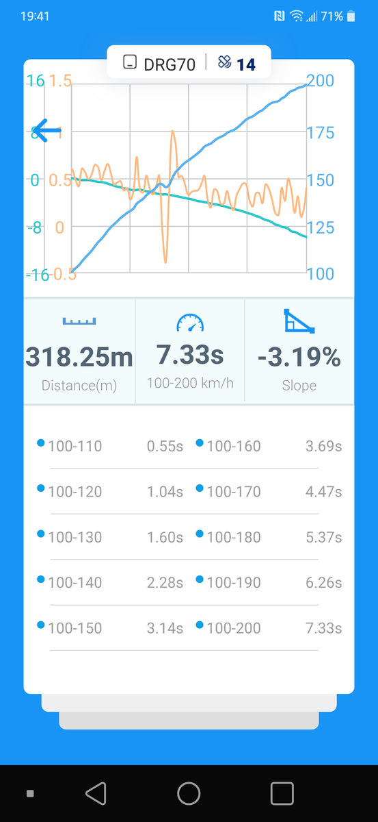

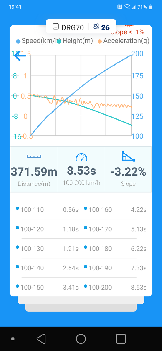

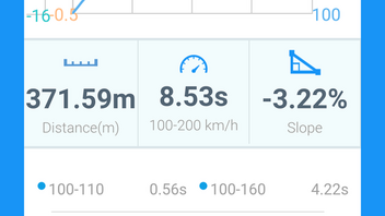

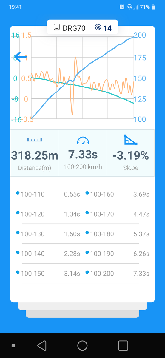

    Ich hänge noch die Diagramme von der 100-200 Messung an. Das eine ist vom 7R HGP, das andere vom 8R Revo. Beide sind an der gleichen Stelle gefahren worden.
    Da ist doch ein ziemlicher Unterschied.

    Auch eine Dragy Messung habe ich schon gemacht. Es steht eine 8,53 auf der Uhr. Ich lade das Diagramm noch hoch. Ich bin die Zeit mit 19 Zoll Winterreifen und fast vollem Tank bei trockener Winterwitterung gefahren.
