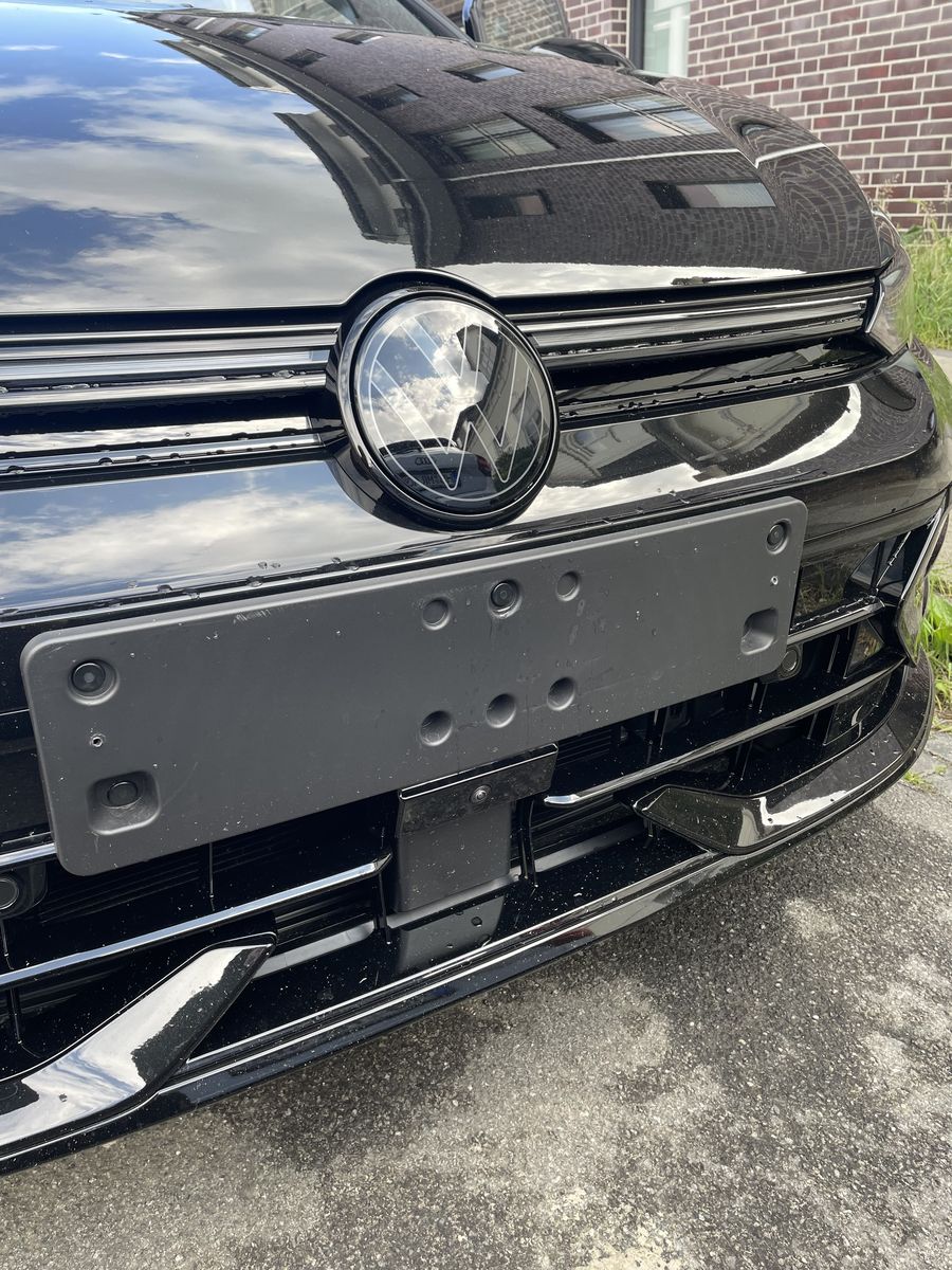

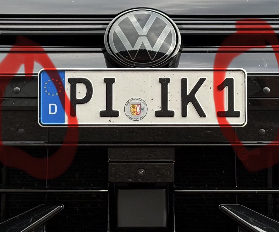

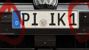

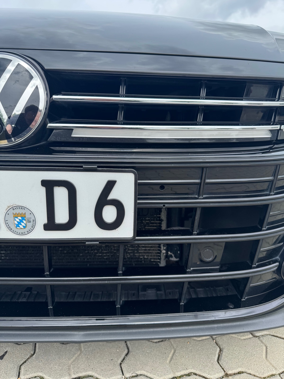

    ich wollte gerade mein Kennzeichen beim 8R Facelift vorne direkt auf die Stoßstange montieren. Allerdings bin ich da auf verschiedene Probleme gestoßen:
    1. Wenn das Kennzeichen abmontiert ist, kommt der werksseitige überdimensionale Plastikthalter zum Vorschein, welcher bei mir mit 5 Plastiknieten befestigt ist.
    2. Mein Vorhaben war es, diesen abzumontieren und das Kennzeichen direkt anzuschrauben
    3. Wenn man das Kennzeichen direkt auf die Stoßstange montieren wollen würde, wäre es immer halb in der Luft, da die neue Stoßstange eingelassen ist - siehe auch Foto
    Eigentlich wollte ich das Kennzeichen so montieren, dass es dann die Löcher vom Kennzeichenhalter abdeckt. Wie man aber sehen kann sind die relativ hoch, sodass man mit einer Schraube in der Höhe, wie die Löcher bereits am Kennzeichen sind nicht weiterkommt.
    Hatte überlegt das Kennzeichen jetzt in der Mitte zur Hälfte mit Klett anzubringen habe aber Angst wegen der Haltbarkeit. Hat ha jemand Erfahrungen?
    Hat jemand andere Vorschläge?
    Die Stoßstange wollte ich vorerst jetzt erstmal nicht spachteln und lackieren lassen. Würden länger Schrauben helfen? Aber man hätte unter dem Kennzeichen immer diesen Luftschlitz der mir nicht zusagt.
    Option wäre auch Twistnfix Plateholder zu holen und an dem Einlass etwas unterzulegen, damit die Stabilität gewährleitet ist.
    Aber auch da hätte man wiederum immer Luft unter dem Kennzeichen wo sich Schmutz und alles sammeln kann.
    Vielleicht hat jemand eine Idee.

  • Ich habe das Kennzeichen ja beim 7R mit Klett direkt auf dem Stoßfänger. Da liegt allerdings alles glatt auf. Ob der TÜV bei "scharfkantigem" Blech, das vorne "frei im Raum steht ", mitspielt?
    "Früher", d.h. vor Einführung der Plaste -Schürzen war das kein Problem,cda hingen die Kennzeichen an zwei Blechstreifen frei unter der Chromstoßstange, aber heute...
  • Ja, das ist wirklich Käse. Mein Kollege meinte neues Plastik für die Aussparung 3D drucken lassen. Andernseits bei Motorrädern hängen die Kennzeichen ja auch in der Luft. Scharfkantig ist es bei den Plateholdern ja auch, liegt ja nicht auf. Hätte als schnelle Lösung jetzt überlegt etwas härteren Schaumstoff unter das Kennzeichen zu machen, damit es aufliegt. Eine komplett andere Installation ist ja gar nicht möglich so wie ich das vermute. Geht ja nur da

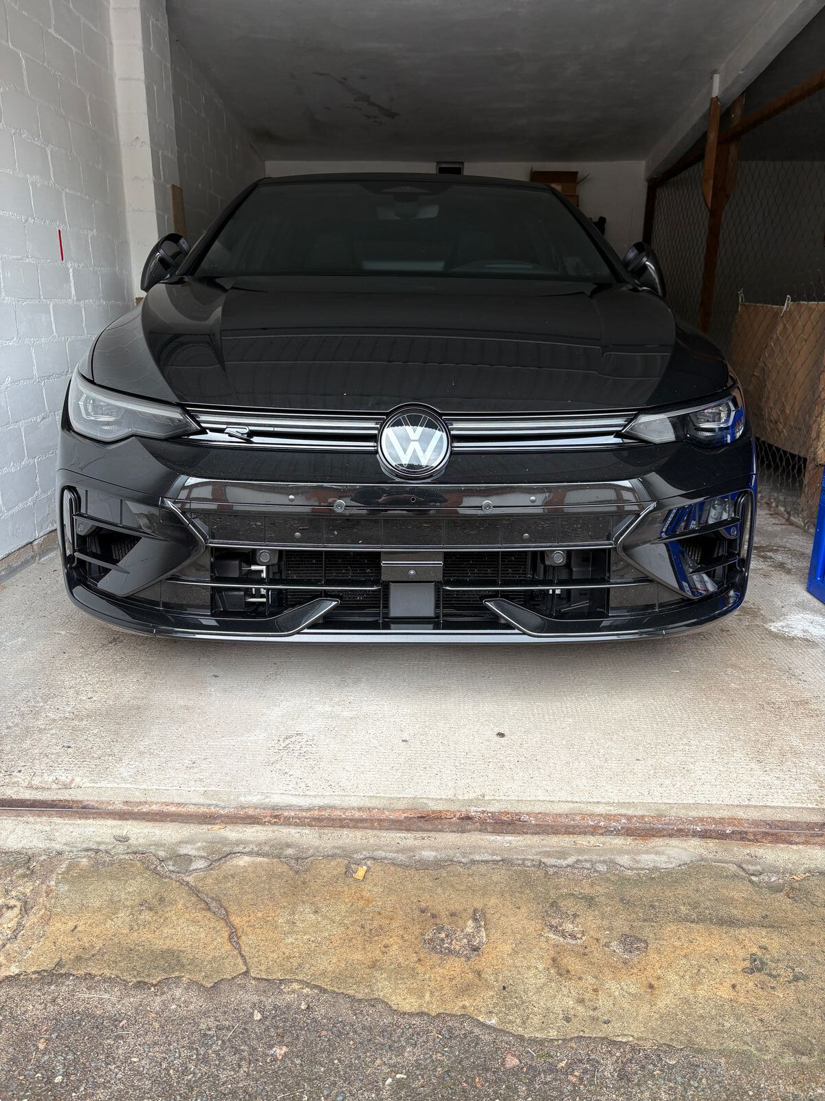

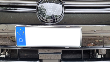

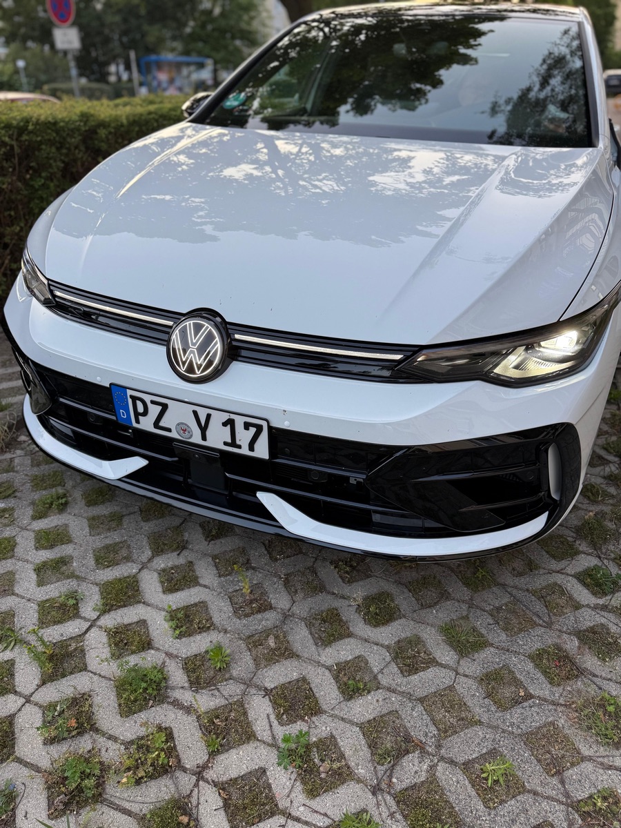

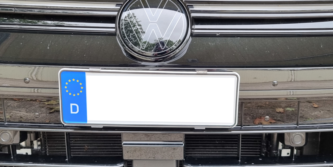

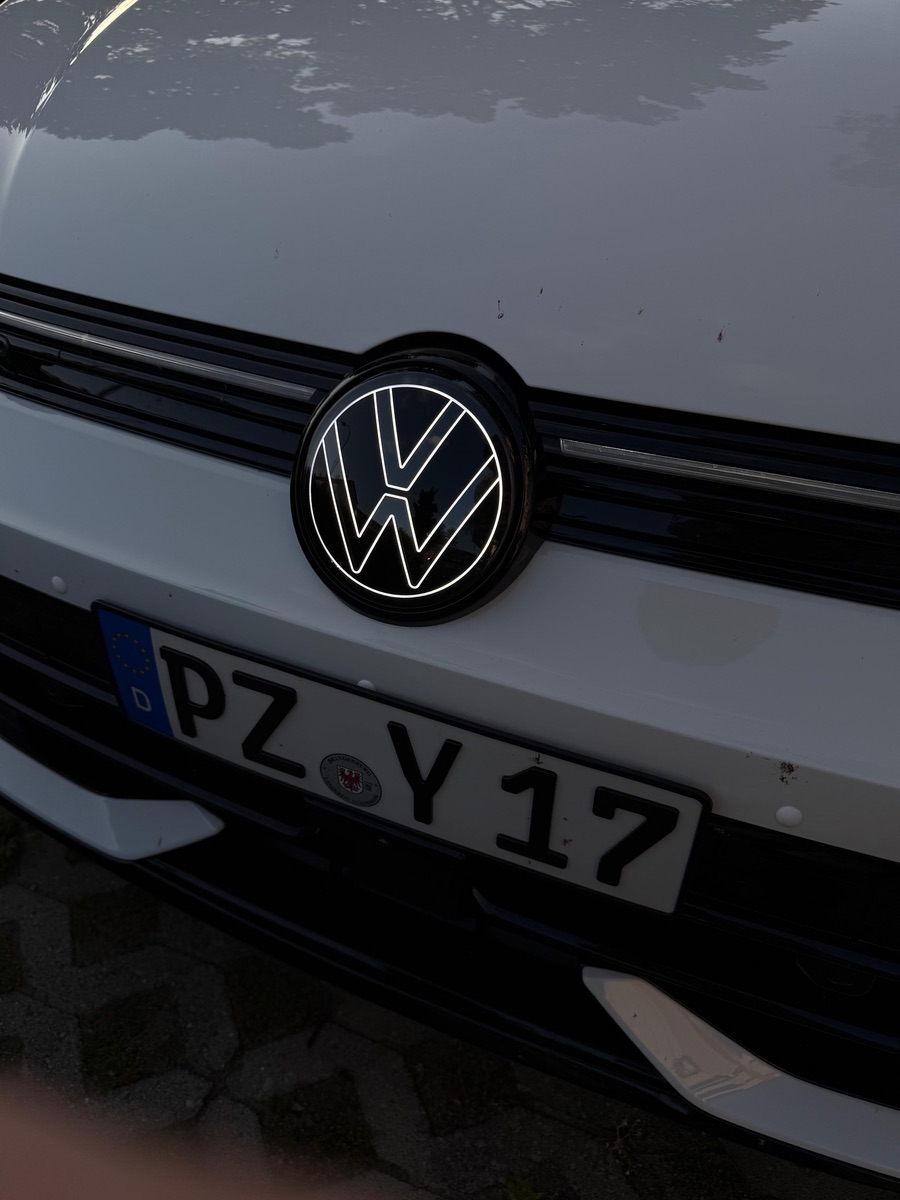

  • Moin! Hast du ein 3D Kennzeichen, oder ein herkömmliches? An meinem BRZ, habe ich diese Thematik nämlich ab Werk. Dort sind nur zwei Gewindeschrauben an einer relativ spitzen Front. Also braucht man sich bezüglich Zulassung wohl keine Sorgen machen. An deiner Stelle würde ich das Kennzeichen genau an den vorhandenen oberen Löchern verschrauben. Nur allein mit Klett, wird das nicht halten. So einen Halter unters Kennzeichen zu bauen, halte ich eher für gedöns und wäre ja ein Anbauteil, welches eigentlich abgenommen werden müsste.
  • @Stratokasper Ja ist ein 3D Kennzeichen - mich stört so ein bisschen dass dann darunter immer Luft wäre, weil die neue Stoßstange vom Facelift da halt diese Einsparung hat. Hast du ggf. mal ein Foto wie das bei dir ausschaut?

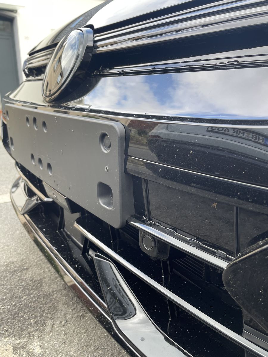

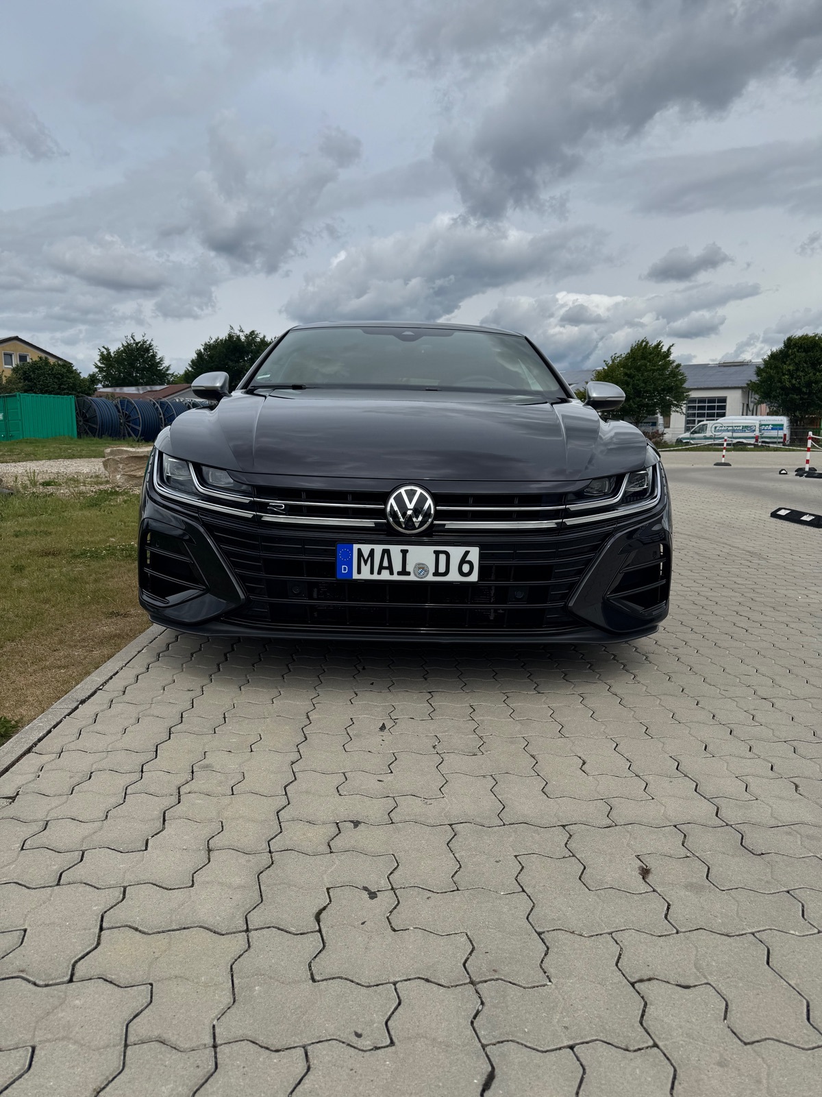

  • Ich versuche jetzt einfach mal davon auszugehen, dass es mein Auto wäre. Da würde ich den ollen Halter wahrscheinlich in Wagenfarbe lackieren lassen und das Kennzeichen dann schraubenlos auf den Lack kletten. Auf Kunststoff hält das Klettband bei hohen Temperaturen leider nicht. Unter dem Halter ist ja der ganze hässliche Kamerakram, der eh dort bleiben wird. So richtig clean, wird man die modernen Autos nicht bekommen.
  • Also so wie ich das sehe könnte man die Platte abmontieren, dann entsprechend so bearbeiten dass lediglich der Teil übrig bleibt der die Lücke füllt (also oben und unten etwas wegschneiden). Dann die Auflagefläche schleifen, sodass eine gerade Fläche erzeugt wird und dann an den 2 Originalen Befestigungspunkten wieder befestigen. Sieht zu mindestens so aus, als würde das reichen/halten.
    Ergo statt eines neuen Teils welches man anfertigt einfach aus dem vorhanden das benötigte übrige lassen.
    Dann das Teil ggf. noch in Wagenfarbe lackieren.

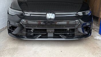

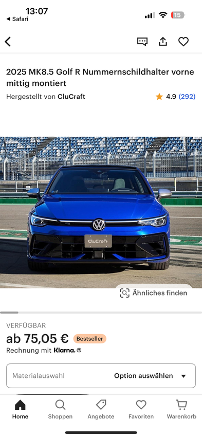

  • Chris#EE97 da war auch schon meine Idee - Problem sehe ich darin, das das Dingen sicher hohl sein wird dann hat man halt wieder Kanten und offene Seiten. Auf den Fotos sieht man das denke ich nicht so gut - die ganze Front hat ja auch Höhenunterschiede und es ist eine Wölbung. Heißt man bekommt da nie eine richtig gerade Fläche hin und das Kennzeichen wäre immer irgendwie bisschen gebogen. Glaube tatsächlich das einfach wäre irgendwie ein Abdruck machen und dann in 3D Drucker oder so :/ hab das Foto hier bei Maxton gefunden. Theroetisch könnte man das Kennzeichen wohl über der Kamera anbringen setzt natürlich voraus, dass man die ganze Front spachtelt und neu lackiert um die Löcher zu cleanen. Die sind nämlich wegen den Plastiknieten riesig :D
