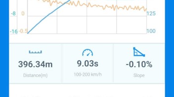

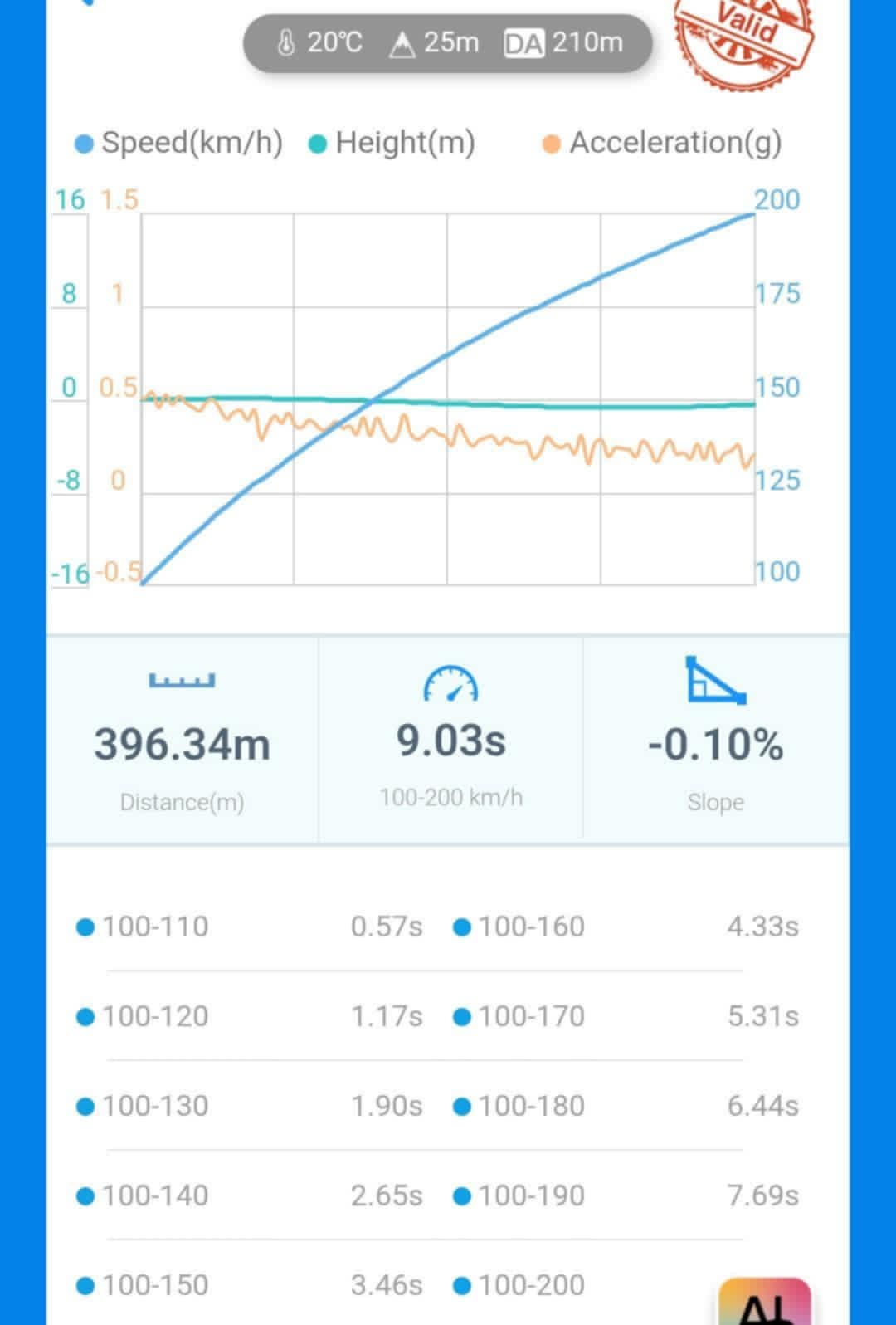

    Mein CS ist 03-2023 und hab ne VFT SW mit bisl HW, do88 LLK, Ansaugung oem bearbeitet, Selfmade DP, Rest Serie auf saubere 410PS/490NM abgestimmt bekommen. Fährt 1a, sauber wie ein sauger und kein WS, kann aus Gang 1 voll rein ohne WS, das geht gut voran, 0-100 in 5.2 und 100-200 in 8.7 korrigiert mit halben Tank und mir als 110kg Monster.
    Ich warte auch seit 2 Jahren auf die SW fürs DQ381, ich warte weiter...
  • Gixxer46
    hast du maln screenshot der 100-200 Zeit?
    wolltest net mehr als 410Ps obenrum?
    1. Gang wird gedrosselt sein vermutlich, was bei Frontler ja Sinn macht, teilweise sogar 2. Gang.

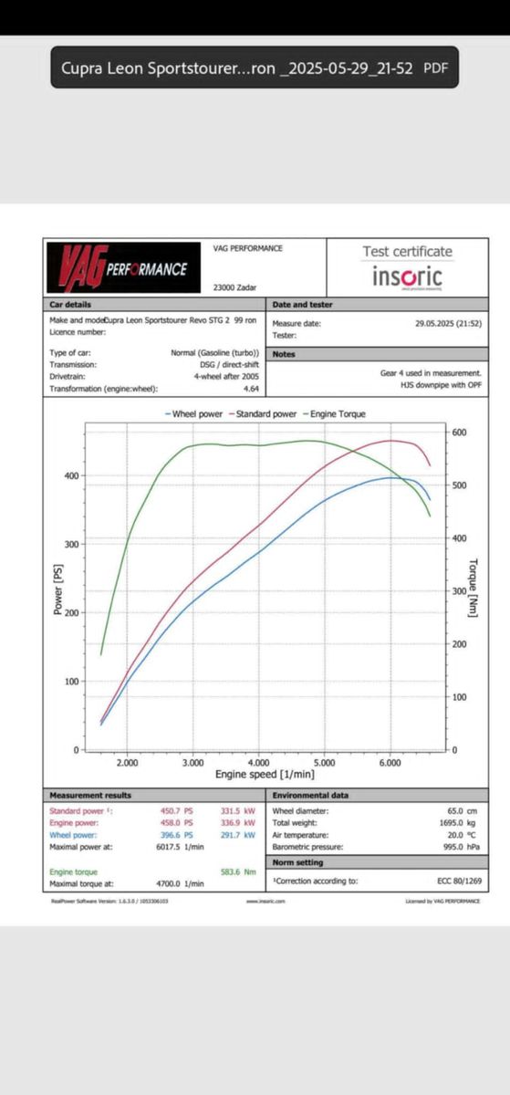

  • So, es hat ein wenig gedauert, der eigentliche Plan war es im Urlaub ( Kroatien, Zadar ) eine TVS Stage3 Mechatronik zu verbauen, um danach zu HGM zu fahren, für die Abstimmung.
    Auf Anfrage bei HGM wurde mir gesagt, das wenig Erfahrung mit TVS Mechs vorhanden sei ( bzw. gar keine, das war vor ein paar Monaten, wie es jetzt ausschaut, k.A. ).
    Also Planänderung ( leider auf den anteiligen kosten für den HGM Termin sitzengeblieben, aber das macht den Kohl nicht fett...), habe seit gestern von Vag Performance Zadar ( Revo Partner ) eine Stage2 mit TVS wechsel, Dsg Oel erneuert und nem normalen Oelwechsel verbaut, bzw. installiert, Abstimmung war im Fahrbetrieb, ob die 450 Ps jetzt 100% korrekt sind, kann ich natürlich nicht sagen, aber alle Fehler sind weg ( und ja, ich hab ihn kurz mal verbotenerweise hochgetreten bis zum Führerscheinentzug-23 Uhr Nachts auf ner leeren AB ).
    Dsg Schaltverhalten definitiv besser als vorher, aber die "verschlucker" beim Kickdown treten sporadisch immer noch auf.
    Drehzahl in S/D auf 6700, manuell 7100.
    In D fährt er sich deutlich geschmeidiger, also nicht mehr so arg untertourig, in S soll er angeblich höher drehen ( fand persönlich, das sich da nichts geändert hat, aber fahre auch selten S ).
    Für mich der größte Nachteil der Revo Software sind die nervigen Pops and Bangs...in S extrem, in D angeblich nicht vorhanden ( jaja, meine Rückfahrt war überzogen mit fürzen beim zügigen fahren...).
    Insgesamt hat er 6 wählbare Fahrmodi, anwählbar bei offener Fahrertür und Zündung an über die Set Taste und + -.
    Stock-Ron95-Ron98-Ron100-Drehzalbegrenzer( glaube auf 3000 ) und Diebstahlschutz ( Wagen startet und geht nach 2-3 Sek aus).
    Die kosten für Stage2,Mechatronik,Dsg Oel und Oelwechsel waren bei 4200€, mit Montage und allem, was ich für recht fair halte.
    Ich werde also den Urlaub durch ein wenig testen und hoffe, das nichts ungewöhnliches auffällt, empfohlen wurde mir auf LC Starts zu verzichten, da meine Kupplung die letzten 10000 km mit fehlerhafter Software wohl schon ein wenig gelitten hat.
