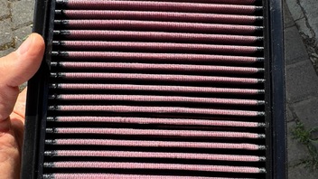

  • was ist das? Papierfilter?
  • ja, flache Version für warme Regionen
  • und die kann jetzt was besser? Weniger Druckverlust? Die Filterfläche dürfte doch kleiner sein, oder?
  • Der ADAC hat da mal einen wirklich guten Test gemacht und die Filterleistung nach Filterart bewertet. Gut nach schlecht: Papierfilter (zb OEM) -> geölter Baumwollfilter (zb K&N) -> Schaumstofffilter (zb. Pipercross).
    nee, alles im grünen Bereich.
