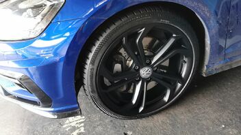

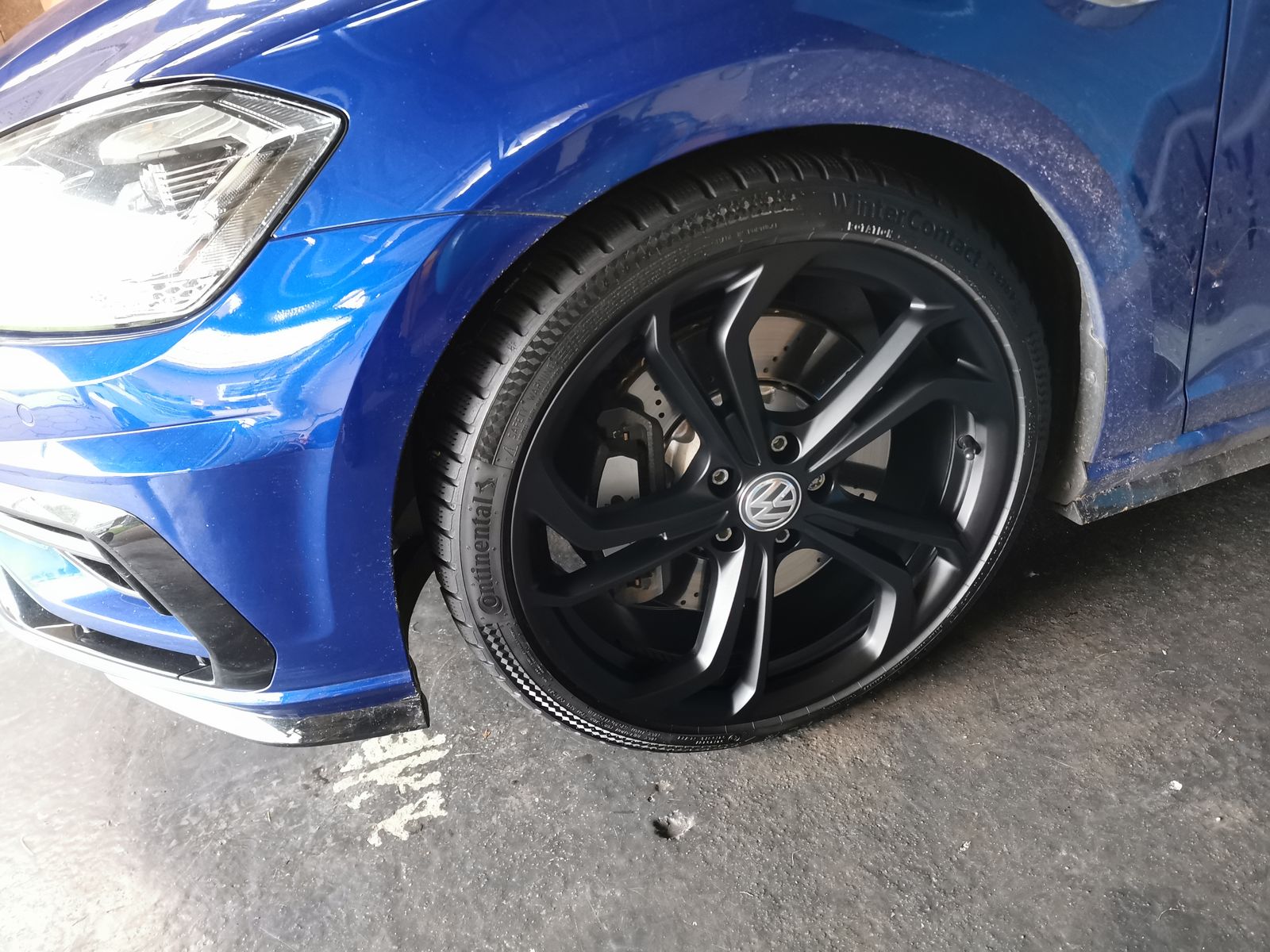

    Welche Reifen- und Fahrwerk-Kombi haste denn drauf?
    So sieht es bei mir mit Serien-FW und 235/35 Conti WC 870P aus.
    Kann mir nicht vorstellen, dass es nicht viel tiefer geht, weil da noch so viel Platz ist, gerade mit 8" ET50.
    Wollte irgendwann mal auf KW v3 umrüsten, ohne Schraube/Lasche umlegen zu müssen.
    Wie viel tiefer würde es denn dann noch gehen, ohne Angst vor jeder Bodenwelle zu haben?
  • Habe ein Sachs Fahrwerk. Reifen si d die Selben. Optisch kannst du den Abstand in etwa halbieren. Geht schon noch tiefer wie die Serie aber halt nicht so extrem.
