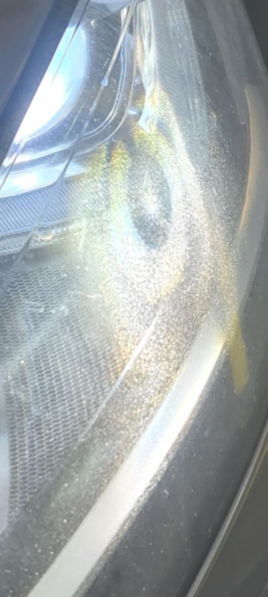

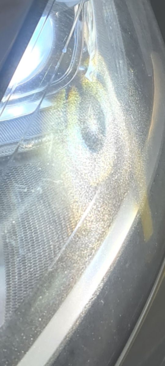

  • Fotos beider Scheinwerfer wären hilfreich..
    Sehen Beide so aus...
    Vergrößert und real viel extremer.
    Bilder

  • Das sieht eher so aus, als sei der Kunststoff spröde geworden und hätte Mikrorisse. Hab ich leider bei unserem 2014er R auch vor drei Monaten festgestellt. Vorher war da kein Schaden. Ist womöglich wieder so eine Bombe mit Zeitzünder, wie der frühere Softlack.
    Viele Grüße Bernd

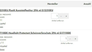

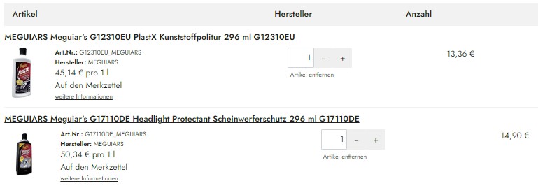

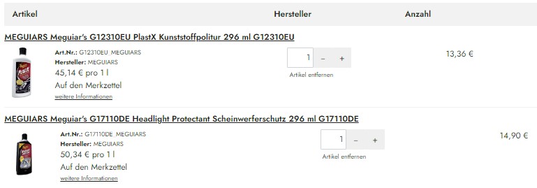

  • Im Juli 2020 hatte ein PKW die HU nicht bestanden. Grund waren die extrem vergilbten Scheinwerfer.
    Geschliffen (1000-2000) nass ohne Maschine, mit Auto Polierwatte poliert und Pflegemittel aufgetragen (min. 1 Stunde, beide). Neue Leuchtmittel: X-tremeVision.
    Vor einem Jahr dann nochmals das Pflegemittel aufgetragen.
    Anfang dieser Woche mit 2000er dünn drüber und kurz poliert (15 Minuten, beide, nicht abgeklebt). Sieht aus wie neu.
    Den Scheinwerfer auf dem Foto bekommt man m.E. ohne schleifen, nur mit Politur auf Auto Polierwatte wieder hin.
    Ich würde es in 2 Schritten machen:
    1. leicht polieren und Pflege auftragen, nach einer Woche nochmal Pflege auftragen,
    2. nach insgesamt 14 Tagen gründlich polieren.
    Es gibt mittlerweile sehr viele Anbieter
    zum Beispiel:
    Den Kontakt mit Lackpolitur vermeiden. Schleifen ohne abkleben nicht nachmachen.
