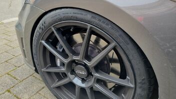

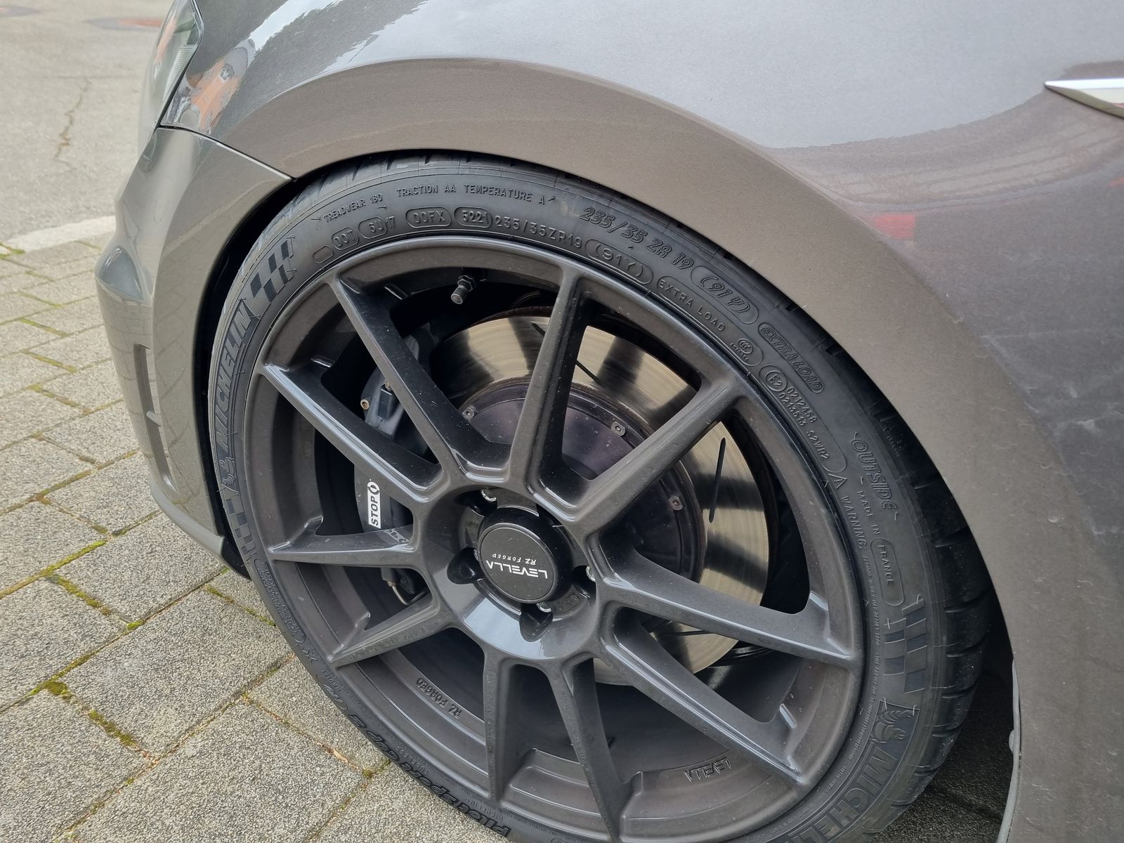

inzwischen schleift es sogar bei mir
Problem ist das bei schmaleren Rädern der Reifen wurstig wird, gerade die Cup2. Momentan sinds 325RMK vorne und die Radhausschale leidet ordentlich, am Koti bzw Lasche sind noch keine Spuren zu sehen. Ich werde die Cup2 nun auf die 9" Räder ziehen und hoffe das durch mehr Reifenstrech mehr Platz erreicht wird.
