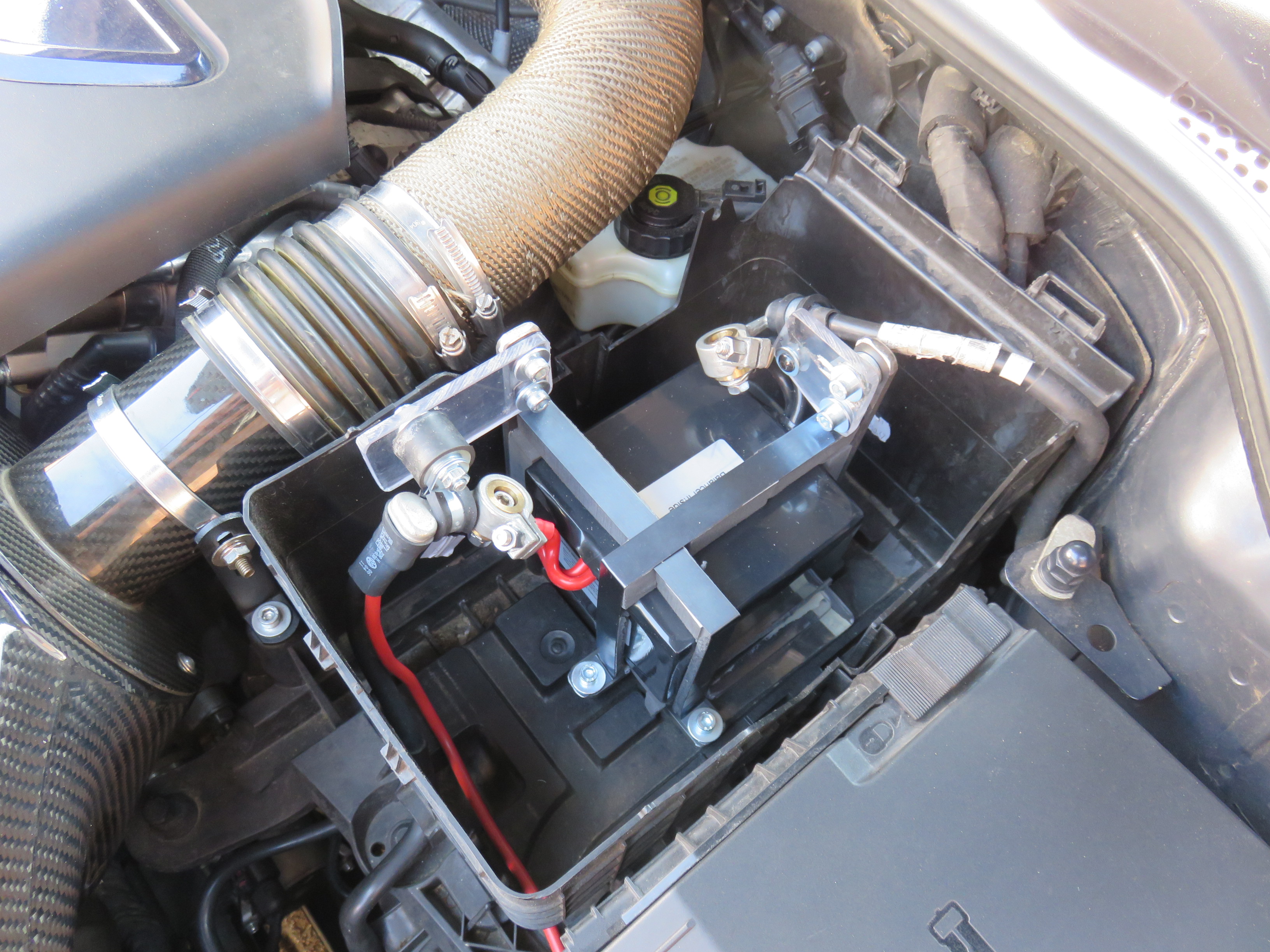

    Ich habe im Rocco diese 10Ah Batterie verbaut, meiner ist im Winter auch außer Betrieb und im Sommer ist eine Woche Standzeit kein Problem, mehr habe ich aber auch noch nicht getestet. Ich habe aber keine DWA.
    Ich habe sie jetzt seit 3 Sommern verbaut, um die Lima würde ich mir keine Sorgen machen.
    Sicher ist der Strom den sie produzieren muss direkt nach dem Motorstart hoher als bei einer Blei-Säure Batterie, dafür ist er aber weniger lange hoch und mehr als 100% kann die Lima nicht geben und dafür sollte sie ausgelegt sein.
    Meine 10Ah ist natürlich nicht Plug and Play aber der Hersteller bietet P+P ja auch an. Wobei ich Meine die erste Saison ja auch am original Einbauort betrieben hatte und erst ein Jahr später wegen der Ansaugung den Platz noch mal geändert hatte.
    Wenn meine 10Ah locker eine Woche hält, sollte die 40Ah P+P Variante ja Theoretisch locker einen Monat reichen. Wobei ich der Original 60Ah Blei-Säure keinen Monat zumuten würde.

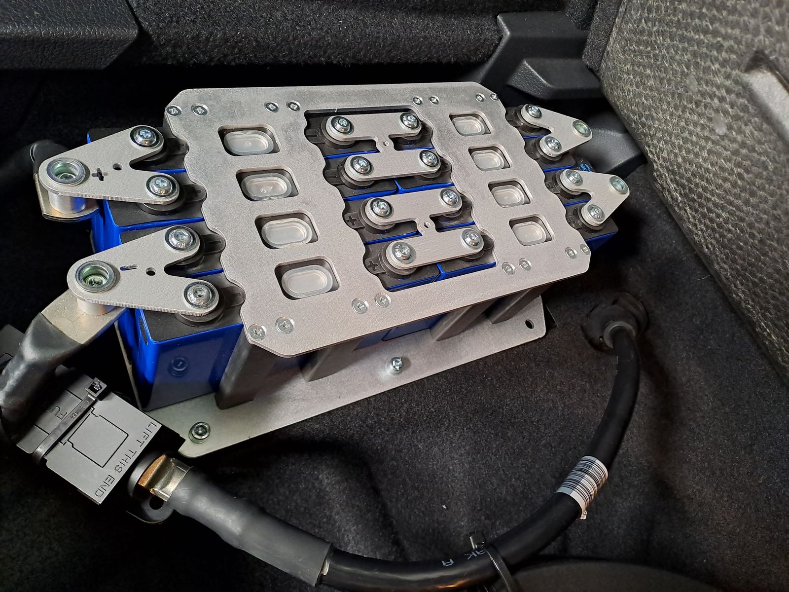

  • Sieht aus wie ne selbst gebaute, aus Modulen. 4 Module, je zwei in Reihe geschalten, welche parallel geschaltet sind.
