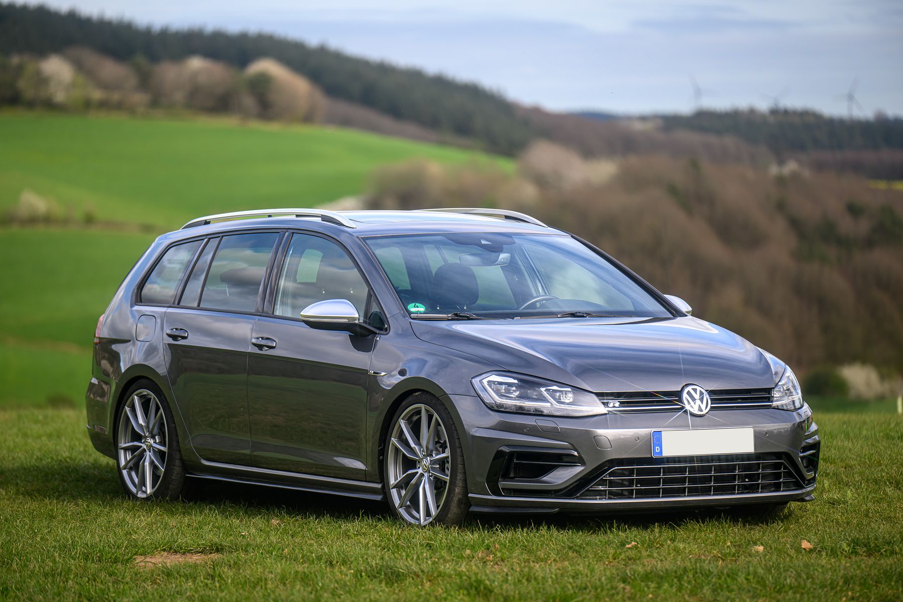

    Ich habe bei dem gleichen HGP-Umbau bei 120.000 km das Getriebeöl wechseln lassen. Bei der Werkstatt meines Vertrauens und nicht beim „Freundlichen“. Der R fuhr danach genauso wie vorher, ohne irgendeine Anlernerei. Inzwischen bin ich bei 135.000 km. Der R ist mein Daily und hatte bisher keinerlei Motor/Getriebeprobleme.

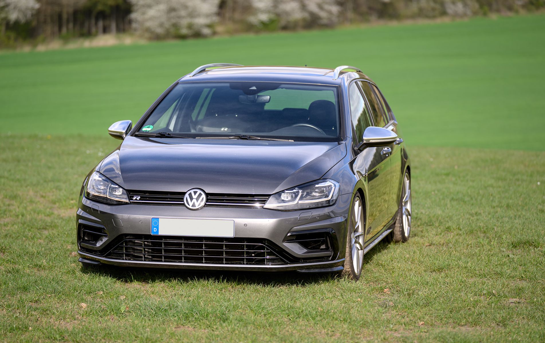

    Fahre das DDC im Variant.
    Pretorias mit Conti CSC7
    vorne 8mm Distanzscheiben, hinten 10mm
    rundum 325-328 mm mit reichlich Restgewinde
    Seit dem Verbau der Clubsport-Vorderachskomponenten kein Schleifen mehr. Die CS-Teile schaffen - 2,2 Grad Sturz und damit steht das Rad oben 8 mm weiter nach innen im Radkasten, unten 8 mm weiter nach außen.
    Signifikant höheren Reifenverschleiss konnte ich in 2,5 Jahren mit dem Sturz nicht feststellen. Das Kurvenverhalten hat sich massiv verbessert. Kein Überfahren der Vorderachse mehr möglich, kein Untersteuern und erheblich präziseres Einlenken.

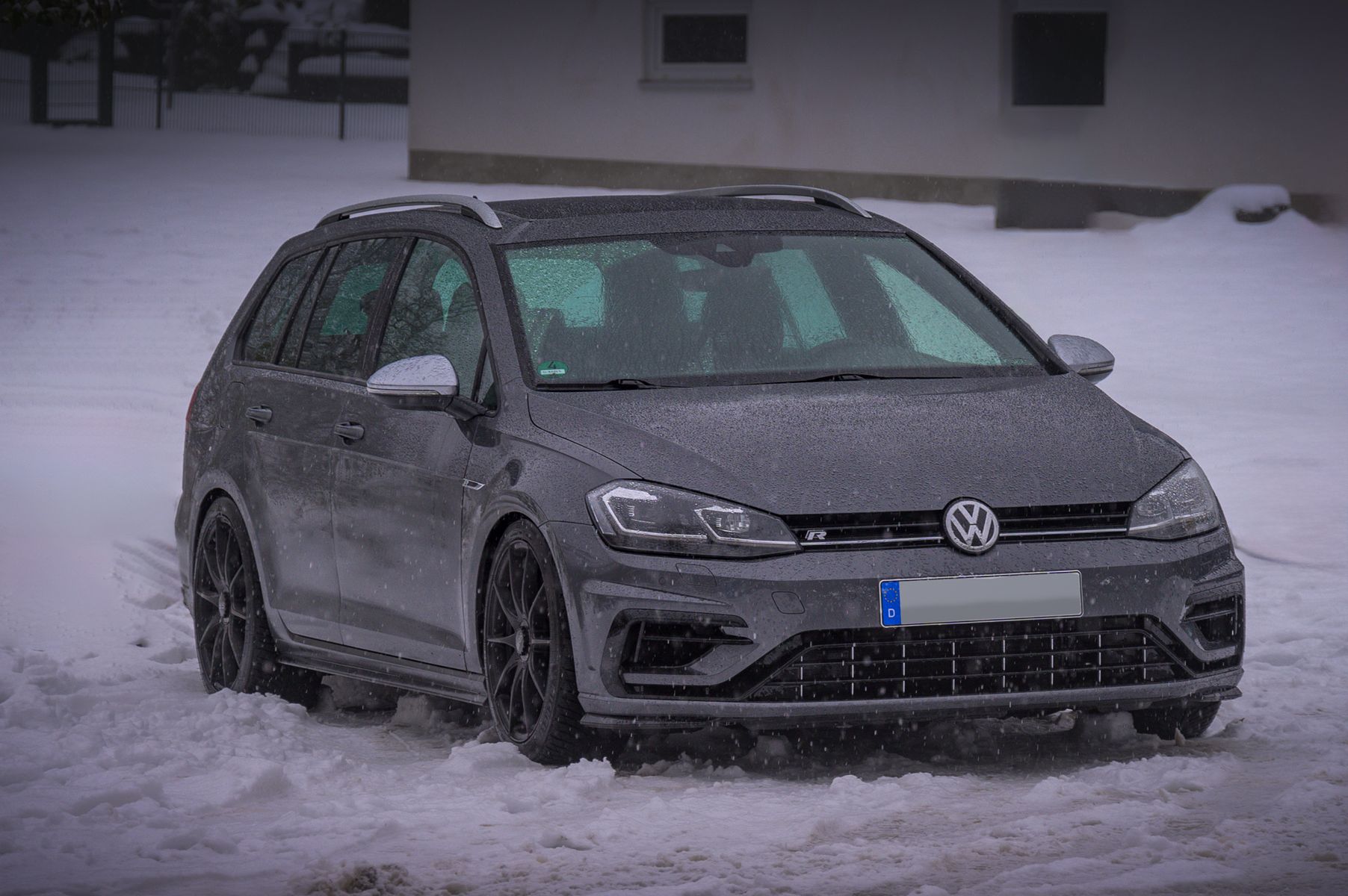

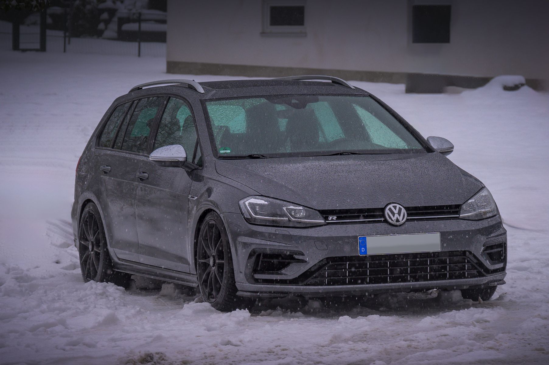

    Lange habe ich nichts mehr berichtet. Warum?
    Es gibt einfach nichts Neues, außer dass der 480 PS HGP Umbau nun schon seit 67.000 km (Gesamtkilometerstand 133.500 km) problemlos und vollkommen alltagstauglich seinen Dienst tut.
    Ansonsten gab es einen neuen Radarsensor hinten links. Neue Conti Sport Contact 7 sind nun auf beiden Golf R und dem RS 4 Cabrio. Bester Reifen, den ich jemals gefahren bin.
    Zum Abschluss ein Foto noch auf den Winterschuhen.

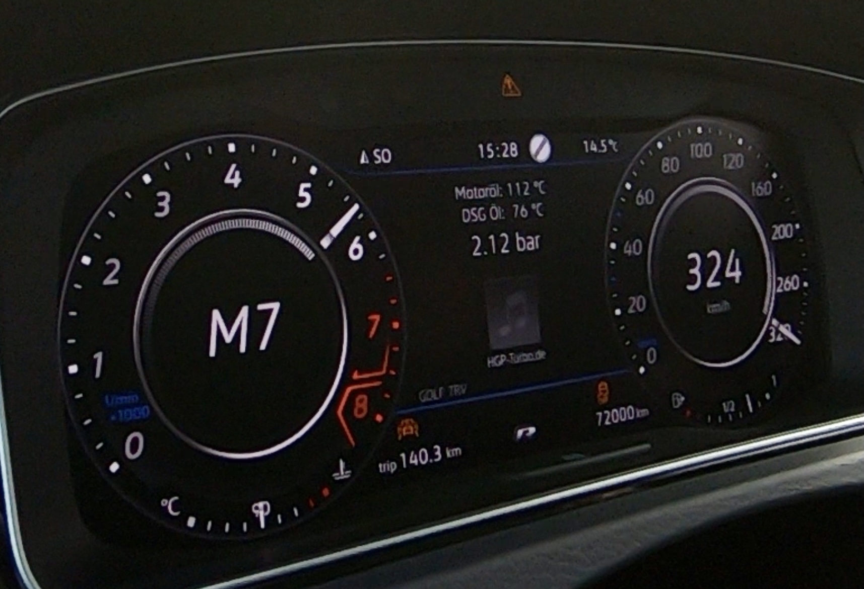

    Mein 7R ist Bj 2017. Bei 66.000 km hat er den 480 PS Umbau bei HGP bekommen inkl. Wagner LLK. Nach jetzt 122.000 km kann ich nur sagen, vollkommen alltagstauglich, keinerlei Defekte oder Probleme. Letzte Tankfüllung (mit 500 km Holland) fast 800 km. 0-100 km/h 3,5 sec, Topspeed Tach 324 km/h (GPS 313 km/h. Aus meiner Sicht vollkommen empfehlenswert und gib nicht auf die Beiträge, die schreiben, „Brötchenholen bedeutet viel Werkstatt“. Das ist totaler Unfug, für den HGP-Umbau, da Martin Gräf alle Sicherungsleinen belässt und mit Sinn und Verstand ein haltbares Tuning aufgebaut hat. Bei mir läuft er als Daily und wird mit Hirn gefahren.

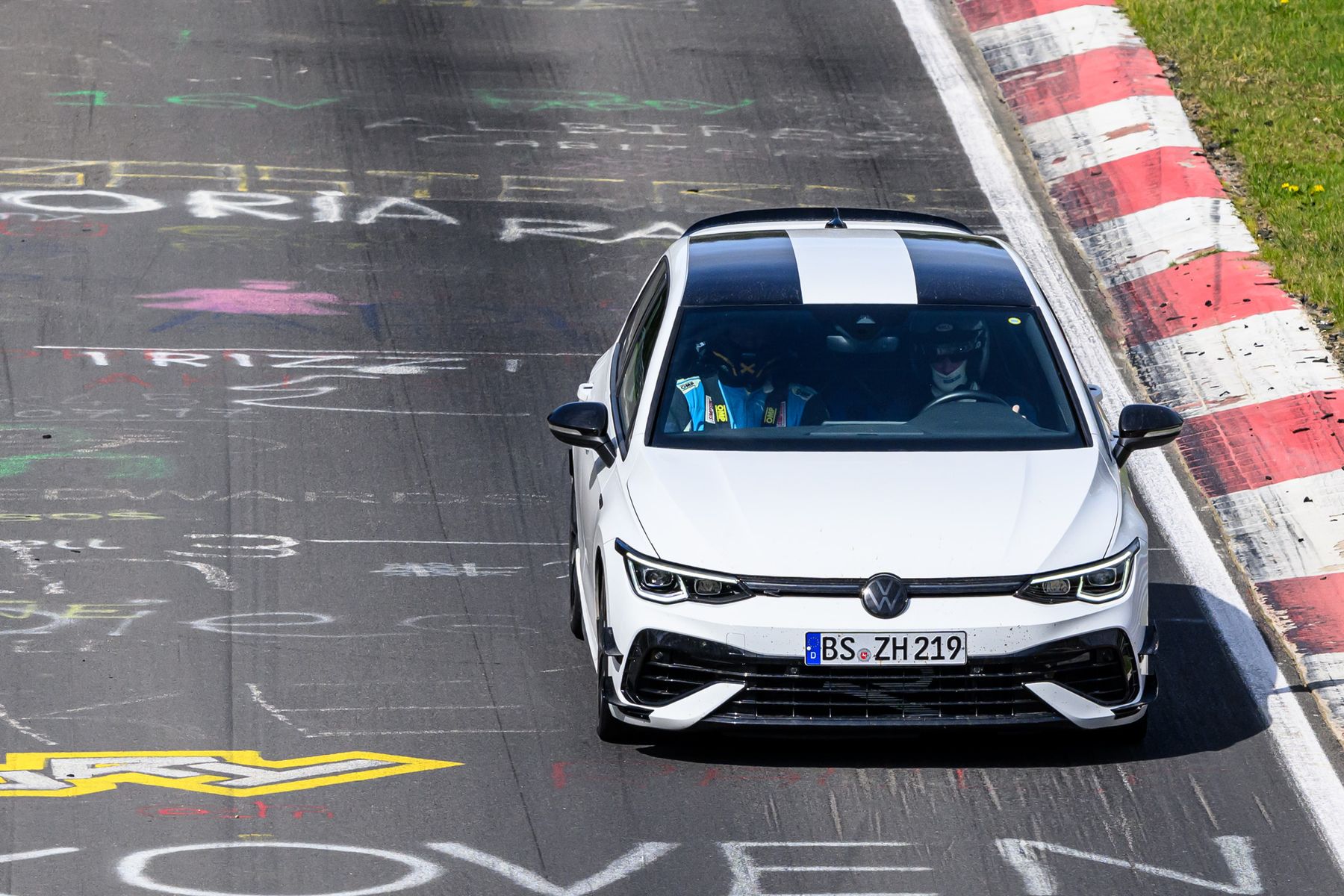

    Gestern auf der Nordschleife beim Industrie Pool konnte ich diesen 8R sehen mit je zwei Flicks vorne und wohl auch einem größeren Dachkantenspoiler. Der war extrem zügig unterwegs.

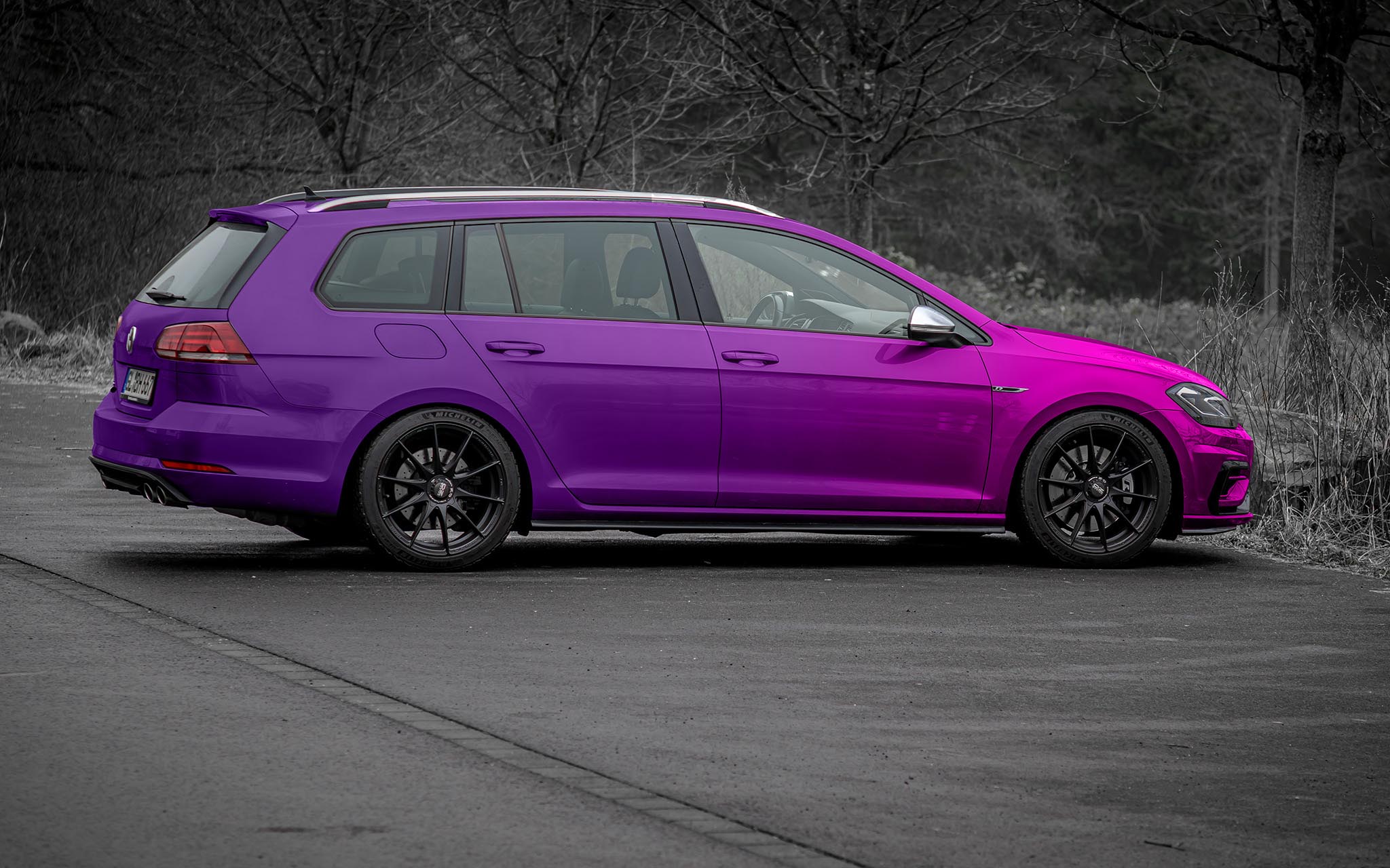

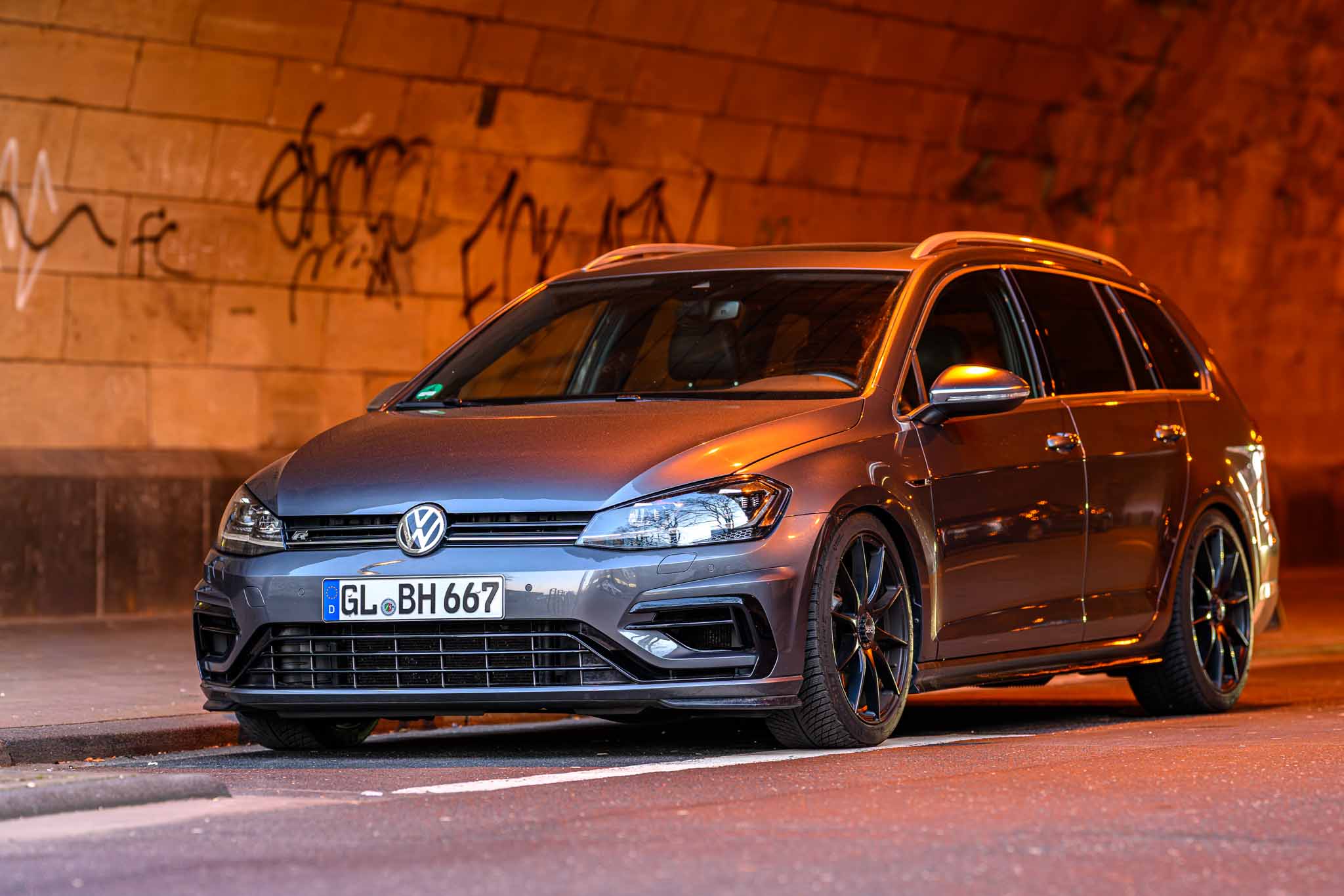

    Nach drei Jahren als Sleeper und inspiriert durch den Look des DFB-Auswärtstrikots, habe ich mit einem guten Folierer den R wach geküsst.
    Ansonsten sind wir jetzt bei 110.000 km, davon 44.000 km Mit dem HGP-Umbau. Nach wie vor ohne jegliche Probleme.
