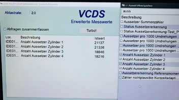

  • Interessantes Thema. Ich habe letzte Woche bei meinem Cupra mal über eine Strecke von ca. 100 km mit OBDeleven geloggt:
    Anzahl Aussetzer Zylinder 1: 21
    Anzahl Aussetzer Zylinder 2: 15
    Anzahl Aussetzer Zylinder 3: 18
    Anzahl Aussetzer Zylinder 4: 14
    Die Zündkerzen sind seit etwa 40.000 km drin. Gefahren wurde in allen Lastzuständen.

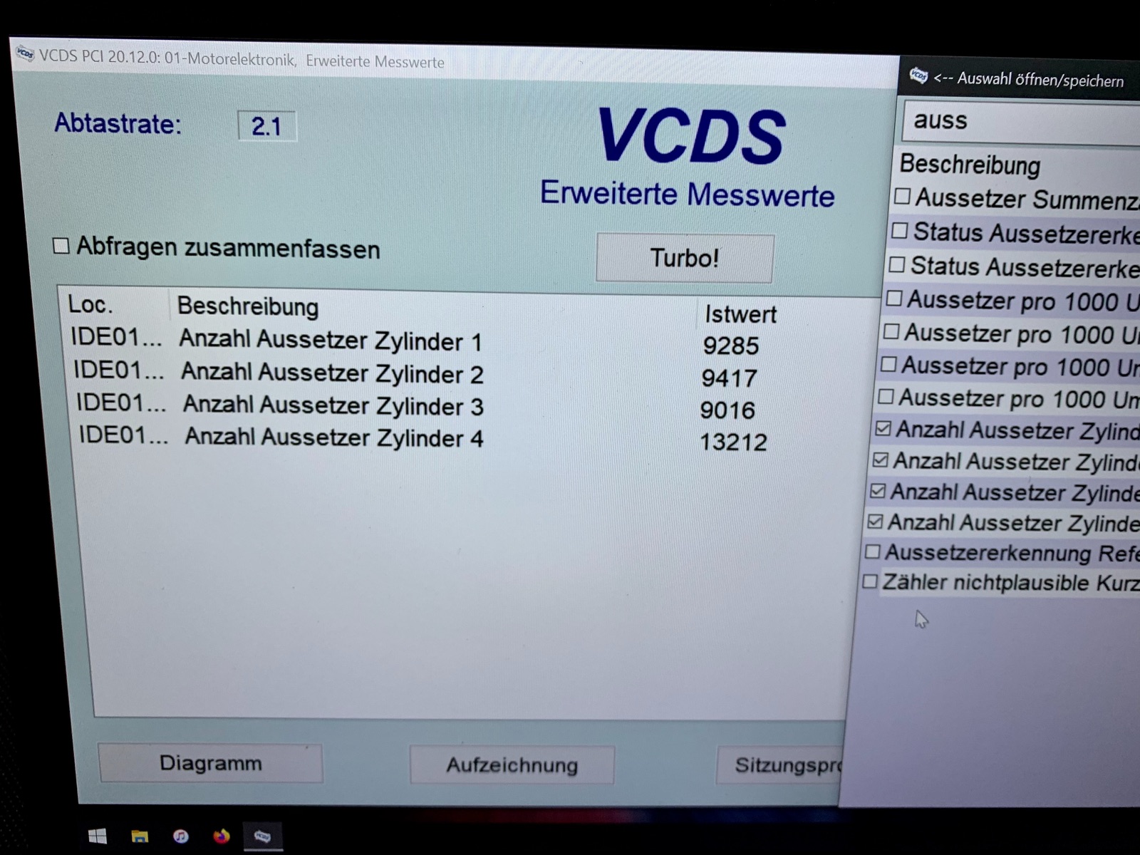

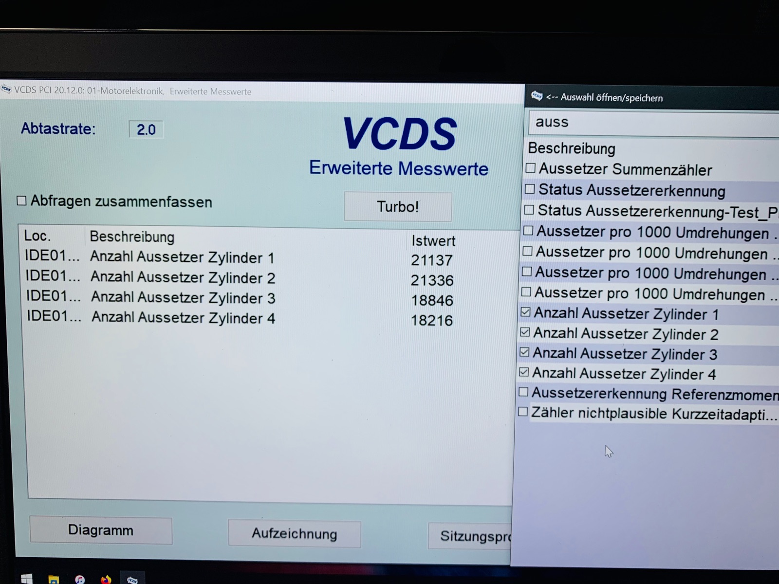

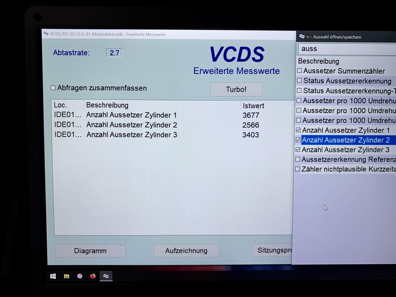

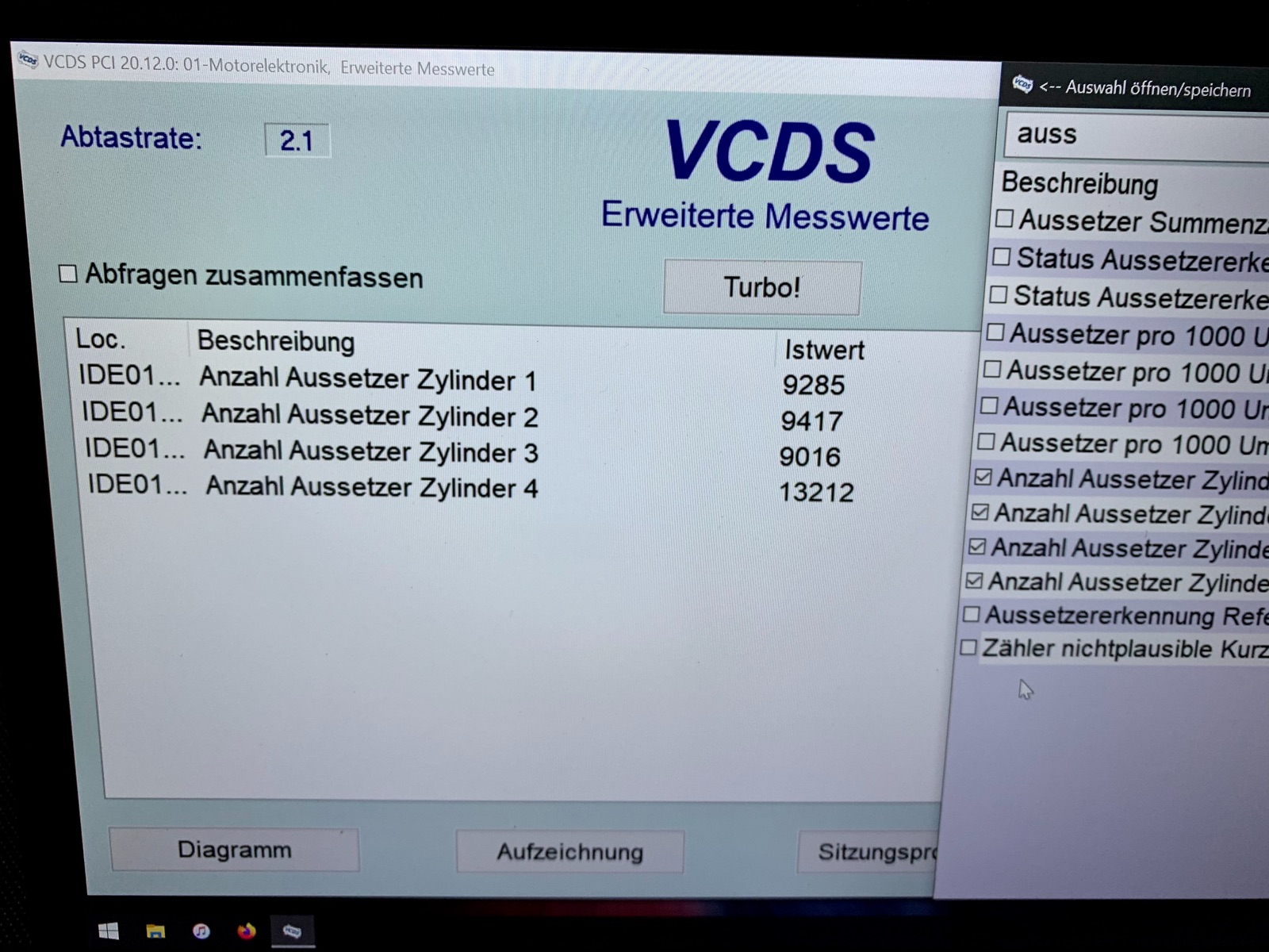

  • Weil ich gerade den Laptop dabei hatte, hab ich mal ein Bild für euch:
    EA211 1.2 TSI 63kW - EZ 08/14 103.000km
    EA211 1.2 TSI 77kW - EZ 01/15 91.000km
    EA211 1.0 TSI 70kW - EZ 05/18 37.000km
    Alle Fahrzeuge zeigen absolut keine Auffälligkeiten im Fahrbetrieb, ruckeln nicht und werden nach VW Vorgaben gewartet. Ich würde das einfach ignorieren
