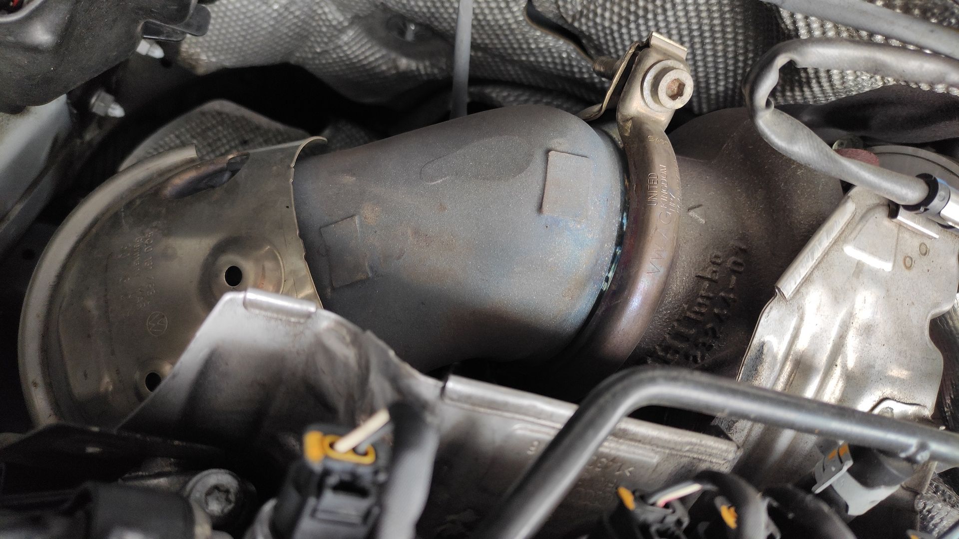

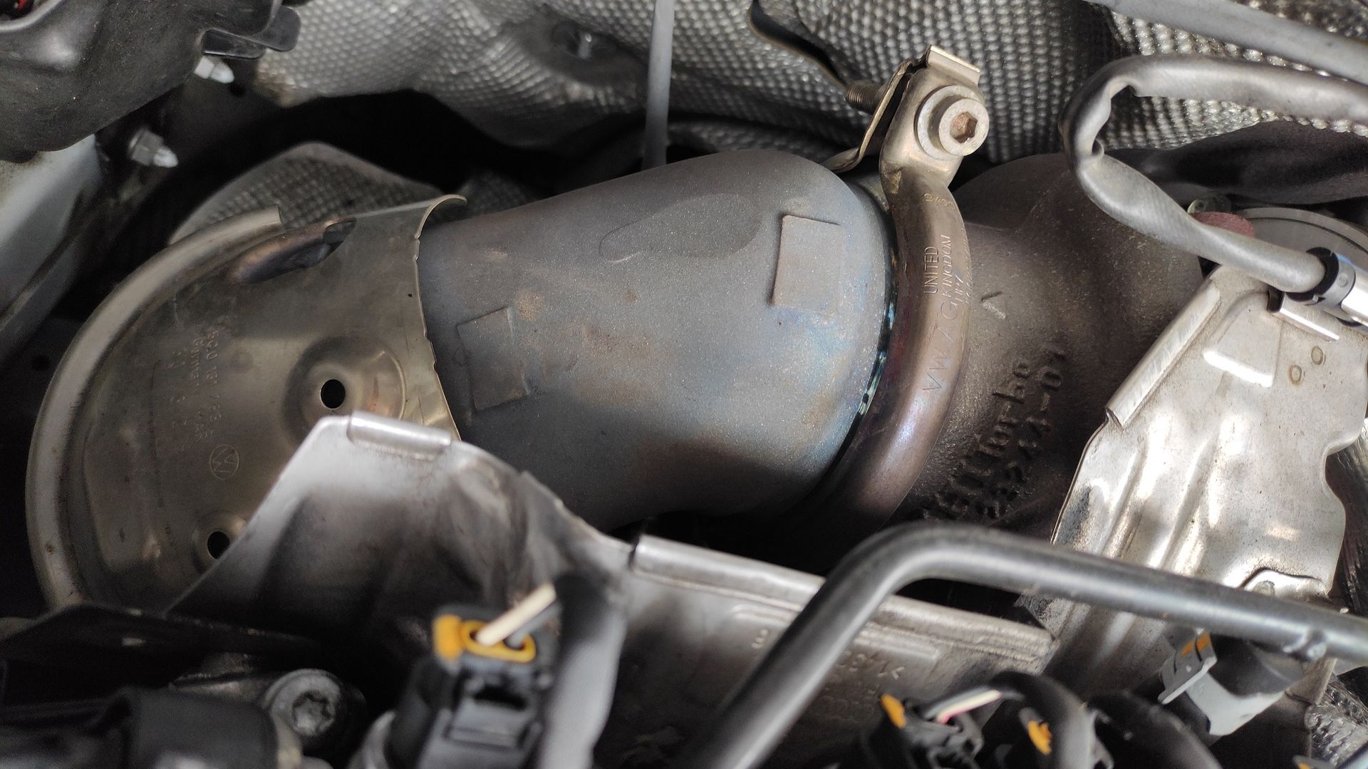

Mir ist noch aufgefallen, dass beim letzten Wechsel durch die Werkstatt die Schelle zwischen Turbolader und Downpipe nicht oben mittig an der Markierung ausgerichtet wurde. Könnte das eventuell den Fehler begünstigen etwa durch eine Undichtigkeit? Ich habe mal noch ein Bild davon beigefügt. -

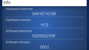

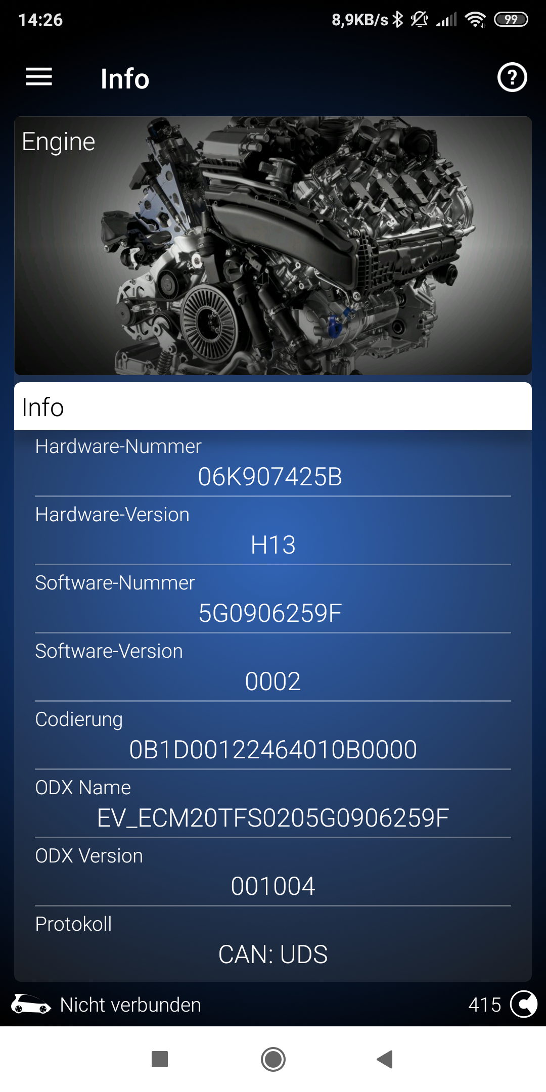

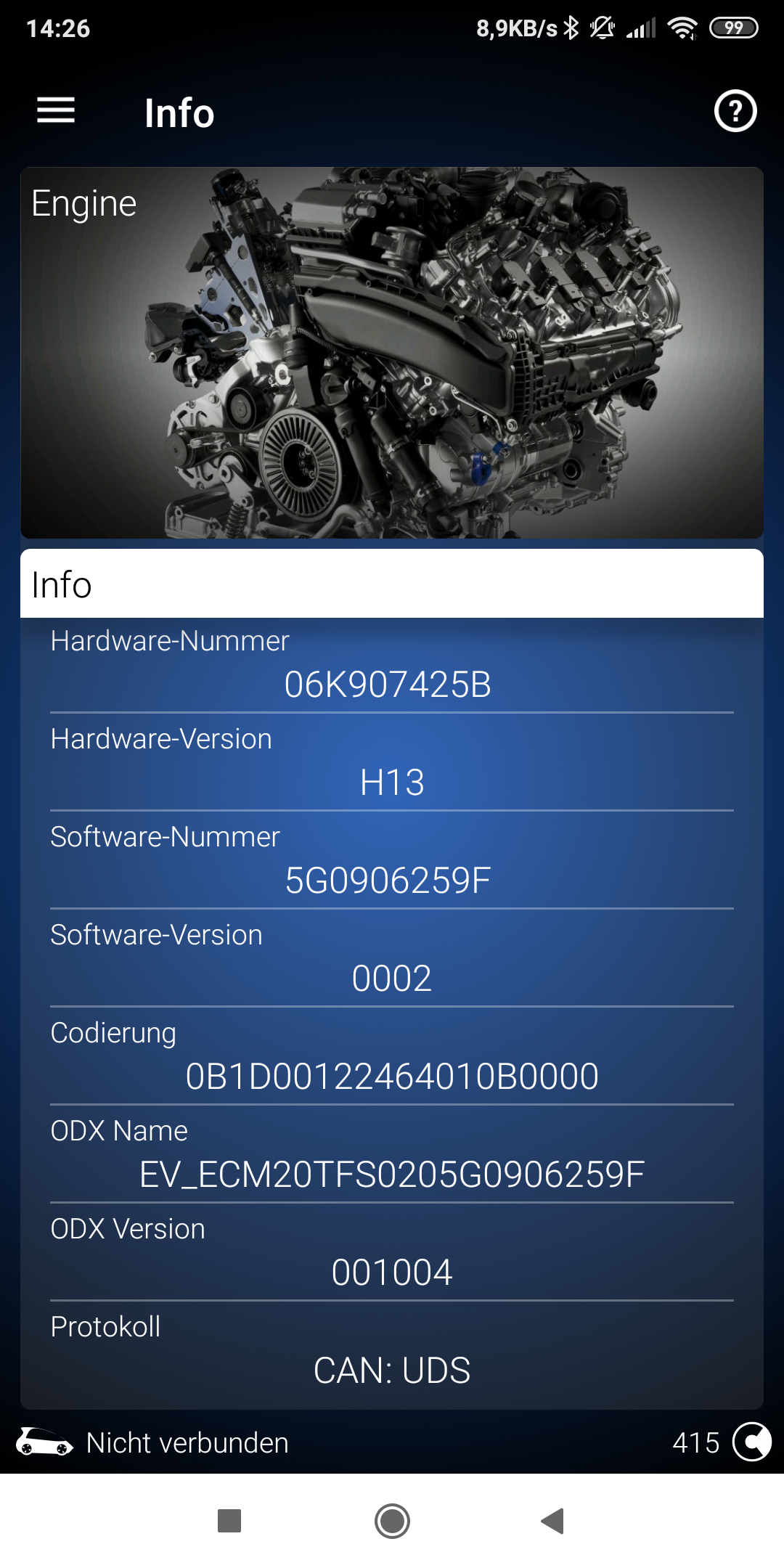

Das zeigt mit OBDeleven bei meinem Cupra 290 an:
