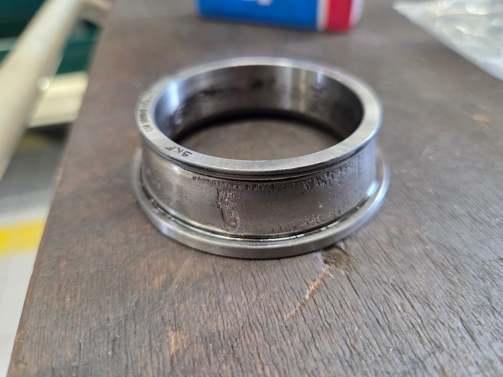

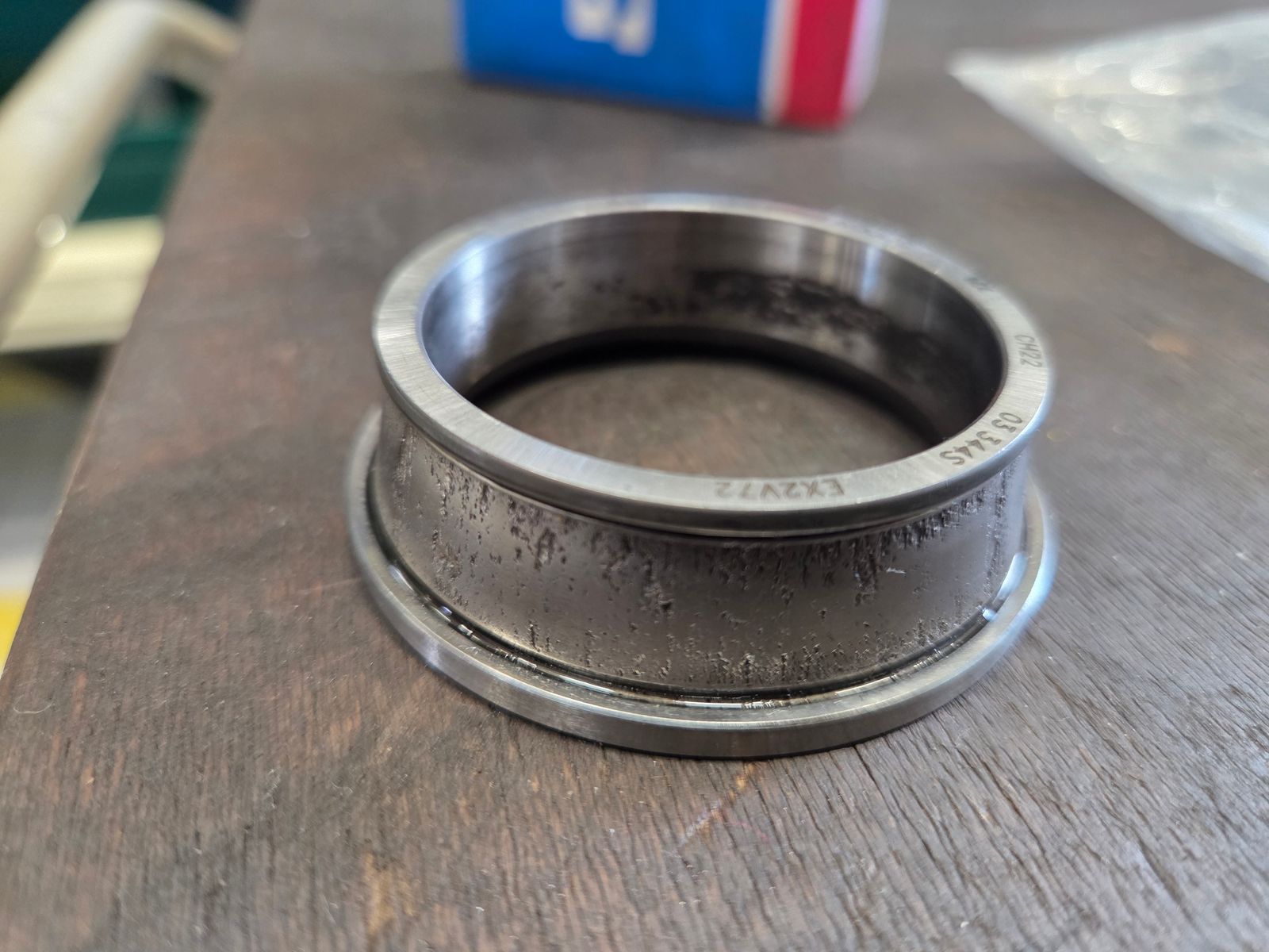

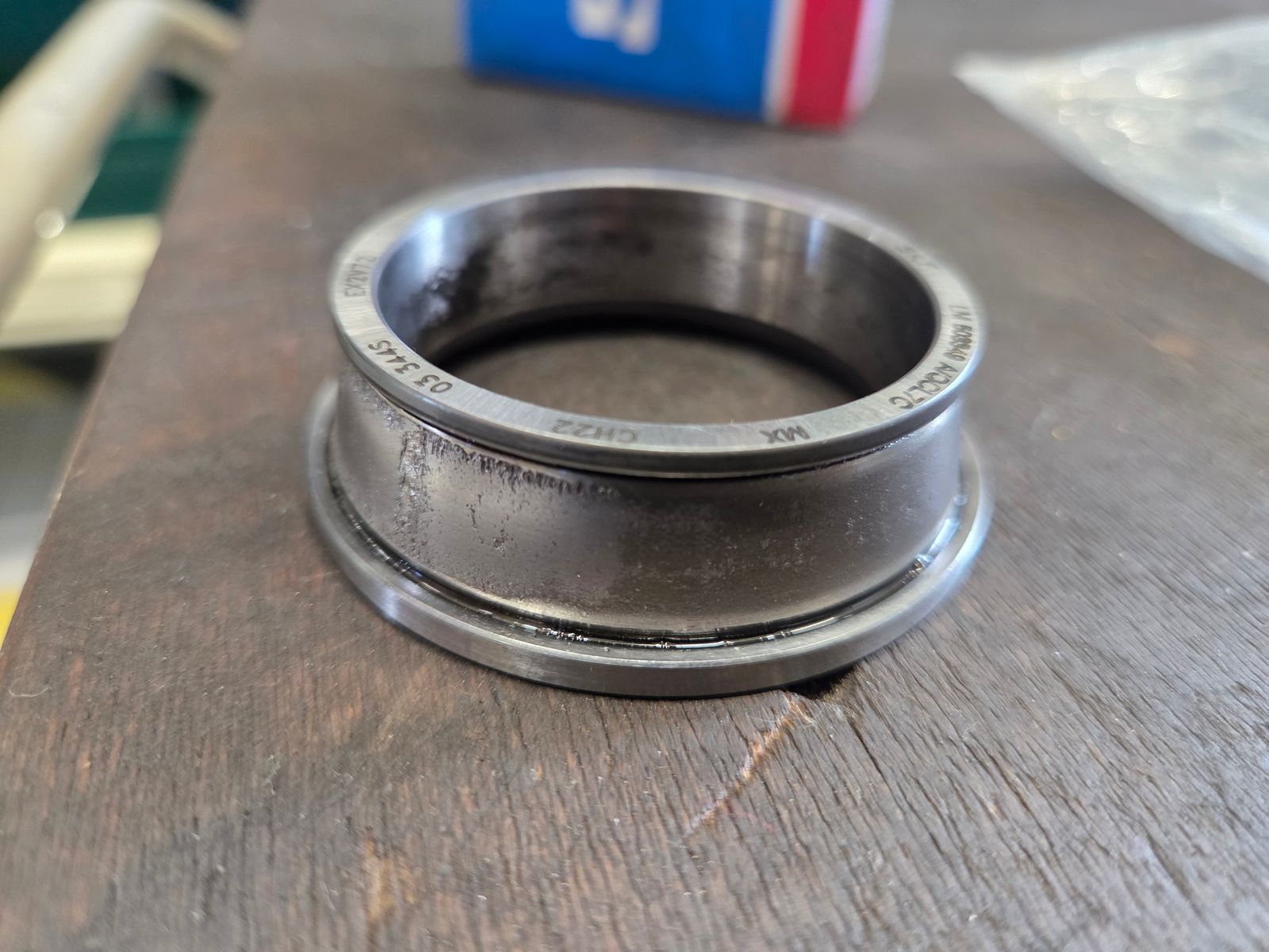

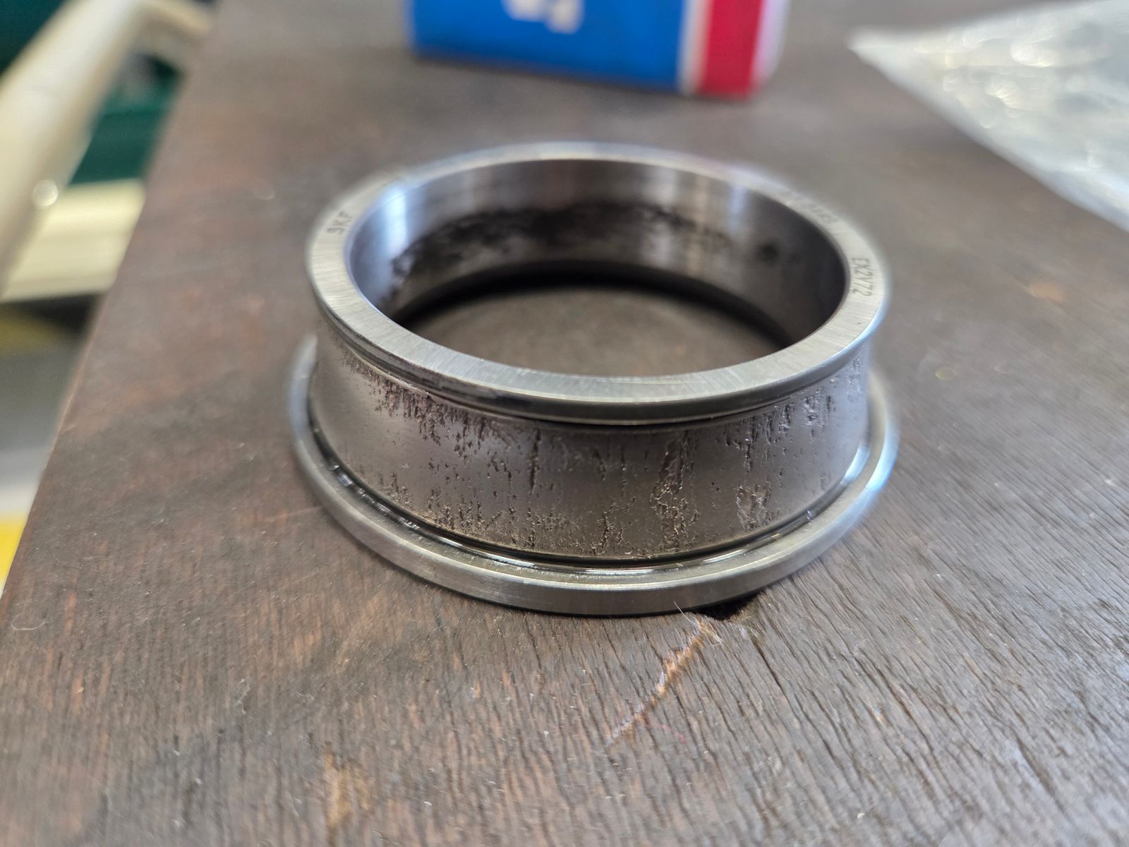

    Im Herbst hatte ich schon das Gefühl das mein Hinterachsdiffrenzial wider beginnt geräusche zu machen.
    Also habe ich beschlossen am Ostersamstag das Hinterachsdiffrenzial wider aus zu bauen und wenn nötig die Lager zu tauschen.
    Siehe da das rechte Lager war nach 60tkm schon wieder defekt, dies trotz jährlichem Ölwechsel.
    Für mich stellt sich die Frage an was es genau liegt das dieses Lager so schnell verschleisst?
    Eine Theorie von mir ist das das Lager überhitzt bei langen Autobahn fahrten mit höheren Geschwindigkeiten in Verbindung mit dem Auspuffrohr welches das Diffrenzial noch zusätzlich aufheitzt?
    Oder was denkt ihr?
