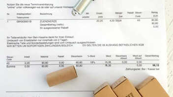

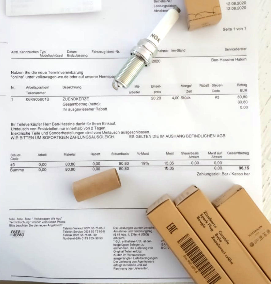

  • Ich habe die originalen VW Spulen gelassen (06J905110K; Bj. 2015). Die sind von Beru und funken derzeit bei 599 PS im Cupra bis jetzt immer noch perfekt.
    Als Zündkerzen bei der Leistung habe ich auch die originalen Kerzen (VW 06K905601B, ca. 88 EUR). Die gibt es baugleich auch von NGK (49 EUR; NGK 94833, PLFER7A8EG, Vorsicht: Davon gibt es derzeit extrem minderwertige FAKE Versionen; NGK ist alarmiert). Hatte davor die RS7 Kerzen, dann die roten Rennkerzen von NGK (zwei Versionen), etc.

    genau wegen fake, kaufe ich typisch die OEM beim :), war schon bei den Vorgängern immer wieder mit fake NGK ein Problem.
