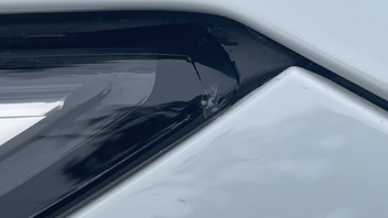

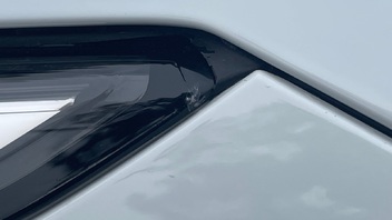

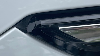

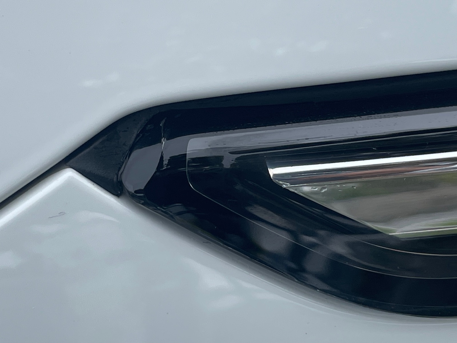

Das auf deinem Foto ist natürlich ein Riss.
Kommt aber auf dem Foto nicht mal ansatzweise so rüber wie in Live!

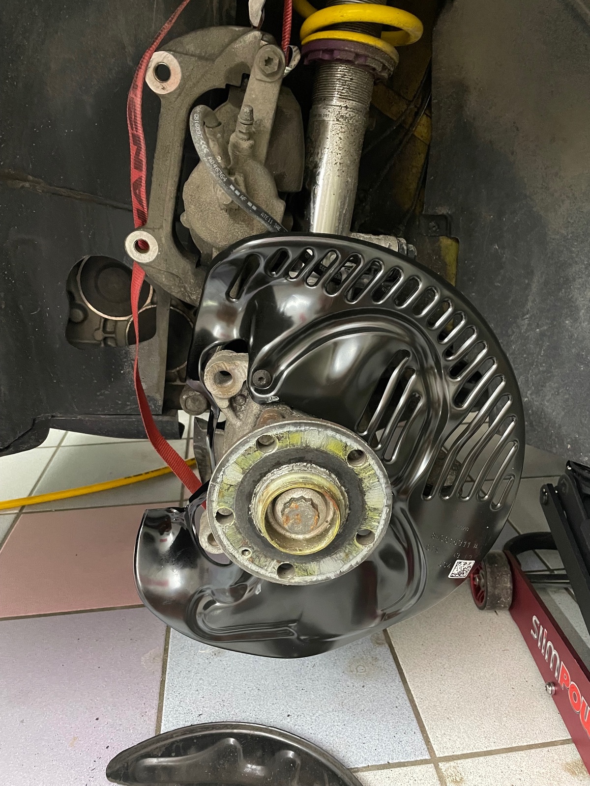

Auch mit RS3 Ankerblech was?!
Bei mir in Kärnten leider schon! 🤦♂️👎 Aber wir sind ja durch das GTI Treffen gebrandmarkt.
Richtig! Aber wie Du ja weist gibt es bei uns in Österreich ohne Ankerblech kein TÜV. Wie das in Deutschland ist weiß ich nicht.
Ohne den RS3 Ankerblechen machen auch die RS3 Luftleitschaufeln an den Querlenker keinen Sinn! Denn bei den Originalen Ankerblechen kommt keine Luft rein! Auch wenn einige hir das behaupten!

Passen den die RS3 Ankerbleche zur Original Bremsanlage, sind diese dann nicht zur Groß?
Ja passen! Sind minimal größer als die originalen! Beim Sattelhalter müssen sie leicht angepasst werden. Bekommt aber jeder hin!
