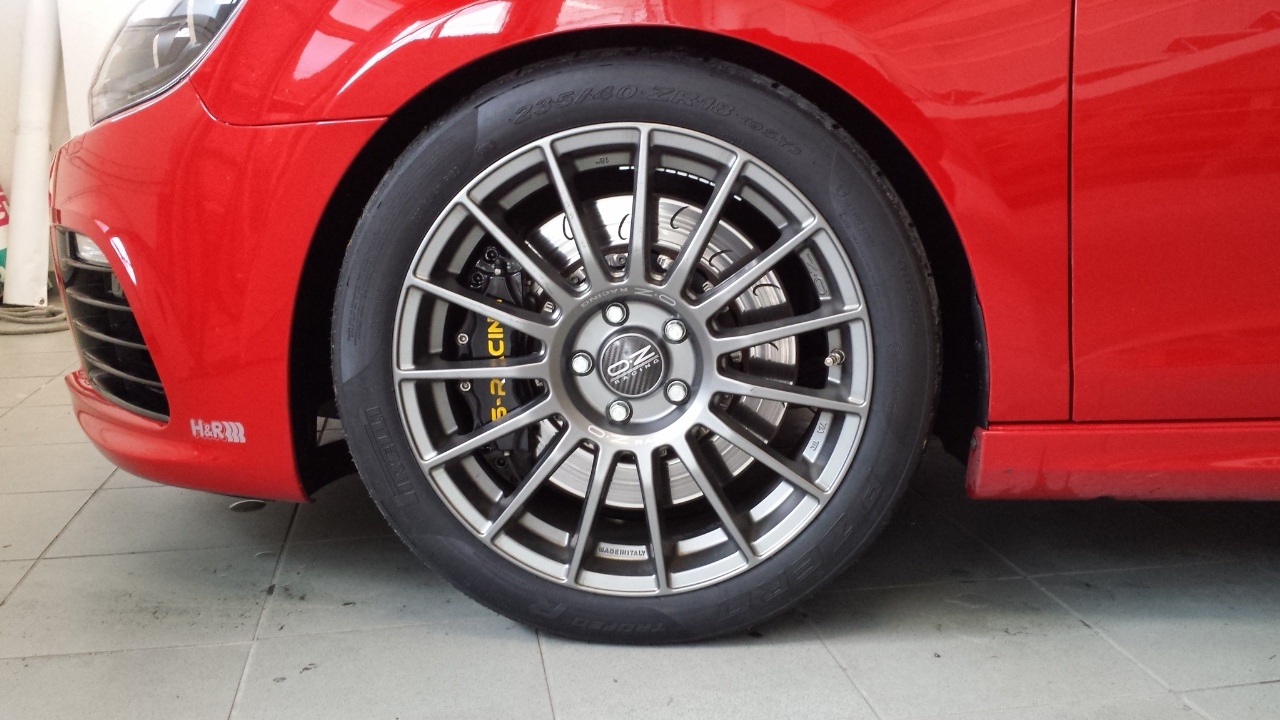

    Hatte ich in 8x18 ET48 verbaut, in Verbindung mit der IS-Racing Bremse.
    Die Felge hatte zum Sattel hin knapp 1cm (!) mehr Platz, als die Assetto Gara in der selben Dimension.
    Leider habe ich kein Foto, wo man die Platzverhältnisse sieht. :/
