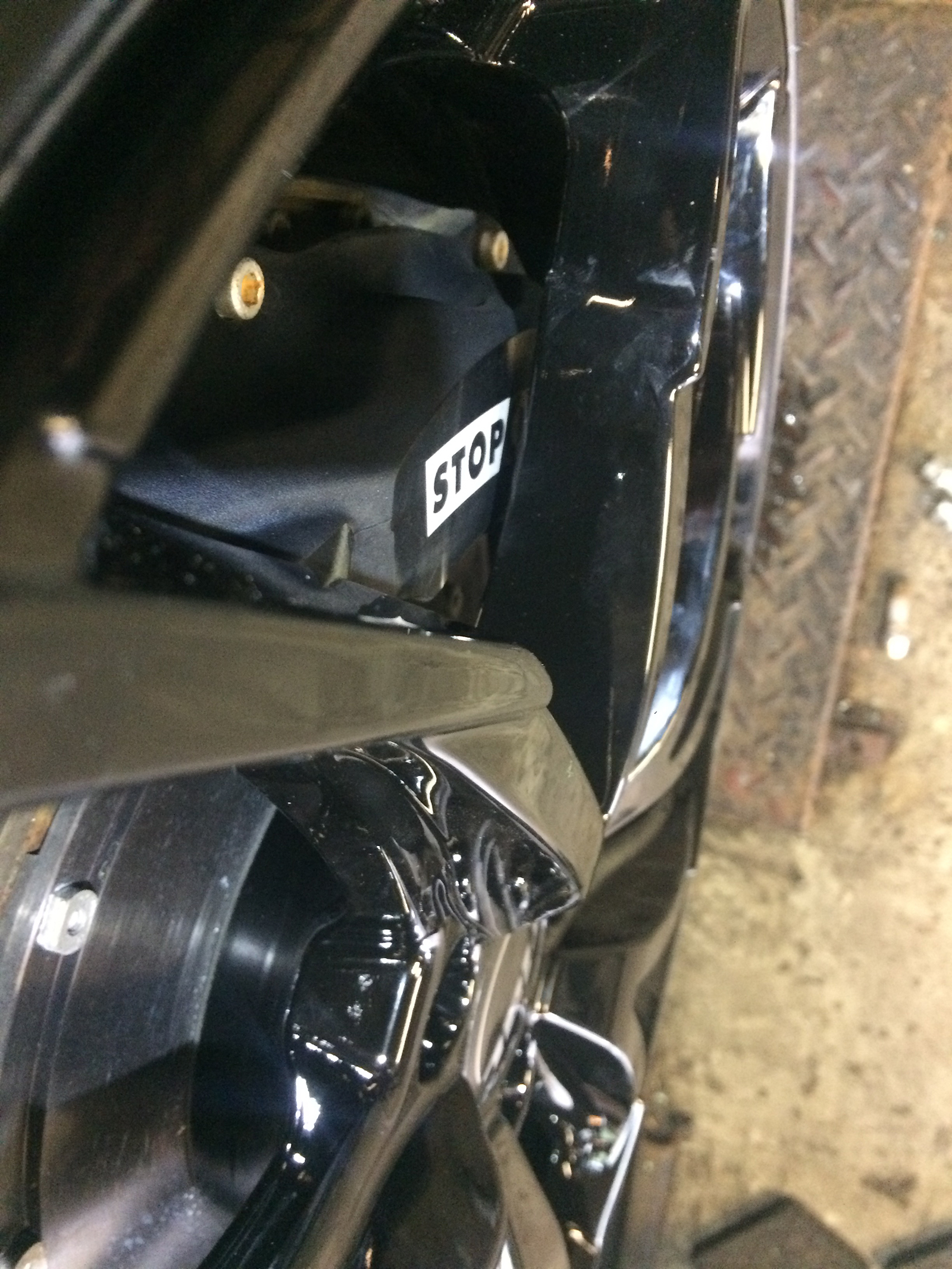

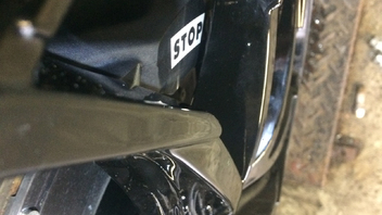

Gell @soundy Passt nicht mal über eine ATS GTX ET46 in 19" btw. würde ein ST60 mit 380er Scheibe locker passen.
Also diesen Sch.....sattel habe ich ja auf dem Leon und das Ding braucht unglaublich viel Platz!

@R500 es geht um den Beitrag von Louis der hat nach der TTRS Bremse gefragt die der Leon mit dem Performancepaket verbaut hat. Deshalb, weil ich mich geärgert hatte weil die ATS Felge nicht ohne Distanzscheiben passten, habe ich mit der Schablone geschaut ob die ST60 mit 380 mm Scheiben passen würden. (Lagen bei einem Freund bereit)
