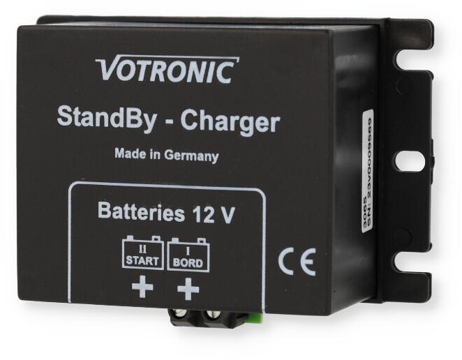

  • Günstige 2. Batterie 100AH, vorher voll durchladen + Standby Lader + Plus 2,5qmm Kabel mit 10A Sicherung und Kabel rot / schwarz für die weiteren Verbindungen insgesamt 2x rot+ 2x Schwarz + Klemmen für die Pole.
    Votronic Standby Charger, 12V bei Camping Wagner Campingzubehör
    Votronic Standby Charger, 12V von Votronic in der Rubrik Elektrik, Batterieladegeräte, Ladegeräte - Der VOTRONIC StandBy-Charger dient zur automatischen…
    www.campingwagner.de
    Sollte ca. 1/2 Jahr halten
