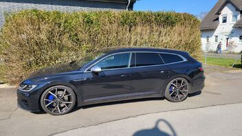

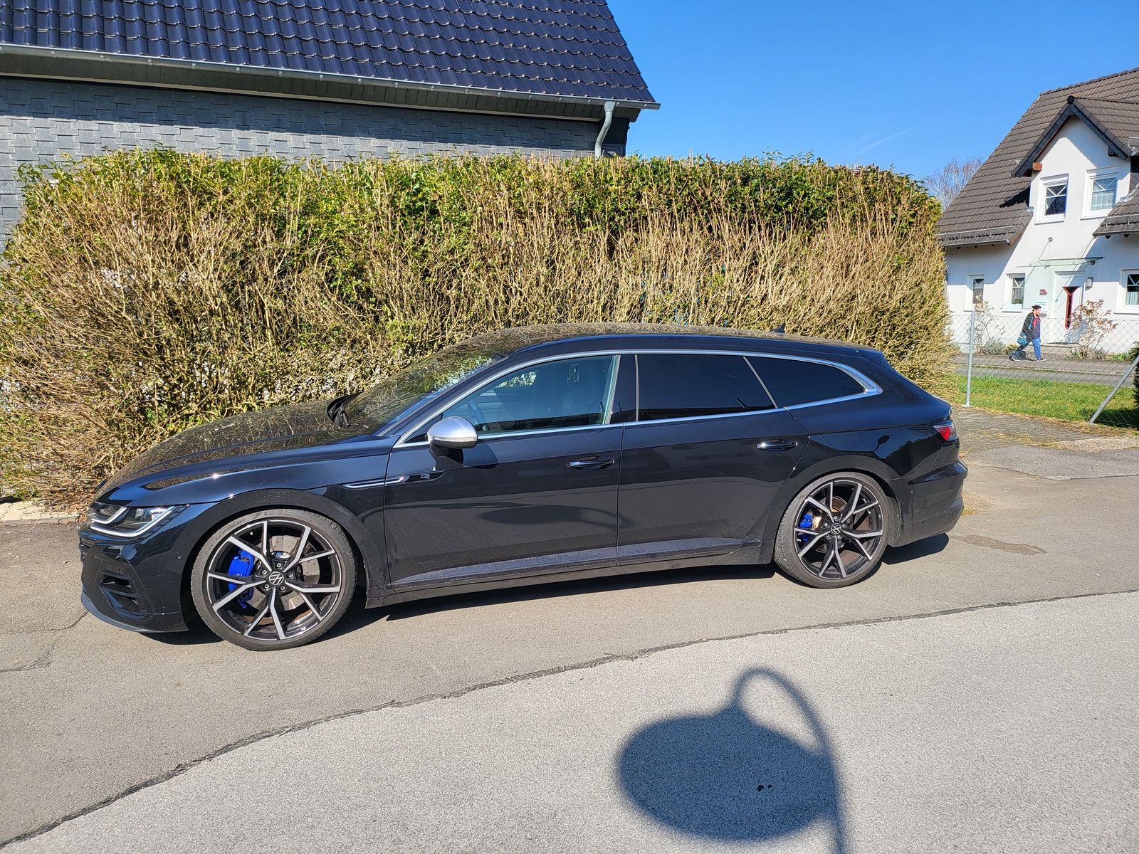

  • naja ich bin 20mm tiefer....sehe das Problem halt beim einfedern vorne. hinten ist genug Platz
    Aber die Bilder machen Mut
