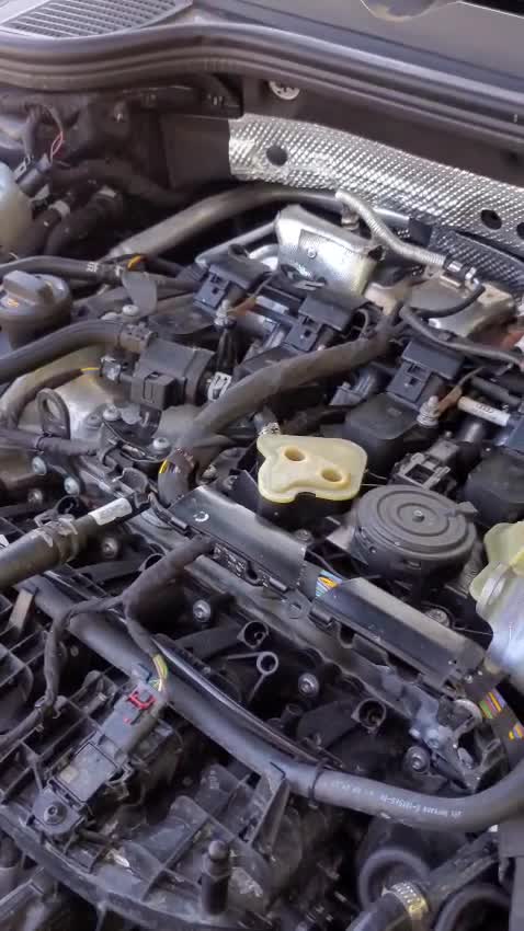

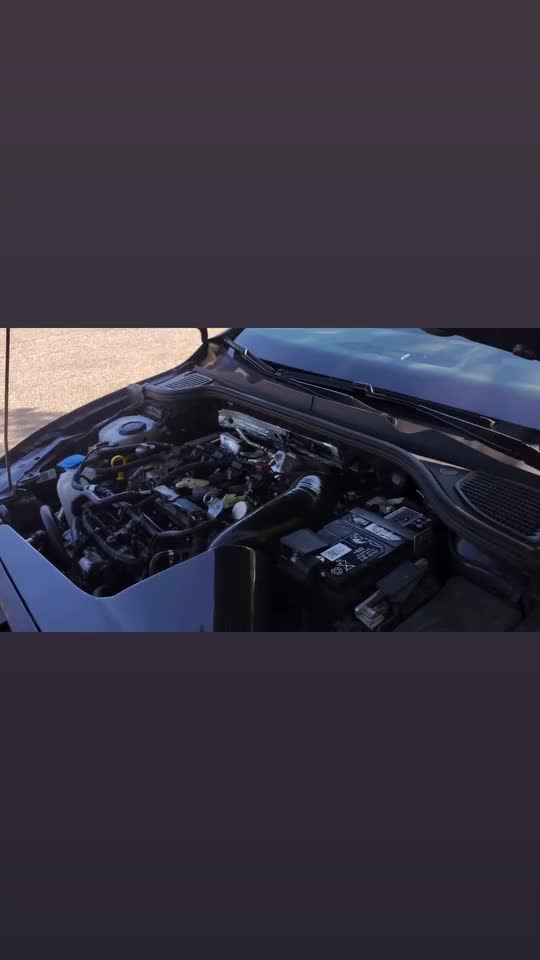

    Auto geparkt und mal einen Blick unter die Haube riskiert. Der gesamte Motor schüttelte sich extrem. Hat sich bestimmt 10-20° aus den Motorlagern gehoben. Bis dato kein Klackern, MKL, EPC oder sonstiges. Hab dann noch schnell versucht mittels Livedaten per VCDS den Aussetzerzähler der einzelnen Zylinder zu überwachen -> lt. VCDS keine Aussetzer.

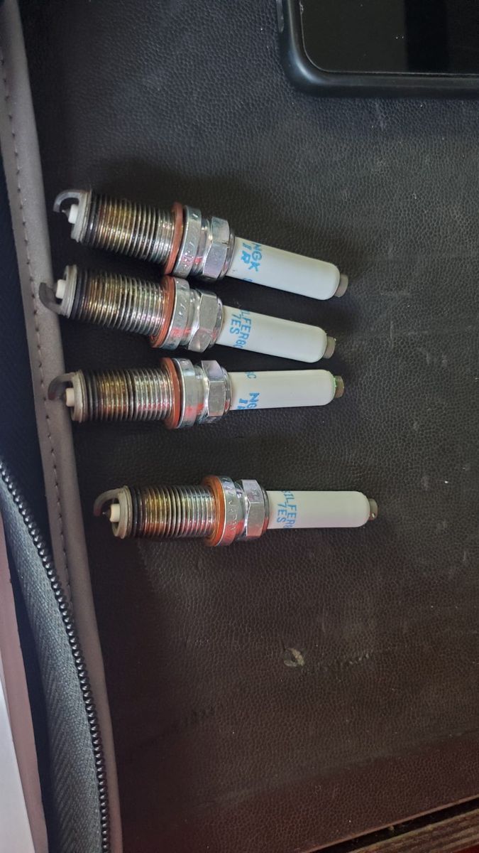

    Anschließend auf den VW-Notdienst gewartet (hätte man sich sparen können :D). Er steckt ODIS an und findet ebenfalls keine gespeicherten Fehler oder Auffälligkeiten in den Livedaten (oh Wunder 8)). Zwischenzeitlich hat sich das Auto wieder etwas abgekühlt und lief spürbar besser, jedoch noch immer unrund. Wir haben das Auto dann sicher 20-30s bei 2500upm gehalten. Noch immer keine Fehler, Klackern oder Sonstiges. Anschließend Kerzen ausgebaut - alle heile und erstmal unauffällig.
    Hier die Videos, nachdem sich das Auto etwas abgekühlt hatte. Kein heftiges Schütteln mehr, aber unrund.

    Morgen bekommt das Auto neue OEM Spulen (sind noch die ersten 50TKM, 4 Jahre) und OEM Kerzen (eigentlich kürzlich getauscht).
