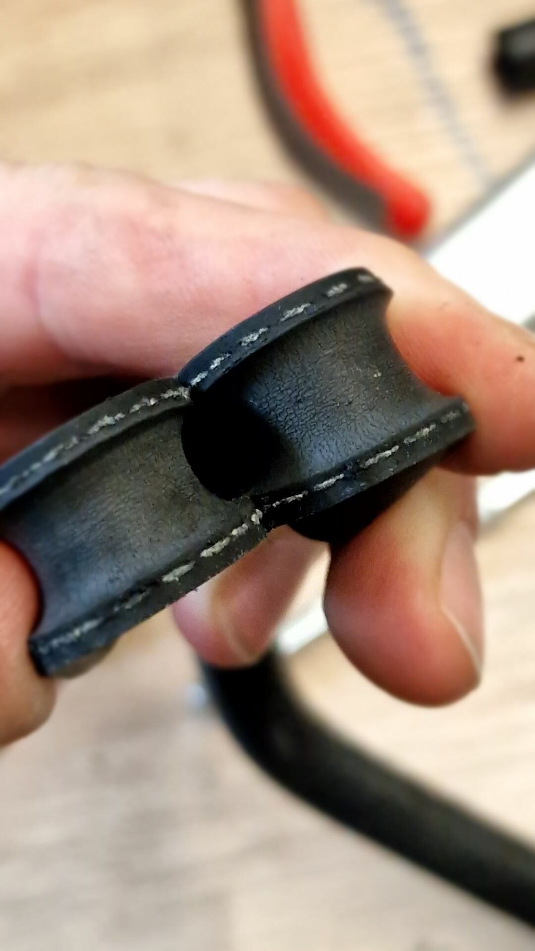

    Ich wollte mich einmal kurz dazu äußern. Ein Kumpel hat mich darauf aufmerksam gemacht. Und zwar geht es um den Kraftstoffschlauch der zur HDP geht.
    Ich habe den Schlauch an der HDP abgezogen und durch das Aufwecken (Fahrertür geöffnet) den Kraftstoff in ein Behälter aufgefangen, und siehe da es sind Rückstände vom Schlauch drin.
    Der Schlauch löst sich mit der Zeit von innen auf. Ich habe dann anhand der Teilenummer den Schlauch angefragt und rauskam das der sich bereits mehrfach ersetzt hat.
    Es bezieht sich mehr auf die ersten Modelle ab 2013. Denn ich habe noch einen 2 geteilten Schlauch verbaut, und die Aktuelle Revision ist dann 1 durchgehender.
    Vllt probiert ihr einmal den gleichen Test, ich habe einen Weißen Deckel von einer Sprühdose verwendet.

  • Ist ein alter Hut, gibt auch noch ein zweiten Schlauch der sich auflöst unterhalb der HDP.
    Läuft es ganz blöd, HDP und Sämtliche Düsen neu.
    Ja richtig, der kleine für die Saugrohreinspritzung. Der sollte selbstverständlich dann auch mit ersetzt werden. Ich war mir nicht sicher ob dieses Problem schon so bekannt ist.

  • Auch wenns Einige nicht glaben wollen, das Problem mit den Schläuchen liegt nicht am Kraftstoff. Zumal die Meisten hier nicht minderwertiger als 98 verwenden werden!
    Die Sache mit den Kraftstoffschlauch ist ein flächendeckendes Problem.
    Diejenigen ohne Saugrohreinspritzung bekommen das nicht mit, weil die HD Pumpe nur einen HD ausgang hat und sie alles so klein macht, dass der Rotz schlichtweg mit eingespritzt wird.
